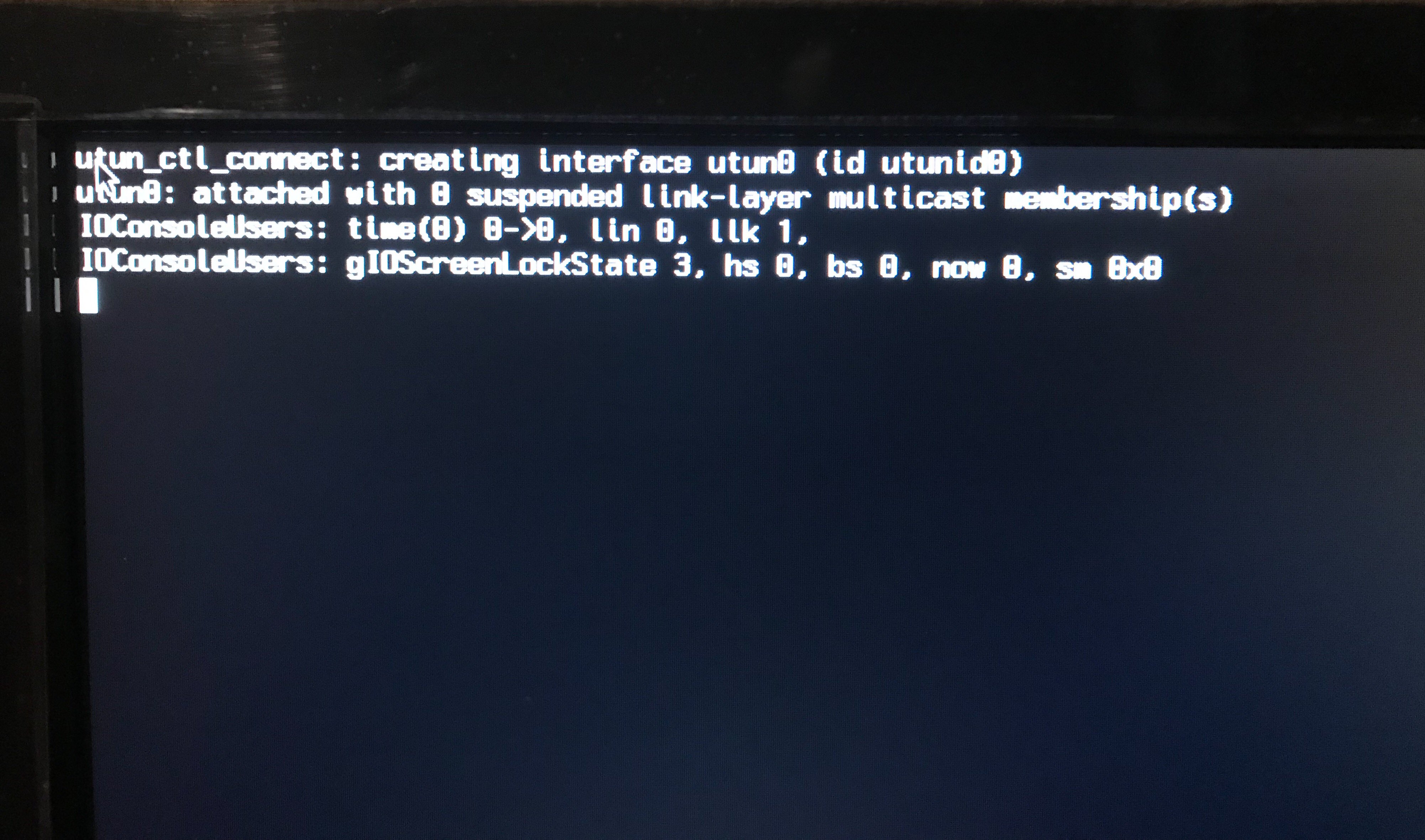

daltanious78 Posted August 20, 2018 Author Share Posted August 20, 2018 Salve a tutti, anche io dopo una ricerca ho visto che la Radeon è mal supportata dall'OSX perciò ho cercato e trovato una Nvidia GTX 960 che ho sostituito alla Radeon HD7670 del post sopra...purtroppo non riesco a reinstallare in modo corretto l'OSX, nell'immagine allegata trovate l'errore che mi dà. Qualcuno ha idea di cosa possa causarlo e come risolverlo?? Grazie a tutti per l'aiuto Link to comment https://www.insanelymac.com/forum/topic/323045-aiuto-per-installazione-macosx-elcaptain-o-sierra-su-scheda-madre-asus-asus-p8z77-v-premium/page/3/#findComment-2630980 Share on other sites More sharing options...
gengik84 Posted August 20, 2018 Share Posted August 20, 2018 Ciao... per quella gtx ti servono i web driver per installare usa nv_disable=1 Link to comment https://www.insanelymac.com/forum/topic/323045-aiuto-per-installazione-macosx-elcaptain-o-sierra-su-scheda-madre-asus-asus-p8z77-v-premium/page/3/#findComment-2630985 Share on other sites More sharing options...
daltanious78 Posted August 20, 2018 Author Share Posted August 20, 2018 Ci ho provato ad usare i webdriver però mi da lo stesso errore Link to comment https://www.insanelymac.com/forum/topic/323045-aiuto-per-installazione-macosx-elcaptain-o-sierra-su-scheda-madre-asus-asus-p8z77-v-premium/page/3/#findComment-2630986 Share on other sites More sharing options...
iCanaro Posted August 20, 2018 Share Posted August 20, 2018 Non ho capito bene, macOS l'hai già installato si o no? e quale versione? te lo chiedo in quanto i webdriver vengono attivati in 2 modi differenti tra el capitan (boot --> nvda_drv=1) e sierra (system parametres --> nvidiaweb) Link to comment https://www.insanelymac.com/forum/topic/323045-aiuto-per-installazione-macosx-elcaptain-o-sierra-su-scheda-madre-asus-asus-p8z77-v-premium/page/3/#findComment-2630990 Share on other sites More sharing options...
daltanious78 Posted August 20, 2018 Author Share Posted August 20, 2018 Inserisco la chiavetta di High Sierra parte il programma per inizializzare il disco una volta inizializzato avvio l’installazione e si copiano i file per l’installazione sul disco...fatto questo parte l’installazione e mi da questo errore.La stessa cosa avviene anche con Sierra.Grazie mille di tutto Link to comment https://www.insanelymac.com/forum/topic/323045-aiuto-per-installazione-macosx-elcaptain-o-sierra-su-scheda-madre-asus-asus-p8z77-v-premium/page/3/#findComment-2630994 Share on other sites More sharing options...
gengik84 Posted August 20, 2018 Share Posted August 20, 2018 stai usando nv_diable=1 come ti ho detto? Link to comment https://www.insanelymac.com/forum/topic/323045-aiuto-per-installazione-macosx-elcaptain-o-sierra-su-scheda-madre-asus-asus-p8z77-v-premium/page/3/#findComment-2630995 Share on other sites More sharing options...

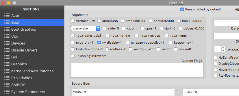

iCanaro Posted August 20, 2018 Share Posted August 20, 2018 ah ok ora capisco... se l'errore è quello dello screenshot sopra è perché non hai inserito quanto scritto su da gengik durante l'installazione, ma anche a volta per aggiornamenti di sistema, se non metti quel flag lì al desktop non ci arrivi e ti fermi alle voci dello screenshot. Puoi anche aggiungerlo dalla GUI di clover, se ti sposti con le frecce ci stanno un sacco di opzioni, con F1 hai anche l'aiuto Link to comment https://www.insanelymac.com/forum/topic/323045-aiuto-per-installazione-macosx-elcaptain-o-sierra-su-scheda-madre-asus-asus-p8z77-v-premium/page/3/#findComment-2631005 Share on other sites More sharing options...

daltanious78 Posted August 23, 2018 Author Share Posted August 23, 2018 fai il punto della situazione..sei riuscito ad installare?Ho provato ad installare inserendo que comando però mi da un’ altro errore e non mi arriva ad installare OS X sul pc.Quel link che ho postato è l’attuale cartella clover.La mia configurazione attuale è:Scheda madre: Asus P8Z77-V Premium CPU: i5-3470Ram 8gbScheda video: nvidia gtx960Hdd 500gbGrazie mille di tutto Link to comment https://www.insanelymac.com/forum/topic/323045-aiuto-per-installazione-macosx-elcaptain-o-sierra-su-scheda-madre-asus-asus-p8z77-v-premium/page/3/#findComment-2631364 Share on other sites More sharing options...
gengik84 Posted August 23, 2018 Share Posted August 23, 2018 se avvii con nv_disable=1 dovresti postare la foto del verbose dell'altro errore di cui stai parlando aiuta a capire il possibile problema successivo Link to comment https://www.insanelymac.com/forum/topic/323045-aiuto-per-installazione-macosx-elcaptain-o-sierra-su-scheda-madre-asus-asus-p8z77-v-premium/page/3/#findComment-2631365 Share on other sites More sharing options...

daltanious78 Posted August 26, 2018 Author Share Posted August 26, 2018 Salve a tutti, ho provato a reinstallare OS X però mi dà l'errore dell'immagine che trovate quì: https://www.dropbox.com/s/tlc8fso16svt7af/Foto 26-08-18%2C 18 01 47.jpg?dl=0 quì invece trovate la cartella EFI attualmente usata nella chiavetta con cui voglio installare High Sierra: https://www.dropbox.com/s/s6jn77kj498veg7/EFI_Oggi.zip?dl=0 spero che mi potrete aiutare. Grazie a tutti Link to comment https://www.insanelymac.com/forum/topic/323045-aiuto-per-installazione-macosx-elcaptain-o-sierra-su-scheda-madre-asus-asus-p8z77-v-premium/page/3/#findComment-2631790 Share on other sites More sharing options...
iCanaro Posted August 26, 2018 Share Posted August 26, 2018 (edited) qui occorre evocare @gengik84 che in base al problema della foto probabilmente riesce darti qualche dritta più mirata @daltanious78 tu intanto puoi cominciare ad aggiornare i kext LILU https://github.com/acidanthera/Lilu/releases AppleALC https://github.com/acidanthera/AppleALC/releases WEG https://github.com/acidanthera/WhateverGreen/releases FakeSMC https://bitbucket.org/RehabMan/os-x-fakesmc-kozlek/downloads/ USB https://bitbucket.org/RehabMan/os-x-usb-inject-all/downloads/ Edited August 26, 2018 by iCanaro Link to comment https://www.insanelymac.com/forum/topic/323045-aiuto-per-installazione-macosx-elcaptain-o-sierra-su-scheda-madre-asus-asus-p8z77-v-premium/page/3/#findComment-2631795 Share on other sites More sharing options...
