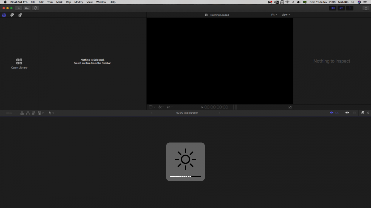

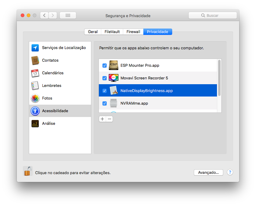

--Brightness
Install .app, select the required permission and reboot. Work in F1 / F2 keys!
*in some cases .app don't work, check patches in config.plist inside Clover folder Post Install

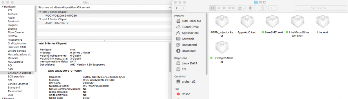

Fatto, messi i tuoi kext, non so' se modificati, probabilmente la patch SATA o HDMI crea gli errori ACPI:
Last login: Sun Mar 26 18:31:56 on console
iMac-di-Admin:~ admin$ sudo dmesg | grep ACPI
Password:
Got boot device = IOService:/AppleACPIPlatformExpert/PCI0@0/AppleACPIPCI/SAT0@1F,2/AppleAHCI/PRT2@2/IOAHCIDevice@0/AppleAHCIDiskDriver/IOAHCIBlockStorageDevice/IOBlockStorageDriver/WDC WD3200YS-01PGB0 Media/IOGUIDPartitionScheme/Untitled 2@2
ACPI Warning: \134_SB_.PCI0.PEG0.GFX0._DSM: ACPI Warning: \134_SB_.PCI0.PEG0.GFX0._DSM: Argument #4 type mismatch - Found [Buffer], ACPI requires [Package]Argument #4 type mismatch - Found [Buffer], ACPI requires [Package] (20140828/nsarguments-a9)
Nel mio DSDT togliendo queste due patch gli errori non ci sono.
Il tuo DSDT non è evitabile da MaciASL, che proprio non si avvia...

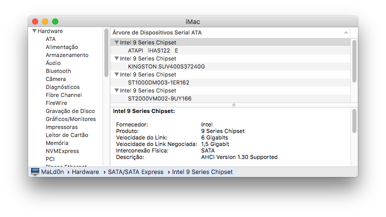

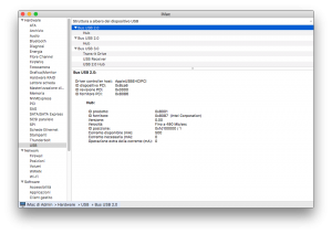

Check About This Mac / Sata
but if u dont like, just remove and use it
AHCIInjector.kext.zip
Ah ecco spiegato, sulle versioni precedenti manca il controllo ACPI come sulla 10.12.
Con il tuo DSDT non ho Generic SATA anche senza kext, io usavo AHCI_Intel_Generic_SATA.kext, uguale ma inietta meno periferiche...
Quindi siamo a posto così  :)

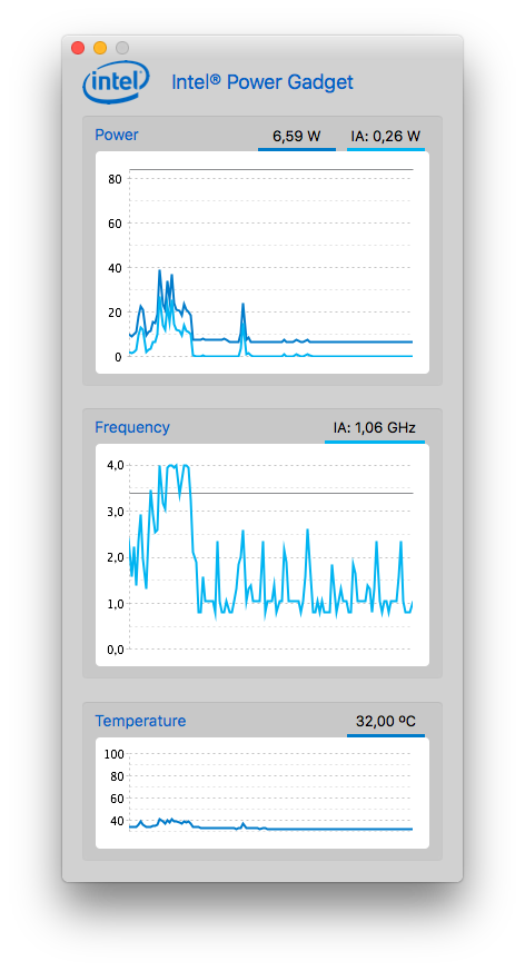

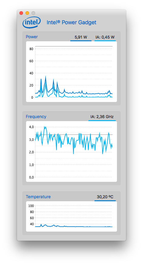

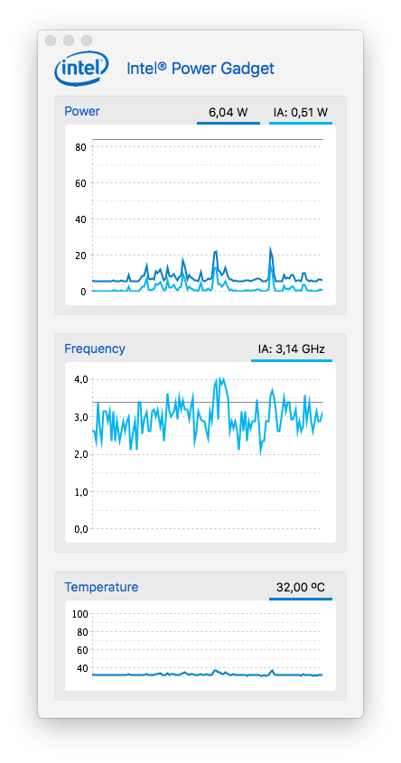

SSDT generato correttamente, ma senza KernelPm risulta tutto sbilanciato verso l'alto, controllato più volte anche in passato, in sostanza come vedi dagli screen dura fatica a stare sui moltiplicatori più bassi.
Grazie MaLdOn ricontrollo...
