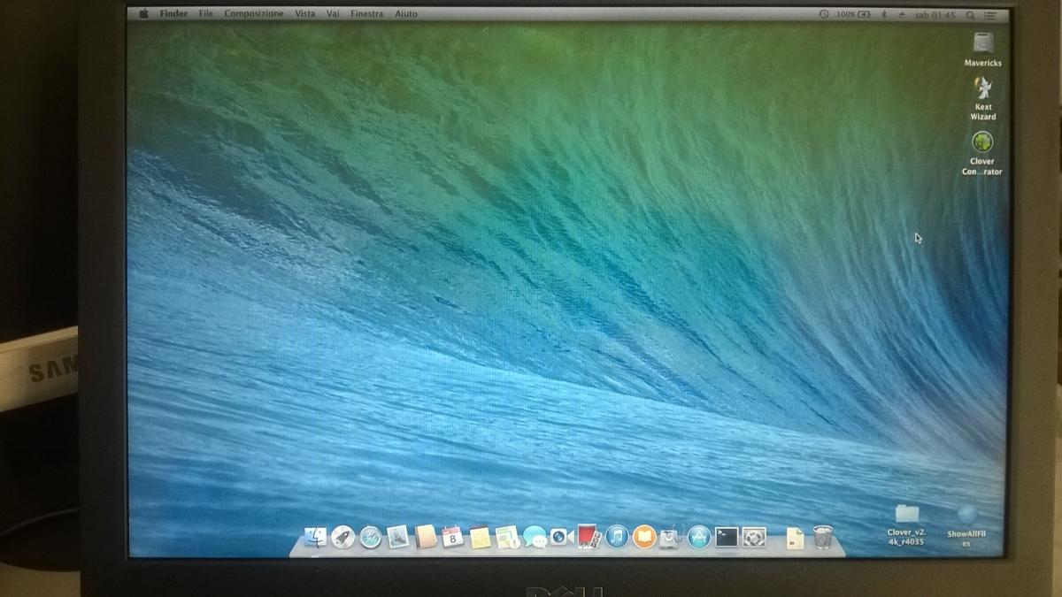

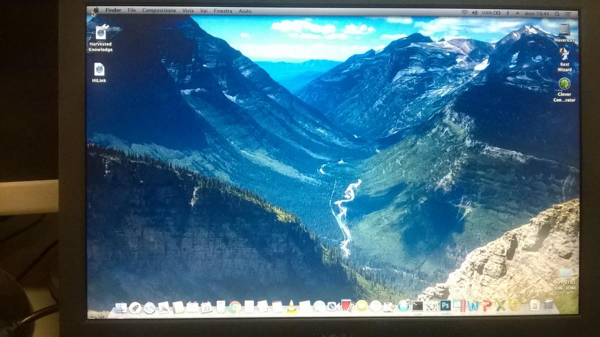

rage75 Posted April 8, 2017 Author Share Posted April 8, 2017 Dopo una settimana di installazioni e disinstallazioni e dopo aver sfogliato praticamente tutto il vostro forum e quello di Latitude ho capito che l' unico modo era quello di scendere di versione perchè i kext per CI si fermano alla 10.9.5, ho preparato la chiavetta di Mavericks con la guida di Carbo, installato Clover con la guida di Gengik84 e abilitato la Core Image con la "Bibbia" di Ghost Rider". Il risultato è Mavericks 10.9 installato in Legacy con accelerazione parziale che comunque pensavo molto peggio... farò a meno di Youtube su questo Notebook ma per il resto è piuttosto veloce e gradevole. Adesso se mi aiutate o spostate il Topic in Mavericks avrei bisogno di voi per far funzionare ciò che non funziona, intanto ho messo il Dsdt che mi ha passato Gengik qualche post più in su. Ho notato che ESP Mounter non funziona su Mavericks, forse troppo recente, sto montando le Efi da terminale o con CCC. Wi-fi non va ma lo sapevo e cambierò scheda, Bluetooth ok, già provato pairingMonitor: risoluzione ok(1440x900) ma niente regolazioni (funzionano invece da tasti funzione). Touchpad funziona(Forse è un pò lento rispetto al Mouse, non ho gesture)Tastiera funziona, tasti funzione compresiEthernet da provare ancora ma se è come per Yosemite non funzionaUsb funzionano tutte e 4VGA non funzionaDvd funziona ma in preferenze mi da erroreAudio non funzionaBatteria, ho messo un ACPIBattery che funzionava con Yosemite, qua me la vede un avvio su 3. Giusto una curiosità, ho visto che se faccio il boot in verbose tutto Ok in pochi secondi, se tolgo -v mi si impalla sul logo Mela...mai visto fin' ora. DSDT.aml.zip config.plist.zip 10.9.zip Link to comment https://www.insanelymac.com/forum/topic/321831-sierra-su-dell-latitude-e5410/page/5/#findComment-2400782 Share on other sites More sharing options...

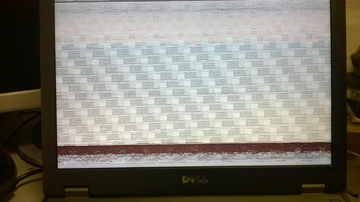

rage75 Posted April 20, 2017 Author Share Posted April 20, 2017 Dopo due settimane dove avevo sistemato quasi tutto oggi ho fatto un aggiornamento di sicurezza dall' App Store e adesso al riavvio mi esce questo? Sapere come risolvere? Link to comment https://www.insanelymac.com/forum/topic/321831-sierra-su-dell-latitude-e5410/page/5/#findComment-2408468 Share on other sites More sharing options...
gengik84 Posted April 20, 2017 Share Posted April 20, 2017 il problema è legato alla grafica...ma non so nello specifico cosa può essere successo... ma un backup non l'avevi fatto? Link to comment https://www.insanelymac.com/forum/topic/321831-sierra-su-dell-latitude-e5410/page/5/#findComment-2408477 Share on other sites More sharing options...
rage75 Posted April 20, 2017 Author Share Posted April 20, 2017 No, avevo appena finito di sistemare i Kext per Ethernet, batteria e audio. Poi l'ho attaccato a Internet, aggiornato a 10.9.5 e per un paio di giorni era tutto Ok, oggi mi ha trovato un aggiornamento per la sicurezza, l'ha fatto e all riavvio ecco qua! Adesso provo a rimuovere i kext grafici da S/L/E Link to comment https://www.insanelymac.com/forum/topic/321831-sierra-su-dell-latitude-e5410/page/5/#findComment-2408487 Share on other sites More sharing options...
rage75 Posted April 21, 2017 Author Share Posted April 21, 2017 Non è che sia un problema, in un paio d'ore reinstallo tutto, ho la usb pronta con tutti i kext. Era giusto per capire cosa sia successo, sono più che sicuro che si trattava di un aggiornamento per la sicurezza EFI. Link to comment https://www.insanelymac.com/forum/topic/321831-sierra-su-dell-latitude-e5410/page/5/#findComment-2408832 Share on other sites More sharing options...
gengik84 Posted April 21, 2017 Share Posted April 21, 2017 quello non devi mai farlo, aggiorna il firmware EFI, ma non hai un vero MacBook Pro Link to comment https://www.insanelymac.com/forum/topic/321831-sierra-su-dell-latitude-e5410/page/5/#findComment-2408838 Share on other sites More sharing options...

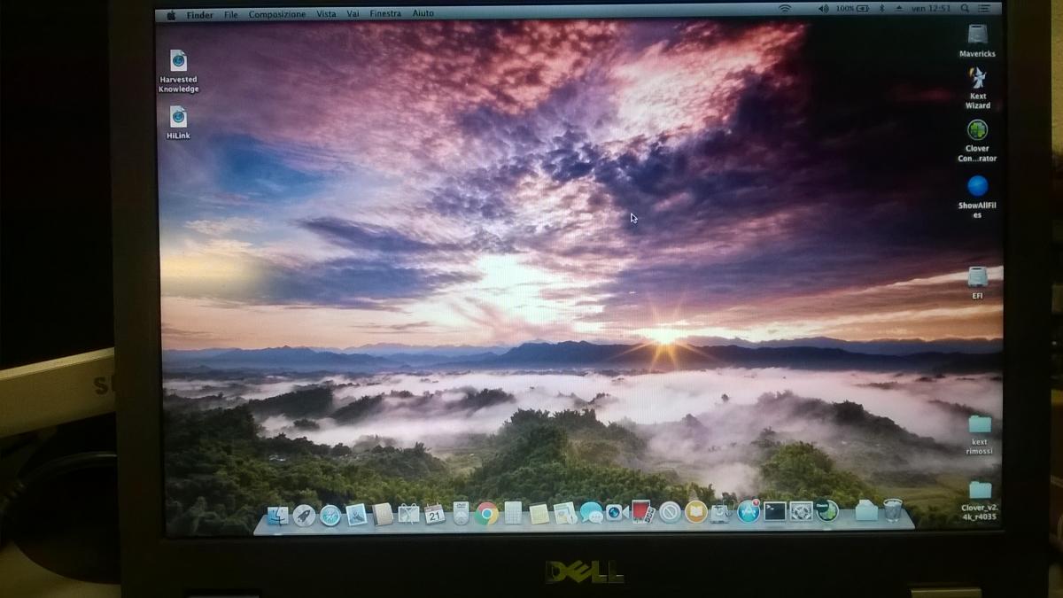

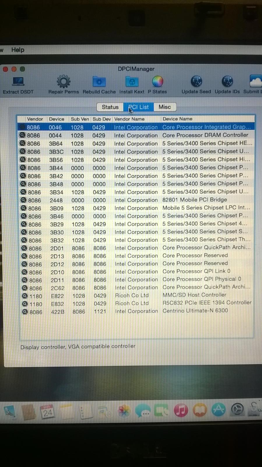

rage75 Posted April 21, 2017 Author Share Posted April 21, 2017 Oggi la dea bendata é dalla mia parte! É bastato reinstallare Mavericks dalla usb ed eccoci qua con tutte le impostazioni già a posto! Pensavo di dovere rifare tutto da capo, account e impostazioni. Montato la ar 9280 e funziona anche il Wi-Fi nativamente. Audio ok, batteria Ok, Wi-Fi Ok, CI Ok, tastiera Ok, touchpad Ok, Dvd Ok(funziona anche se dà errore nelle preferenze), tasti funzione e regolazione luminosità ok. Va anche il Bluetooth!!!!!!! Con Sierra la ar 9280 dava solo Wi-Fi!!!!!! Vado a comprare un Gratta e Vinci! Link to comment https://www.insanelymac.com/forum/topic/321831-sierra-su-dell-latitude-e5410/page/5/#findComment-2409275 Share on other sites More sharing options...

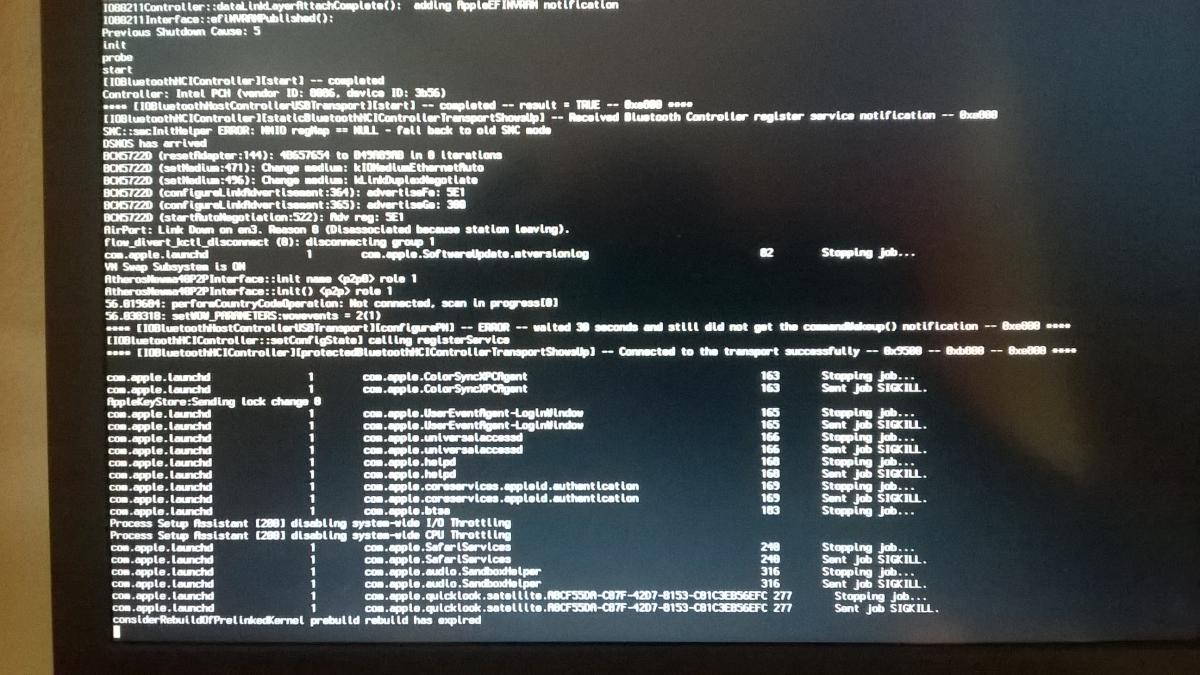

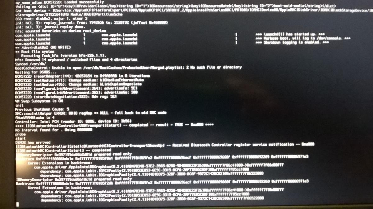

rage75 Posted April 23, 2017 Author Share Posted April 23, 2017 Ogni volta che provo ad aggiornare a 10.9.5 quando installa e riavvia mi trovo bloccato qua. Ho provato con questo http://www.insanelymac.com/forum/topic/288047-boot-problem-%E2%80%94-launchd-send-sigkill/ Ha funzionato una volta e poi basta. Che significa secondo voi. Poi rimetto la usb, reinstallo la 10.9 in mezz'ora e trovo di nuovo tutto ok. Link to comment https://www.insanelymac.com/forum/topic/321831-sierra-su-dell-latitude-e5410/page/5/#findComment-2410302 Share on other sites More sharing options...
gengik84 Posted April 23, 2017 Share Posted April 23, 2017 Prova ad avviare in -f, senza cache Link to comment https://www.insanelymac.com/forum/topic/321831-sierra-su-dell-latitude-e5410/page/5/#findComment-2410305 Share on other sites More sharing options...
rage75 Posted April 23, 2017 Author Share Posted April 23, 2017 Non cambia nulla, era gia previsto nella procedura sopra il -f, comunque ho riprovato ma niente, però la prima volta aveva funzionato e difatti al post 101 ero alla 10.9.5 Link to comment https://www.insanelymac.com/forum/topic/321831-sierra-su-dell-latitude-e5410/page/5/#findComment-2410316 Share on other sites More sharing options...
rage75 Posted April 23, 2017 Author Share Posted April 23, 2017 Risolto in modo bizzarro ma efficace: Ho estratto l'hard disk e con un adattatore usb l'ho collegato all altro Hackintosh, rimosso tutti i kext IntelHD e ricostruito cache con kext Wizard, rimesso hd nel Dell e boot all primo colpo con 10.9.5. Perfettamente funzionante! Il fine giustifica i mezzi. Link to comment https://www.insanelymac.com/forum/topic/321831-sierra-su-dell-latitude-e5410/page/5/#findComment-2410598 Share on other sites More sharing options...
gengik84 Posted April 23, 2017 Share Posted April 23, 2017 se ti ricapita puoi eliminarli in single user mode Link to comment https://www.insanelymac.com/forum/topic/321831-sierra-su-dell-latitude-e5410/page/5/#findComment-2410626 Share on other sites More sharing options...
rage75 Posted April 23, 2017 Author Share Posted April 23, 2017 Se é questo http://www.insanelymac.com/forum/topic/288047-boot-problem-%E2%80%94-launchd-send-sigkill/ Non funzionava Link to comment https://www.insanelymac.com/forum/topic/321831-sierra-su-dell-latitude-e5410/page/5/#findComment-2410686 Share on other sites More sharing options...
gengik84 Posted April 23, 2017 Share Posted April 23, 2017 se ti ricapita prova così mount -uw / rm -r /system/library/extensions/"Nome".kext sudo touch /System/Library/Extensions exit Link to comment https://www.insanelymac.com/forum/topic/321831-sierra-su-dell-latitude-e5410/page/5/#findComment-2410692 Share on other sites More sharing options...
rage75 Posted April 23, 2017 Author Share Posted April 23, 2017 se ti ricapita prova così mount -uw /rm -r /system/library/extensions/"Nome".kextsudo touch /System/Library/Extensionsexit Grazie, consiglio prezioso! Lo terrò a mente ma comunque per questi Dell non mi spingo oltre, funziona tutto quello che si può far funzionare, oltre la 10.9.5 non vado perché so già che perderei la CI, funziona alla perfezione anche Backbox in Dual, mi ritengo accontentato e li lasci senza kext AppleintelHD visto che funziona! Grazie. Link to comment https://www.insanelymac.com/forum/topic/321831-sierra-su-dell-latitude-e5410/page/5/#findComment-2410706 Share on other sites More sharing options...
