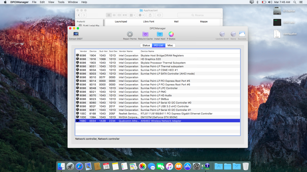

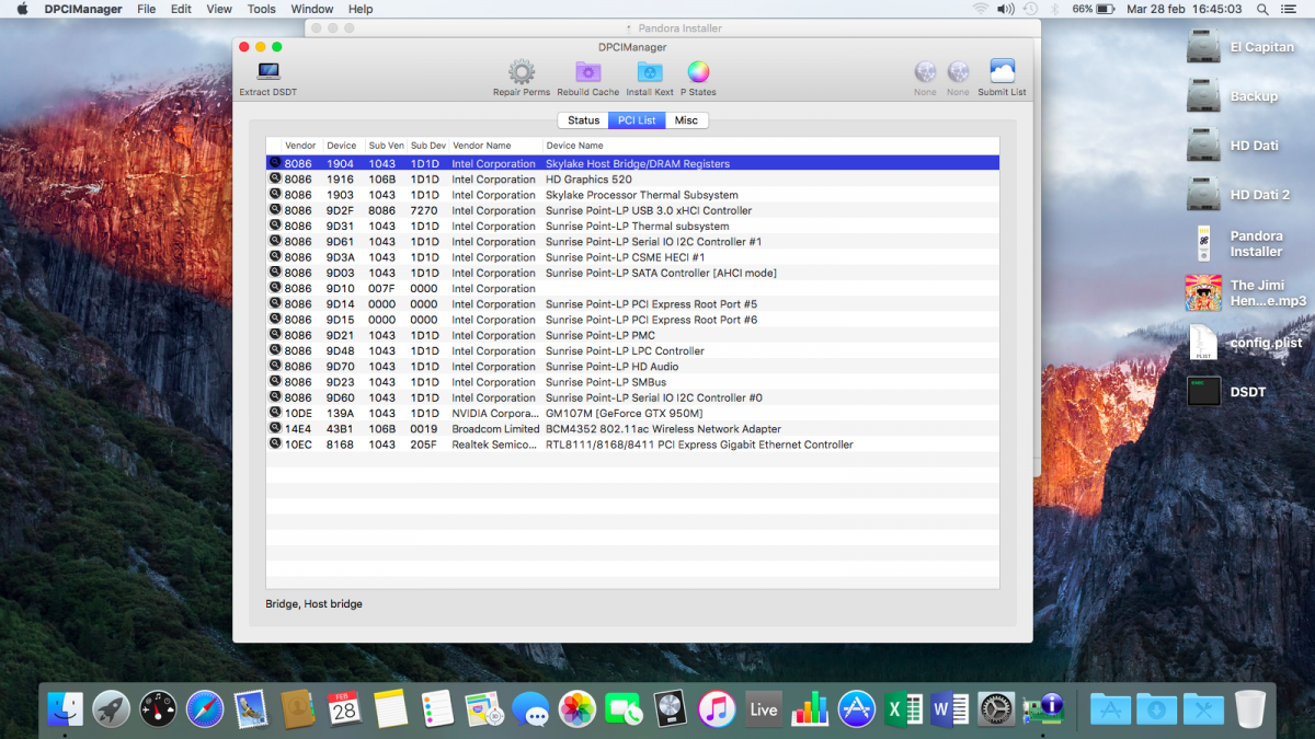

RichieKotzen Posted February 28, 2017 Author Share Posted February 28, 2017 prova a fare un dpcimanager di entrambe le macchine per vedere le differenze hardware eventuali Comunque mi è stato reso noto che c'è una repo con le patch per VoodooI2C: http://raw.github.com/alexandred/VoodooI2C-Patches/master 400: Invalid request il link mi da questo errore ho messo due immagini di dpcimanager ,nominate touchpad ok e touchpad no ,per non fare confusione ho postato anche il DSDT del secondo notebook DSDT.dsl.zip Link to comment https://www.insanelymac.com/forum/topic/320802-primi-problemi-su-asus-k501ux/page/10/#findComment-2375370 Share on other sites More sharing options...
