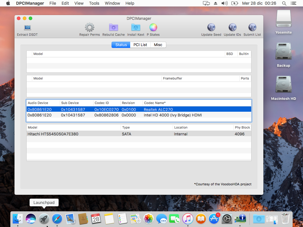

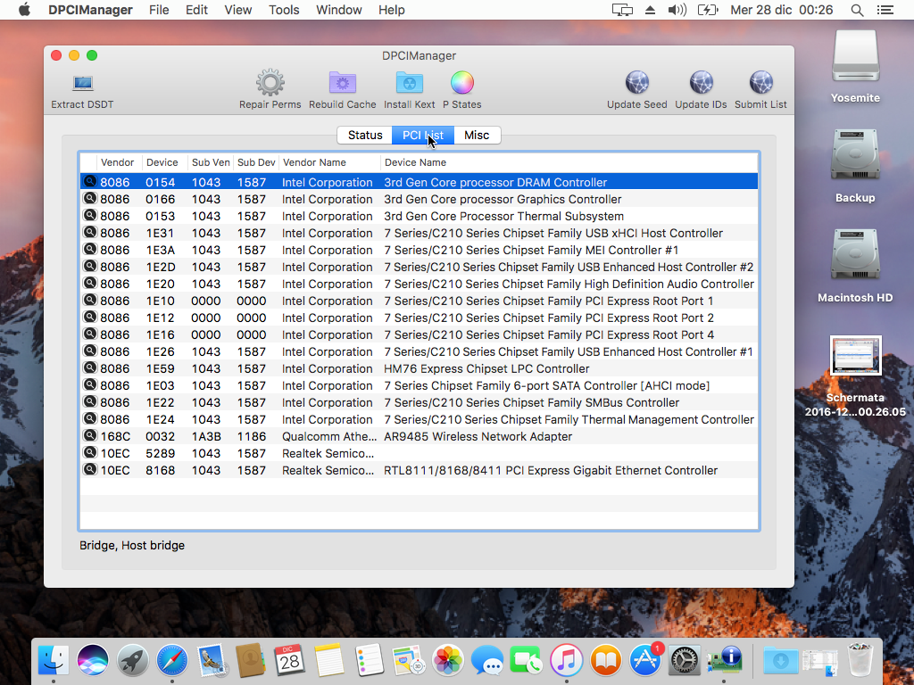

Bruno49 Posted December 28, 2016 Author Share Posted December 28, 2016 Salve, ecco i dati del mio Laptop: Non riesco ad allegare il DST.aml, mi dice che non ho i permessi , mentre il file EFI.zip è troppo grande per essere allegato, come si può fare? Bruno Link to comment https://www.insanelymac.com/forum/topic/319523-sierra-su-asus-k56ca/#findComment-2340830 Share on other sites More sharing options...
Jolly Posted December 29, 2016 Share Posted December 29, 2016 I file basta zipparli prima di allegarli, oltretutto si evita che si corrompano. Per la efi, te la copi sul desktop ed elimini la cartella Apple al suo interno prima di comprimerlaRifai dpcimanager / PCI list, premendo i pulsanti update seed e update id prima di prendere l'immagine Link to comment https://www.insanelymac.com/forum/topic/319523-sierra-su-asus-k56ca/#findComment-2340908 Share on other sites More sharing options...
Bruno49 Posted December 29, 2016 Author Share Posted December 29, 2016 Grazie per la disponibilità, in allegato troverai i files richiesti: EFI.zip DSDT.aml.zip Schermata 2016-12-29 alle 18.21.14.zip Schermata 2016-12-29 alle 18.21.04.zip Link to comment https://www.insanelymac.com/forum/topic/319523-sierra-su-asus-k56ca/#findComment-2341137 Share on other sites More sharing options...

Jolly Posted December 29, 2016 Share Posted December 29, 2016 Il Wi-Fi tuo non è compatibile. Quello che tu hai aggiunto nel config per il video è già presente nel dsdt che ho patchato. Non mischiare le cose usa quello che ti ho passato Link to comment https://www.insanelymac.com/forum/topic/319523-sierra-su-asus-k56ca/#findComment-2341287 Share on other sites More sharing options...
Bruno49 Posted January 2, 2017 Author Share Posted January 2, 2017 Buongiorno e buon Anno, OK ho fatto come mi hai detto, adesso ti faccio un riepilogo di come stanno le cose : Audio: funzionante con VoodooHDA, Video: funzionante con DSDT patched Ethernet: funzionante con RTL8111.kext Tastiera e mouse: funzionanti Non funzionanti ancora: Wifi AR9485 non compatibile con OS X ( mi puoi consigliare quale scheda acquistare ? ) Tasti funzione non funzionanti, Touchpad non rilevato ne con Voodoops2 ne con il kext che mi hai fornito. Microfono e videocamera non funzionanti. In attesa di notizie in merito ti saluto Bruno Link to comment https://www.insanelymac.com/forum/topic/319523-sierra-su-asus-k56ca/#findComment-2342684 Share on other sites More sharing options...
