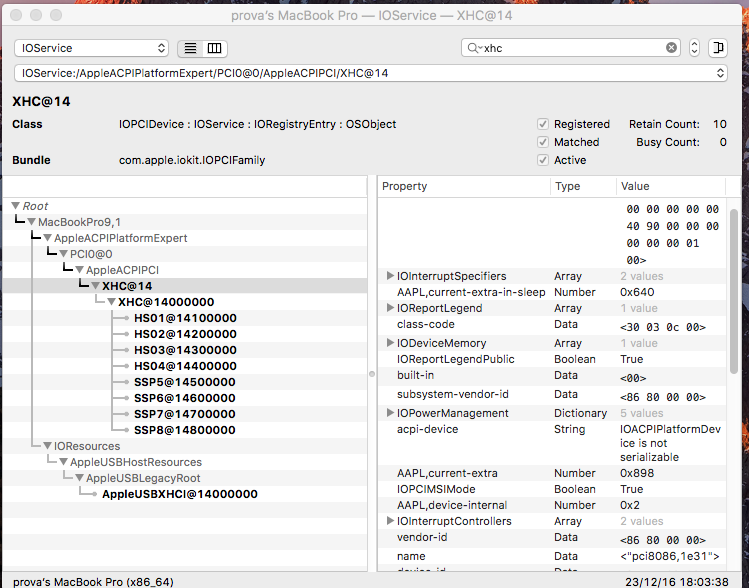

Tricchi Posted December 23, 2016 Author Share Posted December 23, 2016 Prova con i file del pacchetto Prova anche togliendo USBinjectall Adesso mi sa che ci siamo quasi. Questo è quello che succede con questo pacchetto e con anche usbinjectall. Ti invio anche lo ioreg. La usb di sinistra è USB 3 mentre quella di destra no. Ho provato ad inserire un hd esterno usb3 ma non lo vede. Mentre se metto un mouse o una chiavetta usb2 va bene. ioreg con usb3.zip Link to comment Share on other sites More sharing options...
Jolly Posted December 23, 2016 Share Posted December 23, 2016 Prova anche ad abilitare il Rename EHC1/2 to EH01/2 nel config. Da provare anche Fakepciid +Fakepcixhcimux. Una cosa alla volta e sempre un controllo ed uno ioreg Link to comment Share on other sites More sharing options...

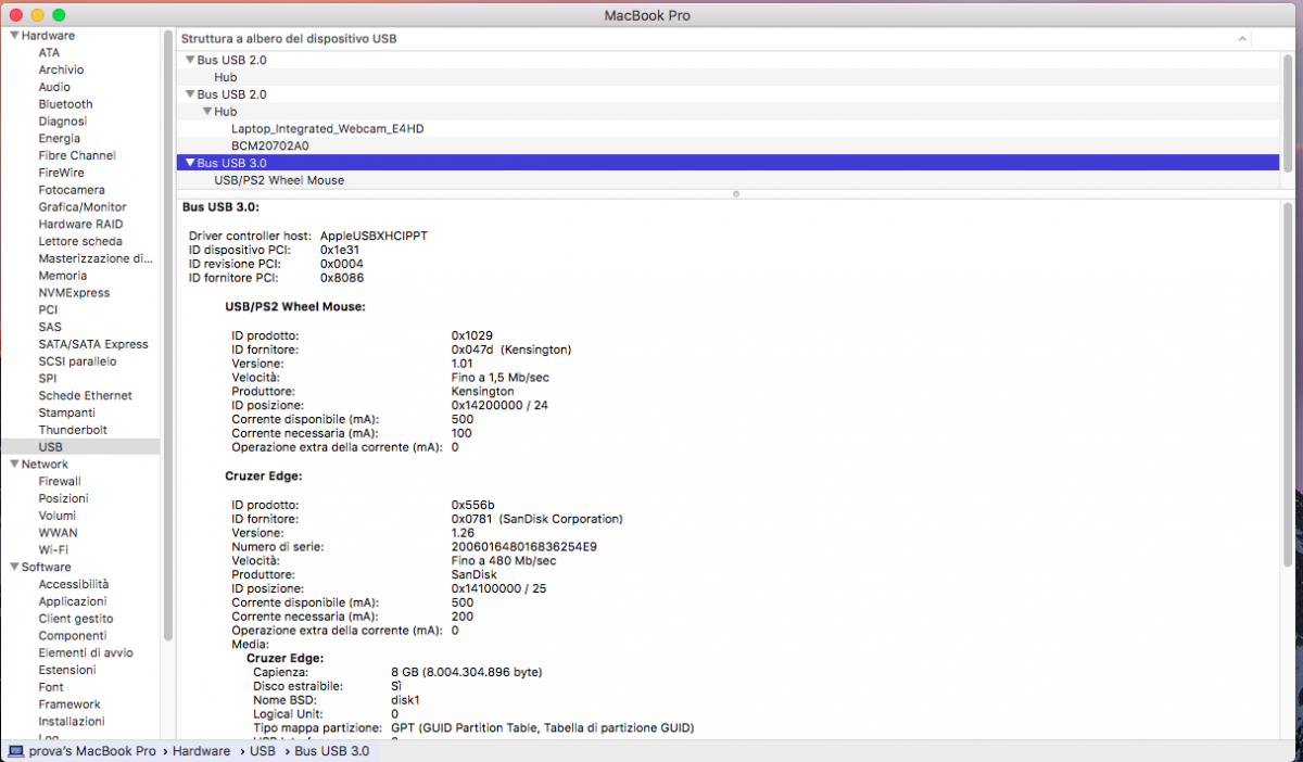

Tricchi Posted December 23, 2016 Author Share Posted December 23, 2016 Ho provato ad abilitare nel bios USB Power Share e adesso la porta USB 3 funziona bene (vede l'hd esterno ed è proprio usb3 perché ho provato la velocità con BlackMagic disk speed). Però ne vede solo una. Che dici, lascio così l'opzione Bios Usb Power Share? Link to comment Share on other sites More sharing options...
Jolly Posted December 23, 2016 Share Posted December 23, 2016 Certo, probabilmente non ti vedeva correttamente l'hdd perché non riusciva ad alimentarlo. Con questa configurazione puoi usare quella porta per caricare per esempio il cellulare anche a pc spento Prova anche il resto. Ma quante / quali porte USB hai? Link to comment Share on other sites More sharing options...

Jolly Posted December 23, 2016 Share Posted December 23, 2016 Guarda che hai fatto solo un rename, devi farli entrambi. Prova anche ad abilitare HighCurrent nelle opzioni USB del config Link to comment Share on other sites More sharing options...
Tricchi Posted December 23, 2016 Author Share Posted December 23, 2016 Guarda che hai fatto solo un rename, devi farli entrambi. Prova anche ad abilitare HighCurrent nelle opzioni USB del config Adesso mi sembra che funziona tutto. Le due USB3 (anche se non contemporaneamente, cioè se metto due periferiche usb3 una la riconosce come usb 2) e le Usb2. ioreg 2 rename highcurrent.zip Link to comment Share on other sites More sharing options...
