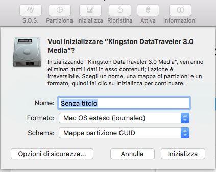

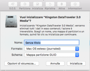

Jolly Posted December 31, 2016 Share Posted December 31, 2016 Dovrebbe bastare anche se da chiavetta sarà tutto più lento. Con utility disco devi fare Iniziazlizza (non partiziona) e settare come da immagine allegata (Al posto di "Senza titolo" metti quello che vuoi). Poi cloni con CCC (anche la recovery mi raccomando), infine monti la partizione EFI e semplicemente ci copi la cartella EFI che stai usando. Link to comment Share on other sites More sharing options...

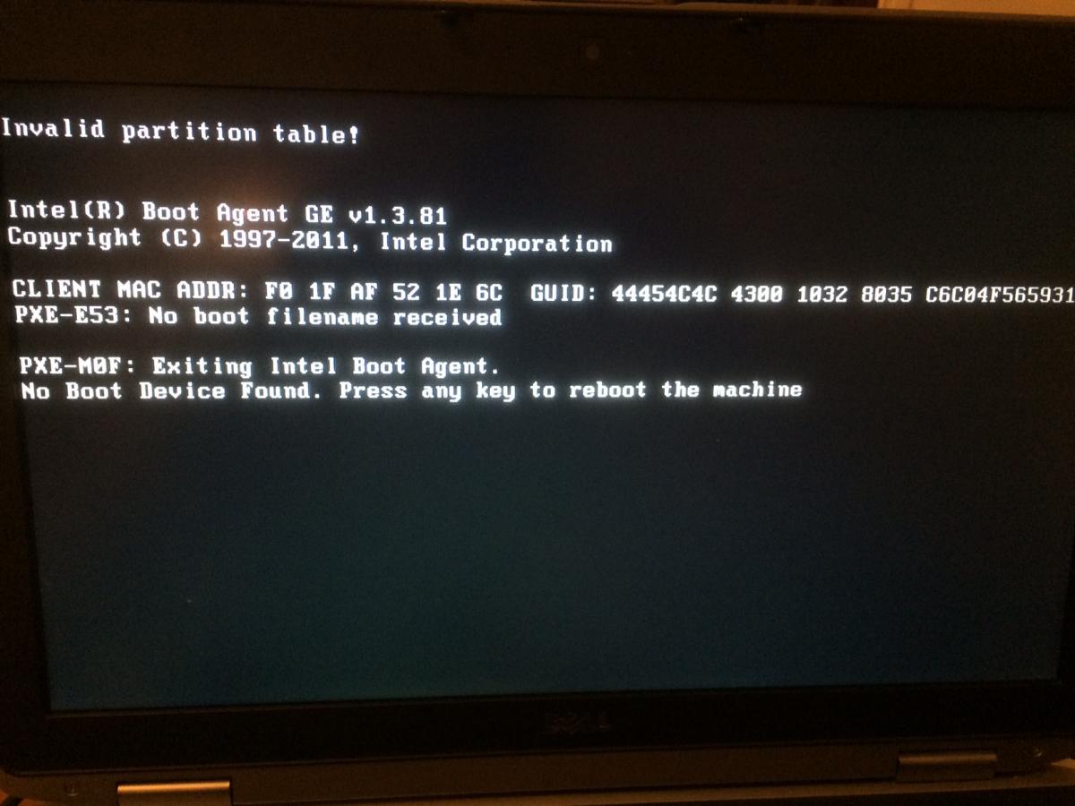

Tricchi Posted December 31, 2016 Author Share Posted December 31, 2016 Ho fatto il tutto però adesso mi appare la seguente schermata: Anche prima mi succedeva ogni tanto però riavviando compariva sempre "Invalid Partition table!" e poi sia avviava clover ed entrava. Adesso appare sempre questa schermata e non si avvia mai. Non mi parte nemmeno da USB!! Appare sempre la stessa schermata, parte Intel Boot Agent e mi dice "no boot filename received". Link to comment Share on other sites More sharing options...
Jolly Posted December 31, 2016 Share Posted December 31, 2016 Mi dispiace quello che ti accade, ma ora non posso seguire più di tanto. Vediamo domani. Link to comment Share on other sites More sharing options...
