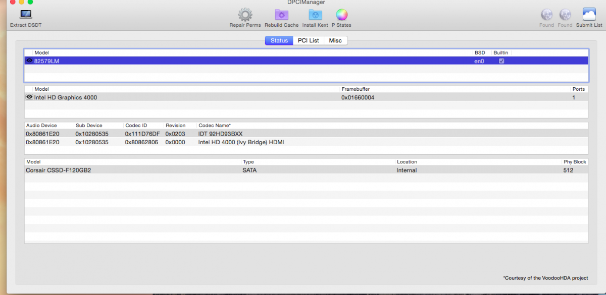

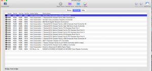

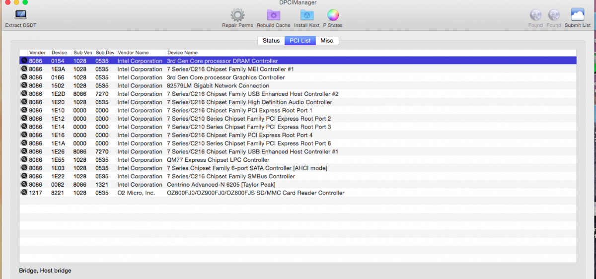

Jolly Posted December 17, 2016 Share Posted December 17, 2016 Danni no, però mettendo quel DSDT non avevi le patch messe da gengik che servono appunto per risolvere i vari problemi. Aspettiamo che lavori sul DSDT visto che conosce meglio la situazione. Intanto ci dò un'occhiata. Senza che mi rileggo tutto, che risoluzione ha il tuo monitor? Prova a rifare DPCI Manager però prima di prendere gli screenshot clicca su update seed e update IDs (angolo in alto a DX) Link to comment https://www.insanelymac.com/forum/topic/319275-yosemite-su-dell-latitude-e6530/page/2/#findComment-2335958 Share on other sites More sharing options...

Jolly Posted December 18, 2016 Share Posted December 18, 2016 Non riesco a capire che scheda WiFi monti. Il bluetooth ti viene visto in informazioni di sistema? Se si posta screenshot Link to comment https://www.insanelymac.com/forum/topic/319275-yosemite-su-dell-latitude-e6530/page/2/#findComment-2336205 Share on other sites More sharing options...
Tricchi Posted December 18, 2016 Author Share Posted December 18, 2016 Non riesco a capire che scheda WiFi monti. Il bluetooth ti viene visto in informazioni di sistema? Se si posta screenshot Non non viene visto Link to comment https://www.insanelymac.com/forum/topic/319275-yosemite-su-dell-latitude-e6530/page/2/#findComment-2336216 Share on other sites More sharing options...
Jolly Posted December 18, 2016 Share Posted December 18, 2016 Ma ce l'hai una scheda WiFi montata? Riesci ad aprirlo e fare una foto? Mi confermi che funziona con AppleALC.? Link to comment https://www.insanelymac.com/forum/topic/319275-yosemite-su-dell-latitude-e6530/page/2/#findComment-2336220 Share on other sites More sharing options...
gengik84 Posted December 18, 2016 Share Posted December 18, 2016 Monta un wifi Intel Centrino advanced N6205....quindi non compatibile.... Link to comment https://www.insanelymac.com/forum/topic/319275-yosemite-su-dell-latitude-e6530/page/2/#findComment-2336222 Share on other sites More sharing options...
