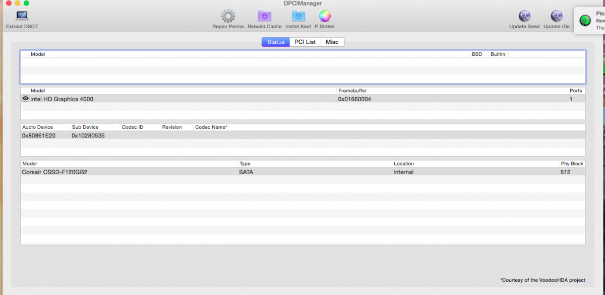

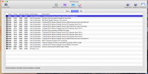

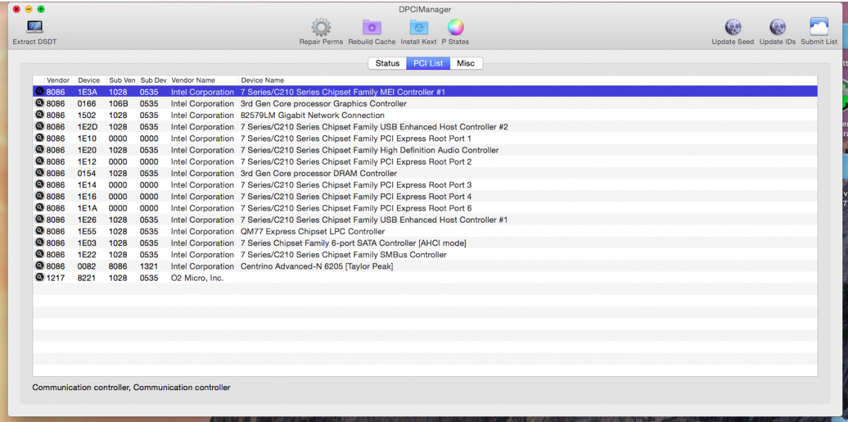

gengik84 Posted December 15, 2016 Share Posted December 15, 2016 Credo che il wifi sia un combo Intel e quindi non compatibile Comunque...scarica dpcimanager, fai una foto e postala su "Status e PCI list" Svuota la cartella origin, riavvia e rifai la procedura premendo F4 alla gui di clover, poi comprimi ed allega tale cartella. Link to comment https://www.insanelymac.com/forum/topic/319275-yosemite-su-dell-latitude-e6530/#findComment-2335014 Share on other sites More sharing options...
Tricchi Posted December 15, 2016 Author Share Posted December 15, 2016 Credo che il wifi sia un combo Intel e quindi non compatibile Comunque...scarica dpcimanager, fai una foto e postala su "Status e PCI list" Svuota la cartella origin, riavvia e rifai la procedura premendo F4 alla gui di clover, poi comprimi ed allega tale cartella. Eccoli. EFI.zip Link to comment https://www.insanelymac.com/forum/topic/319275-yosemite-su-dell-latitude-e6530/#findComment-2335022 Share on other sites More sharing options...

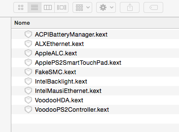

Tricchi Posted December 17, 2016 Author Share Posted December 17, 2016 Ho fatto un aggiornamento che mi richiedeva AppStore e adesso si avvia normalmente. Questi sono i kext che ho attualmente. Devo toglierne qualcuno? Comunque adesso si avvia abbastanza bene (appare sempre l'"Invalid partiton table!" che non è scomparso nemmeno dopo che ho aggiornato il firmware del bios come indicato dal supporto Dell) e funziona quasi tutto: i tasti funzione no. Link to comment https://www.insanelymac.com/forum/topic/319275-yosemite-su-dell-latitude-e6530/#findComment-2335815 Share on other sites More sharing options...
gengik84 Posted December 17, 2016 Share Posted December 17, 2016 Quando hai aggiornato io bios? Se l'hai fatto dopo che ti ho fatto il dsdt, bisogna rifarlo nuovamente. Per la Ethernet lascia solo il kext che ti ho linkato..elimina l'altro che usavi sull'altro portatile Link to comment https://www.insanelymac.com/forum/topic/319275-yosemite-su-dell-latitude-e6530/#findComment-2335824 Share on other sites More sharing options...
