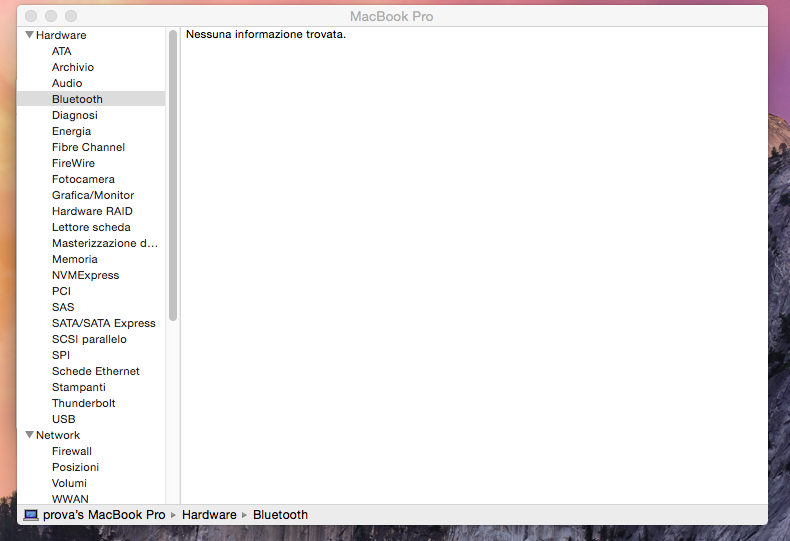

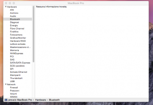

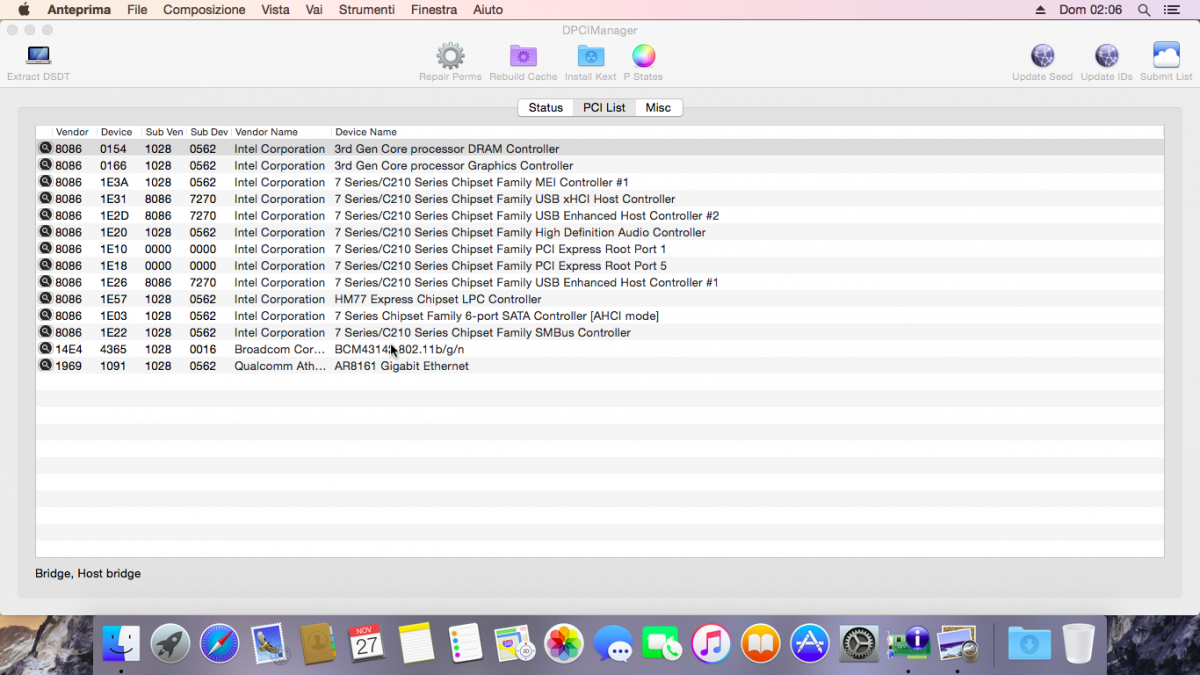

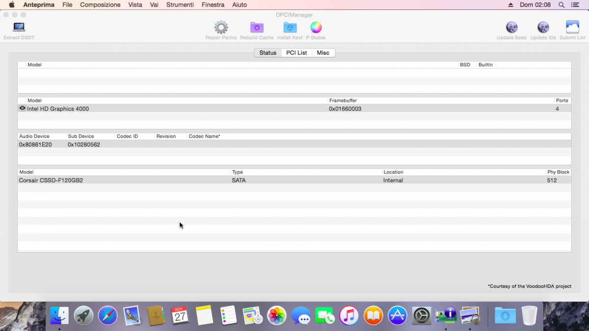

Tricchi Posted November 27, 2016 Author Share Posted November 27, 2016 Ok per l'audio. Adesso funziona. Ecco il PCIList, Status, e informazioni su Bluetooth: Link to comment https://www.insanelymac.com/forum/topic/318293-yosemite-su-dell-vostro-3460/page/4/#findComment-2325183 Share on other sites More sharing options...
gengik84 Posted November 27, 2016 Share Posted November 27, 2016 Il wifi non è purtroppo compatibile, dovrai sostituirlo.. oppure usarne uno usb Link to comment https://www.insanelymac.com/forum/topic/318293-yosemite-su-dell-vostro-3460/page/4/#findComment-2325189 Share on other sites More sharing options...
Tricchi Posted November 27, 2016 Author Share Posted November 27, 2016 Il wifi non è purtroppo compatibile, dovrai sostituirlo.. oppure usarne uno usb In quel link che vi dicevo http://www.insanelymac.com/forum/topic/293246-osx-on-dell-vostro-3450-inspiron-n4110-xps-l702x-uefi-clover/si parla anche di Wifi. Il mio modello di Dell Vostro è il 3460 mentre li si parla di 3450 ma mi sembra di capire che hanno quasi lo stesso hardware. Che ne pensi? Link to comment https://www.insanelymac.com/forum/topic/318293-yosemite-su-dell-vostro-3460/page/4/#findComment-2325192 Share on other sites More sharing options...
gengik84 Posted November 27, 2016 Share Posted November 27, 2016 BCM43142 come mostra dpci manager, non è compatibile... Mi baso su questo, perché è ciò che monta il tuo portatile Link to comment https://www.insanelymac.com/forum/topic/318293-yosemite-su-dell-vostro-3460/page/4/#findComment-2325195 Share on other sites More sharing options...

Tricchi Posted November 27, 2016 Author Share Posted November 27, 2016 BCM43142 come mostra dpci manager, non è compatibile... Mi baso su questo, perché è ciò che monta il tuo portatile Ok, ma si può sostituire il wifi sul portatile? In quella guida non mi sembra di vedere il tuo WiFi elencato, per la ethernet prova con questo kext: http://www.insanelymac.com/forum/files/file/232-modified-shailuas-alxethernet-for-108-works-with-109/ Per batteria e altro servono kext e DSDT edits. Avevo messo i kext che mi hai indicato: IntelBackLight e AcpiBattery. Devo cambiare quello della batteria? Link to comment https://www.insanelymac.com/forum/topic/318293-yosemite-su-dell-vostro-3460/page/4/#findComment-2325210 Share on other sites More sharing options...

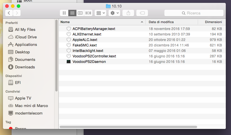

Jolly Posted November 27, 2016 Share Posted November 27, 2016 Bene sei a buon punto allora, ho dato una occhiata al DSDT e sembra configurato correttamente anche per la batteria. Puoi fare un elenco dei kext installati finora? Lascia perdere per il momento FaceTime ed iMessage, non provarci ancora Link to comment https://www.insanelymac.com/forum/topic/318293-yosemite-su-dell-vostro-3460/page/4/#findComment-2325233 Share on other sites More sharing options...
Tricchi Posted November 27, 2016 Author Share Posted November 27, 2016 Bene sei a buon punto allora, ho dato una occhiata al DSDT e sembra configurato correttamente anche per la batteria. Puoi fare un elenco dei kext installati finora? Lascia perdere per il momento FaceTime ed iMessage, non provarci ancora Ecco i kext installati finora: Link to comment https://www.insanelymac.com/forum/topic/318293-yosemite-su-dell-vostro-3460/page/4/#findComment-2325236 Share on other sites More sharing options...

Jolly Posted November 27, 2016 Share Posted November 27, 2016 Il bluetooth ce l'ha il tuo Laptop, se si non è che sia magari disabilitato nel bios? Link to comment https://www.insanelymac.com/forum/topic/318293-yosemite-su-dell-vostro-3460/page/4/#findComment-2325246 Share on other sites More sharing options...
Tricchi Posted November 27, 2016 Author Share Posted November 27, 2016 Se non dovesse ancora andare la batteria...Variazioni al dsdt Allegati da provare Devo uscire momentaneamente...quindi mi rimane difficile e impossibile operare fino a quando non rientro VoodooPS2Demon....rimuovilo Grazie mille!! Il bluetooth ce l'ha il tuo Laptop, se si non è che sia magari disabilitato nel bios? C'è scritto Internal Bluetooth enable. Se non dovesse ancora andare la batteria...Variazioni al dsdt Allegati da provare Devo uscire momentaneamente...quindi mi rimane difficile e impossibile operare fino a quando non rientro VoodooPS2Demon....rimuovilo Ti informo che già con il primo DSDT dei due funziona anche la batteria!! Link to comment https://www.insanelymac.com/forum/topic/318293-yosemite-su-dell-vostro-3460/page/4/#findComment-2325249 Share on other sites More sharing options...
