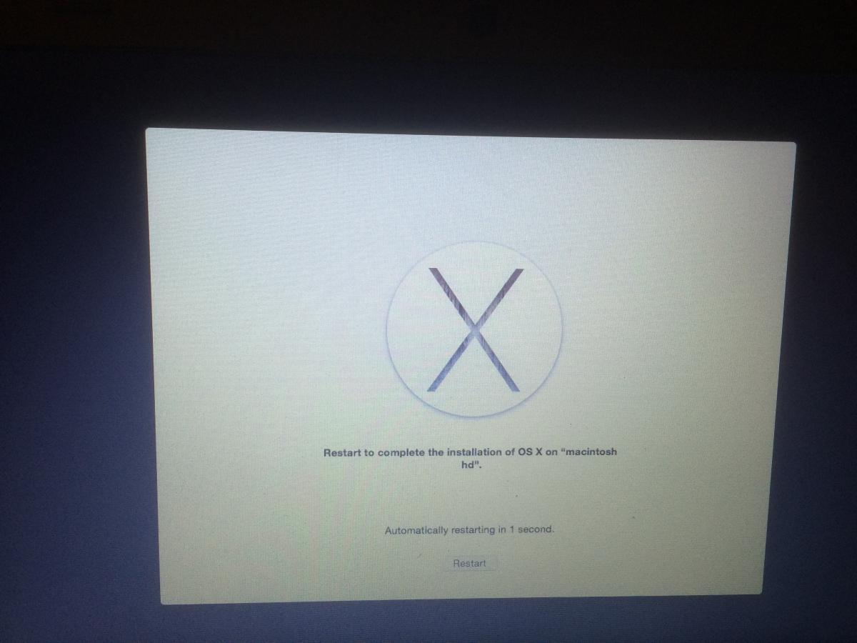

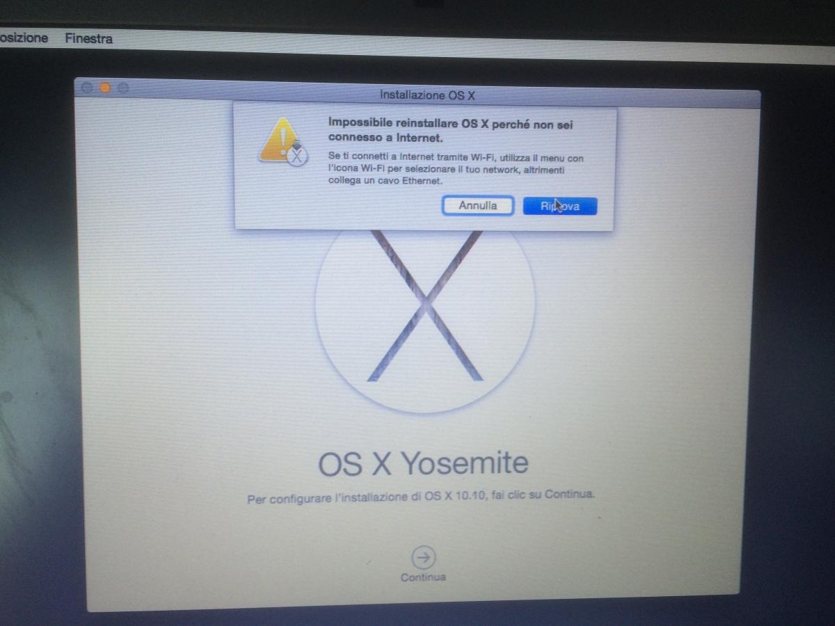

Tricchi Posted November 26, 2016 Author Share Posted November 26, 2016 Tastiera e trackpad ok!!! Ora vedo se arriva a riavviarsi Per capirci qualcosa di più: mi puoi dire che cosa hai fatto nella DSDT che ha funzionato e come l'hai creata? Grazie Proprio alla fine, prima di riavviarsi, mi è apparso che questa copia appare non corretta... e si è bloccato. Link to comment https://www.insanelymac.com/forum/topic/318293-yosemite-su-dell-vostro-3460/page/3/#findComment-2324873 Share on other sites More sharing options...
Jolly Posted November 26, 2016 Share Posted November 26, 2016 Potrebbe essere un problema con copia dell'installer corrotta, come hai scaricato yosemite Il messaggio di errore non lo ricordi esattamente? Link to comment https://www.insanelymac.com/forum/topic/318293-yosemite-su-dell-vostro-3460/page/3/#findComment-2324889 Share on other sites More sharing options...

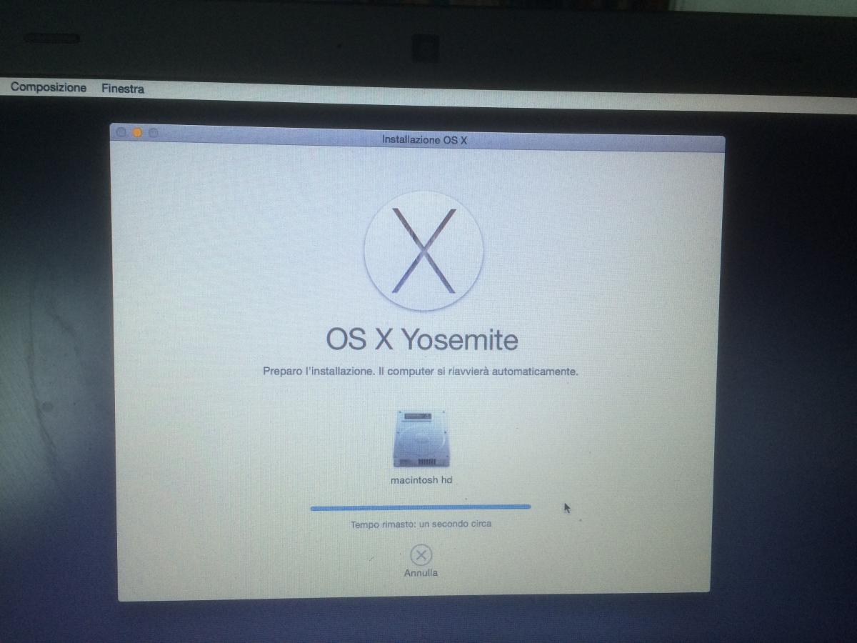

Tricchi Posted November 26, 2016 Author Share Posted November 26, 2016 Adesso, invece mi è apparso questo: Adesso l'ho riavviato da USB e non mi ha più dato quella schermata di sopra sulla connessione ad Internet. Ora sta proseguendo l'installazione. Adesso mi dice: tempo rimasto un secondo circa, ma sono passati già alcuni minuti (mi sembra che stia facendo qualcosa in quanto sento la ventola accesa). Rimane così: Adesso si stava riavviando ed è apparso: "Operation System not found" Link to comment https://www.insanelymac.com/forum/topic/318293-yosemite-su-dell-vostro-3460/page/3/#findComment-2324924 Share on other sites More sharing options...
Jolly Posted November 26, 2016 Share Posted November 26, 2016 E' un comportamento un pò fuori dalla norma, così come lo descrivi Link to comment https://www.insanelymac.com/forum/topic/318293-yosemite-su-dell-vostro-3460/page/3/#findComment-2324945 Share on other sites More sharing options...

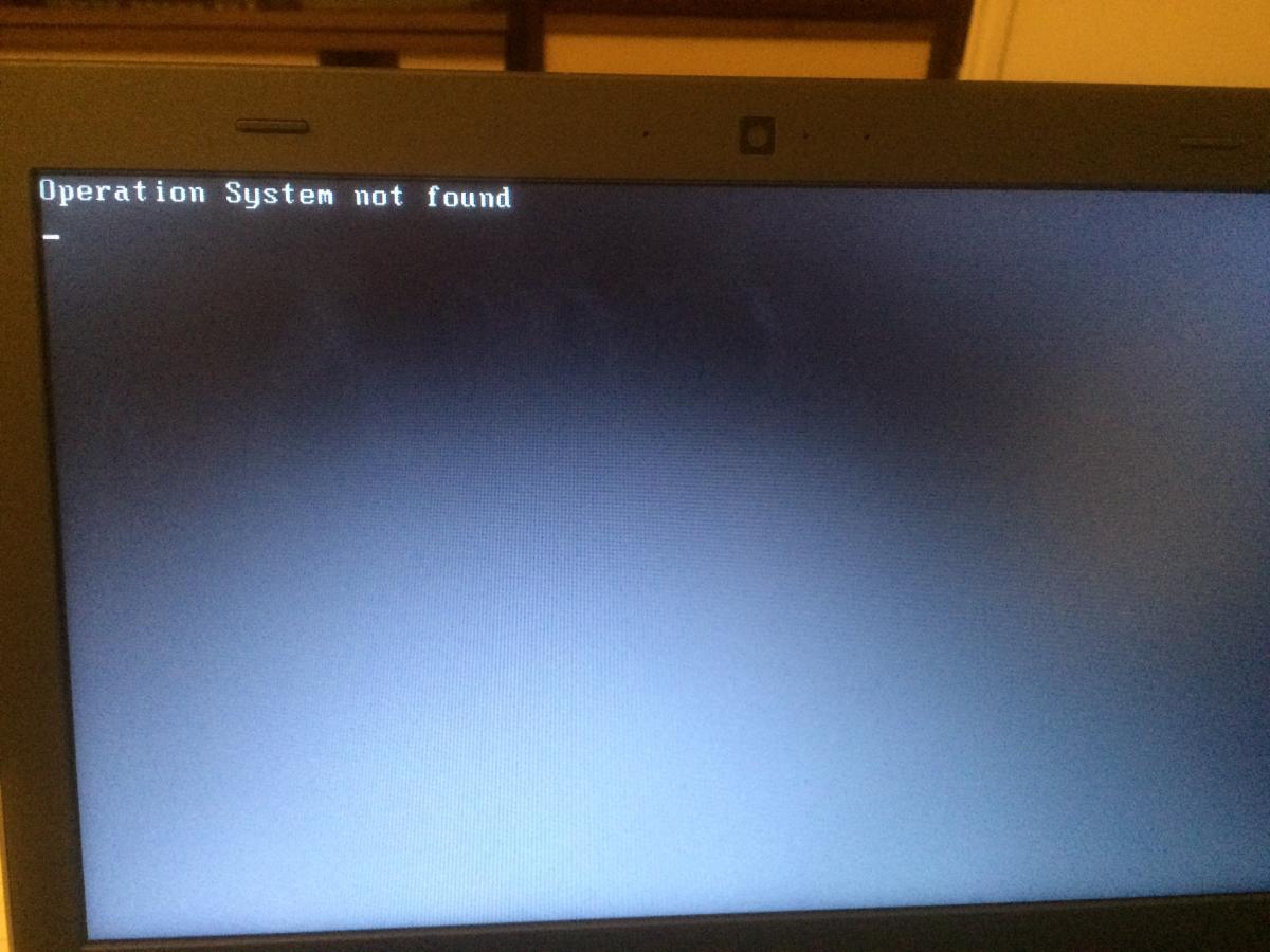

Tricchi Posted November 26, 2016 Author Share Posted November 26, 2016 Ho aggiornato la chiavetta con gli altri kext che mi hai mandato ed ho rieseguito l'installazione. Tutto è proseguito regolarmente, appare il menù di scelta della lingua, poi scelgo il disco di destinazione (formattato con utility disco in hfs+) e poi avvio l'installazione. Va fino alla fine dell'installazione e quando si riavvia appaiono prima delle scritte e poi si riavvia, ma a questo punto appare "Operation System not found" Link to comment https://www.insanelymac.com/forum/topic/318293-yosemite-su-dell-vostro-3460/page/3/#findComment-2324952 Share on other sites More sharing options...
Jolly Posted November 26, 2016 Share Posted November 26, 2016 Non sei mai giunto al desktop però? dovresti postare una immagine delle scritte che appaiono. Mi sa che finché non si riesce ad installare clover sul HDD ci saranno problemi, probabilmente a causa delle USB Link to comment https://www.insanelymac.com/forum/topic/318293-yosemite-su-dell-vostro-3460/page/3/#findComment-2324975 Share on other sites More sharing options...
Tricchi Posted November 26, 2016 Author Share Posted November 26, 2016 Non sei mai giunto al desktop però? dovresti postare una immagine delle scritte che appaiono. Mi sa che finché non si riesce ad installare clover sul HDD ci saranno problemi, probabilmente a causa delle USB No, non sono mai giunto al desktop. Ora provo a rifare tutto il procedimento e vedo se riesco a postare quello che appare prima del riavvio. Adesso è avvenuta una cosa diversa: non mi ha fatto scegliere la lingua ma è partito direttamente con l'installazione su HD. Vediamo cosa succede alla fine. Non sono riuscito a fotografare le righe che appaiono prima del riavvio (sono troppo veloci!), ho solo queste due foto: Ho provato a riavviare da usb e adesso è cambiata la schermata iniziale: Non ho ancora fatto niente. Che mi consigliate? Scusate ma non ho resistito!! Ho selezionato l'opzione "Boot Mac from macintosh HD" ed alla fine eccomi qui: Prima di avviare però che mi consigliate di fare? Link to comment https://www.insanelymac.com/forum/topic/318293-yosemite-su-dell-vostro-3460/page/3/#findComment-2325017 Share on other sites More sharing options...

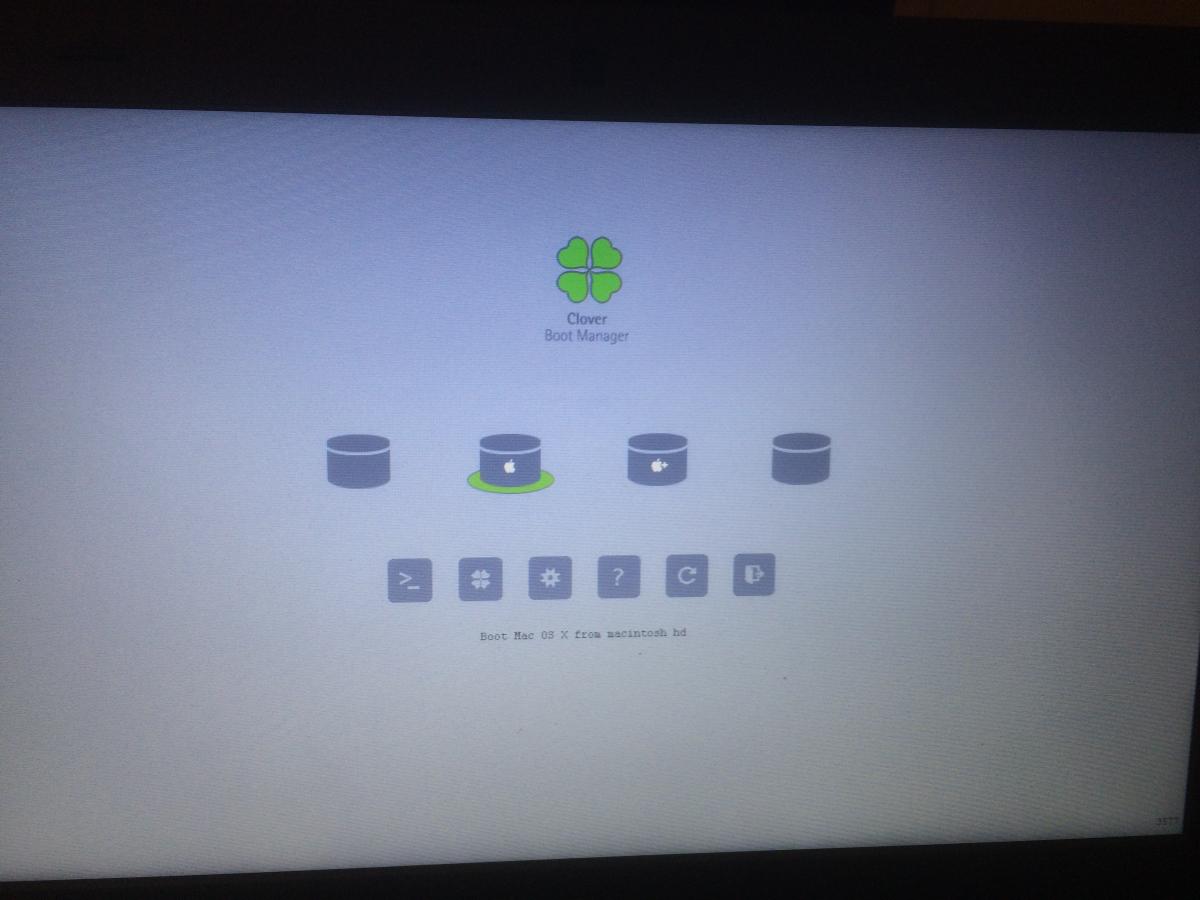

Jolly Posted November 26, 2016 Share Posted November 26, 2016 Ora dovresti installare innanzitutto Clover nel HDD, stesse opzioni che usato per la pendrive, però in più devi selezionare Script RC sul disco di destinazione. Poi sostituisci la EFI appena creata con quella della USB e prova a fare il boot. poi vedremo cosa manca per far funzionare a dovere il tutto Link to comment https://www.insanelymac.com/forum/topic/318293-yosemite-su-dell-vostro-3460/page/3/#findComment-2325090 Share on other sites More sharing options...

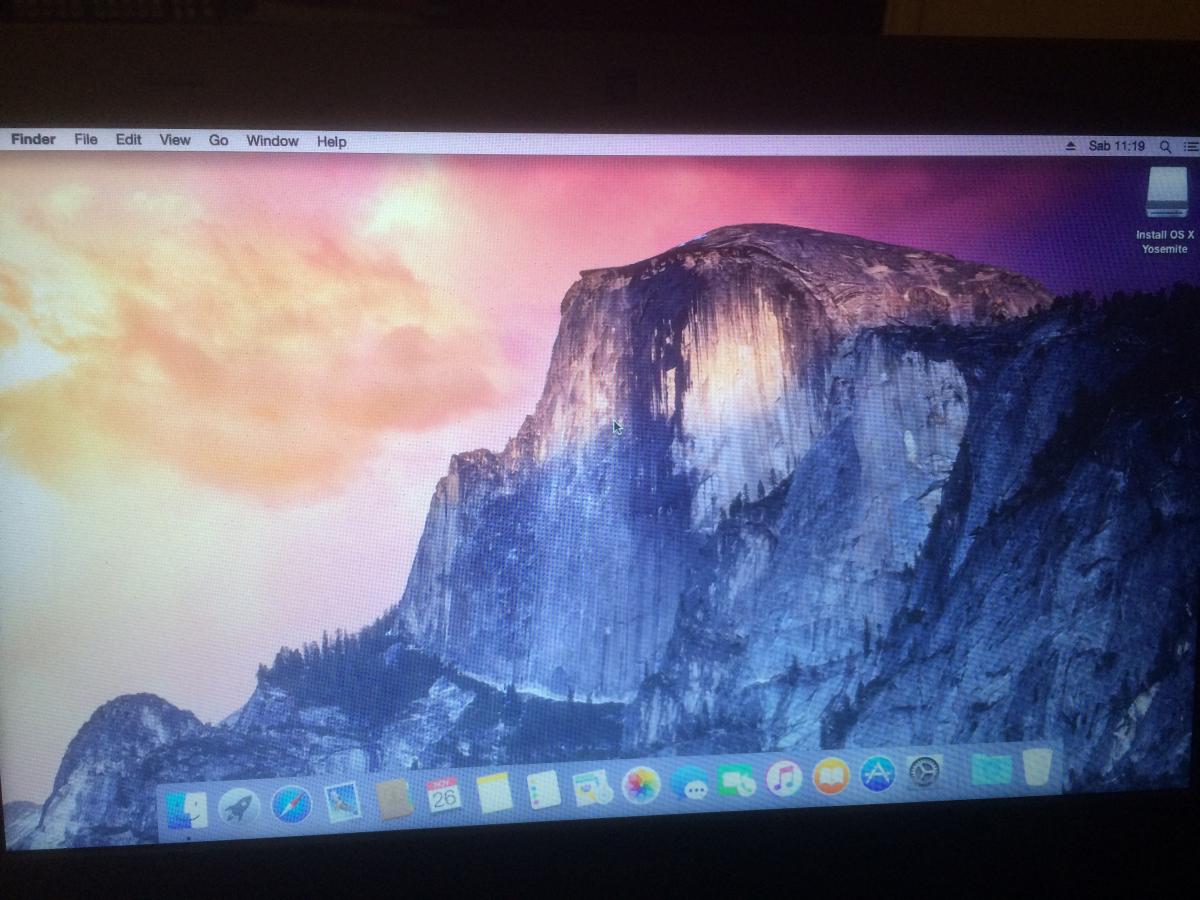

Tricchi Posted November 27, 2016 Author Share Posted November 27, 2016 Ok, ho fatto come mi hai detto ed è andato tutto bene. Ho tolto anche il verbose così appare il logo apple dopo aver selezionato l'avvio da Clover. Ora le cose che mi sembra manchino sono: 1) Wi-Fi 2) audio 3) Bluetooth (quest'ultimo non mi interessa molto) Ho trovato questo link http://www.insanelymac.com/forum/topic/293246-osx-on-dell-vostro-3450-inspiron-n4110-xps-l702x-uefi-clover/che mi sembra molto interessante e non avevo visto prima. Che ne pensi? Io ancora non ho fatto niente. Comunque grazie veramente!!! Siete fantastici!! Link to comment https://www.insanelymac.com/forum/topic/318293-yosemite-su-dell-vostro-3460/page/3/#findComment-2325153 Share on other sites More sharing options...
Jolly Posted November 27, 2016 Share Posted November 27, 2016 Fai un elenco dei kext che hai in kexts/10.10, scaricati dpcimanager e posta screenshot delle pagine Status e PCIlist. Per l'audio scarica AppleALC: https://github.com/vit9696/AppleALC/releases metti anche questo in kexts/10.10 e nel config, sezione Devices campo Audio inject metti 28. Riavvia e controlla Per il bluetooth, ti appare l'icona nella barra dei menù? Controlla anche cosa riporta Informazioni di sistema / Bluetooth (posta screenshot ) Link to comment https://www.insanelymac.com/forum/topic/318293-yosemite-su-dell-vostro-3460/page/3/#findComment-2325162 Share on other sites More sharing options...
