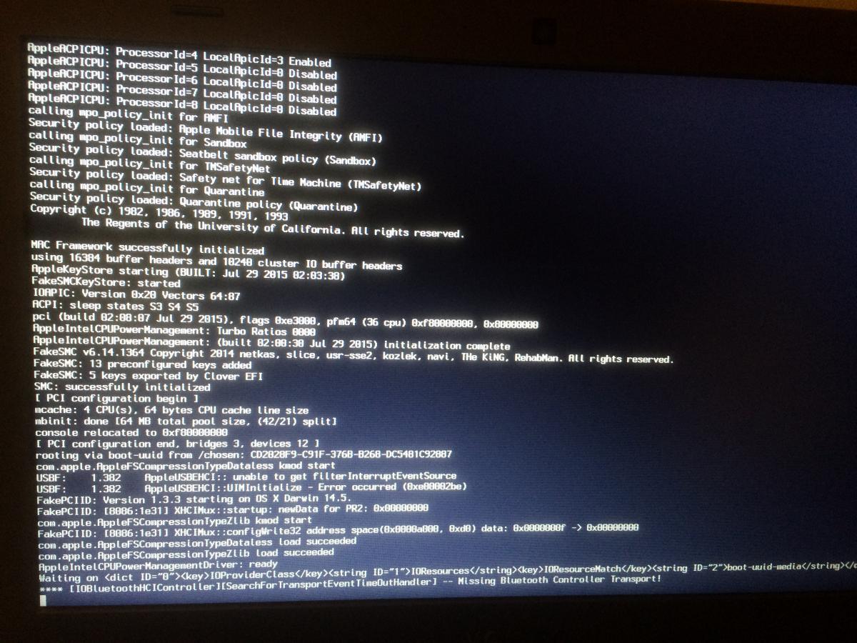

Jolly Posted November 25, 2016 Share Posted November 25, 2016 L'ultima foto che hai postato non è molto leggibile ma sembra che il blocco sia su "Still waiting for root device" e di solito è causato dalle USB. L'opzion Fixownership nel config l'hai provata? Se non risolve potresti provare ad usare FakePCIID.kext+FakePCIID_XHCIMux.kext. Se ben ricordo serve anche il rename di EHC1/2 --> EH01/2. Se vuoi fare qualche prova ti metto il config con aggiunti i rename da provare con quei kext, sia senza che con Fixownership config.plist 2.zip Link to comment https://www.insanelymac.com/forum/topic/318293-yosemite-su-dell-vostro-3460/page/2/#findComment-2324400 Share on other sites More sharing options...

Tricchi Posted November 25, 2016 Author Share Posted November 25, 2016 Ho provato sia con Fixownership che senza ma il risultato è lo stesso. Ho aggiunto anche i due kext che mi hai indicato. Ecco di seguito cosa appare: e poi compare "Still waiting for root device". Vi rimando la cartella CLOVER (ho premuto anche F4 e ho aspettato che creasse la cartella origin). CLOVER.zip Link to comment https://www.insanelymac.com/forum/topic/318293-yosemite-su-dell-vostro-3460/page/2/#findComment-2324501 Share on other sites More sharing options...
Jolly Posted November 25, 2016 Share Posted November 25, 2016 Togli i Fake e metti generic, proviamo anche con questo. Disabilita i rename EHC1/2 nel config Link to comment https://www.insanelymac.com/forum/topic/318293-yosemite-su-dell-vostro-3460/page/2/#findComment-2324514 Share on other sites More sharing options...

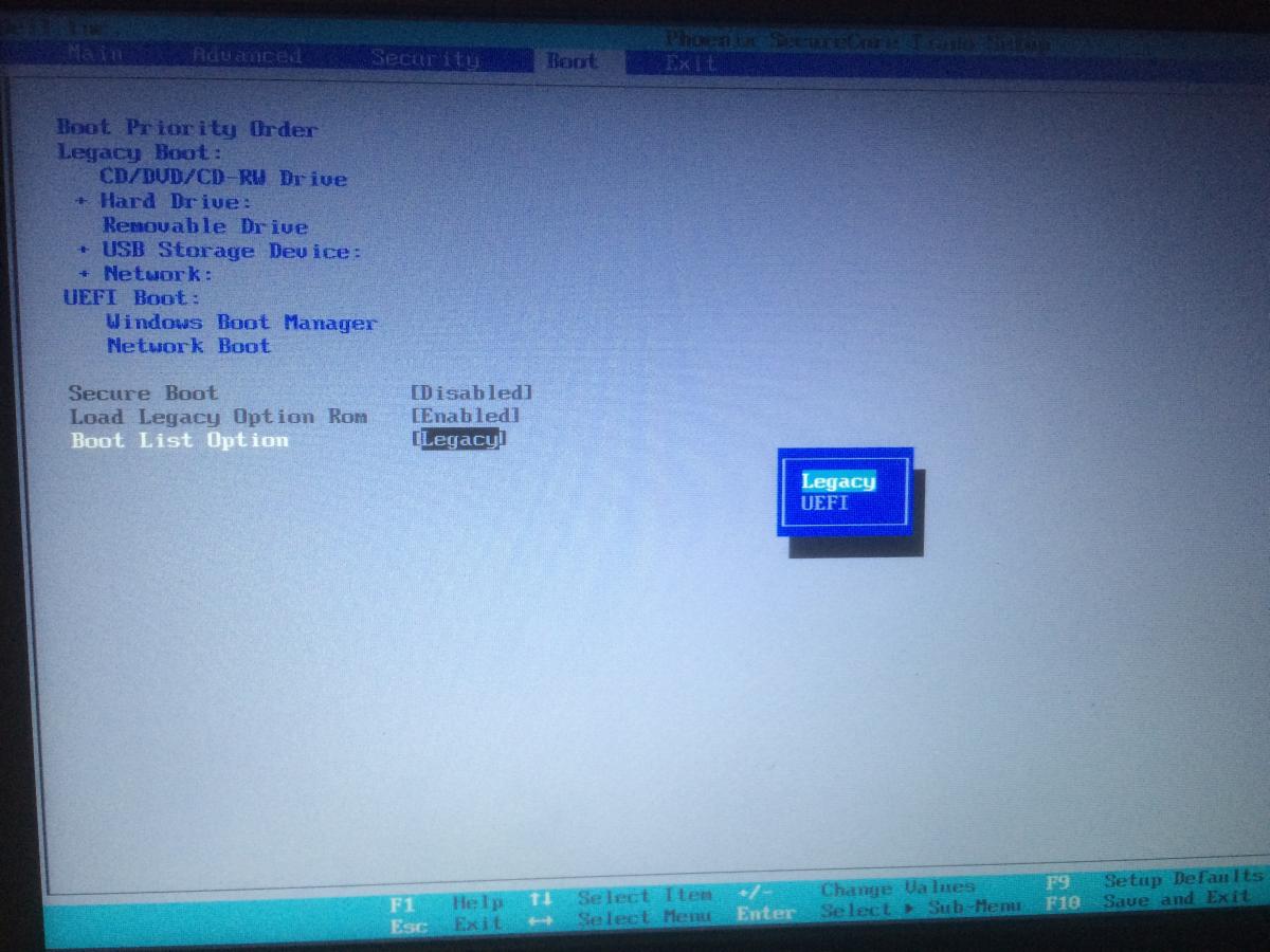

gengik84 Posted November 25, 2016 Share Posted November 25, 2016 ma il tuo portatile non ha la possibilità di avviare in uefi? mi sembra che una versione del bios lo permetta Link to comment https://www.insanelymac.com/forum/topic/318293-yosemite-su-dell-vostro-3460/page/2/#findComment-2324550 Share on other sites More sharing options...
Tricchi Posted November 25, 2016 Author Share Posted November 25, 2016 ma il tuo portatile non ha la possibilità di avviare in uefi? mi sembra che una versione del bios lo permetta Si, mi sembra di si. Almeno nel menù del Bios c'è questo: Link to comment https://www.insanelymac.com/forum/topic/318293-yosemite-su-dell-vostro-3460/page/2/#findComment-2324552 Share on other sites More sharing options...
gengik84 Posted November 25, 2016 Share Posted November 25, 2016 ecco... Cancella la cartella clover, reinstalla clover in UEFI... Riconfigura la EFI, con config e kext e riprova il boot Altra prova, stesso procedimento ma scarica l'ultima versione di clover per provare... Ovviamente bios impostato UEFI Link to comment https://www.insanelymac.com/forum/topic/318293-yosemite-su-dell-vostro-3460/page/2/#findComment-2324555 Share on other sites More sharing options...
Tricchi Posted November 25, 2016 Author Share Posted November 25, 2016 ecco... Cancella la cartella clover, reinstalla clover in UEFI... Riconfigura la EFI, con config e kext e riprova il boot Altra prova, stesso procedimento ma scarica l'ultima versione di clover per provare... Ovviamente bios impostato UEFI Ok, provo. Link to comment https://www.insanelymac.com/forum/topic/318293-yosemite-su-dell-vostro-3460/page/2/#findComment-2324558 Share on other sites More sharing options...

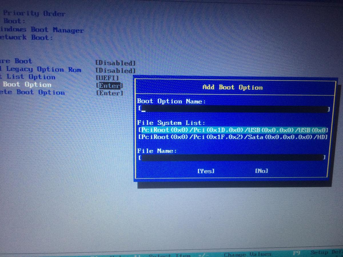

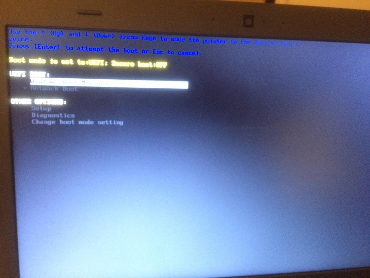

Tricchi Posted November 25, 2016 Author Share Posted November 25, 2016 Ho fatto ma il Bios non mi permette di selezionare l'avvio da USB. Appare questo all'interno del bios: sembrerebbe che devo aggiungere le due periferiche ma non me le fa selezionare. Quando poi avvio il bios appare solo: Ho capito come si seleziona la chiavetta USB. Però, quando lo avvio seleziono usb e ritorna allo stesso menù. Link to comment https://www.insanelymac.com/forum/topic/318293-yosemite-su-dell-vostro-3460/page/2/#findComment-2324577 Share on other sites More sharing options...
Jolly Posted November 25, 2016 Share Posted November 25, 2016 Dovresti poter fare il boot da usb senza entrare nel bios tramite una hot key tipo F2 Link to comment https://www.insanelymac.com/forum/topic/318293-yosemite-su-dell-vostro-3460/page/2/#findComment-2324582 Share on other sites More sharing options...
