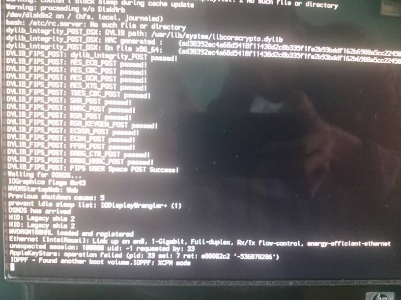

lore3333 Posted September 24, 2016 Share Posted September 24, 2016 Salve a tutti ho installato sierra con successo sulla configurazione in firma, però, dopo aver installato i web driver e aver patchato l'agdp con il tool agdpfix mi si riavvia su questa schermata senza arrivare al desktop, i kext nella efi sono questi: fakesmc, intelmausi, appleALC e usbinjectall + in acpi il mio ssdt per il power management creato su El capitain. Bootando con nv_disable=1 arrivo al desktop. Link to comment https://www.insanelymac.com/forum/topic/315834-problema-post-install-mac-os-sierra/ Share on other sites More sharing options...

gengik84 Posted September 24, 2016 Share Posted September 24, 2016 è possibile che la patch applicata da AGDP.fix non sia compatibile con sierra Link to comment https://www.insanelymac.com/forum/topic/315834-problema-post-install-mac-os-sierra/#findComment-2284311 Share on other sites More sharing options...
lore3333 Posted September 24, 2016 Author Share Posted September 24, 2016 è possibile che la patch applicata da AGDP.fix non sia compatibile con sierraCome posso risolvere ? Se serve ho anche il backup del kext originale che Agdpfix fa sempre Inviato dal mio D6503 utilizzando Tapatalk Link to comment https://www.insanelymac.com/forum/topic/315834-problema-post-install-mac-os-sierra/#findComment-2284329 Share on other sites More sharing options...

netgear Posted September 24, 2016 Share Posted September 24, 2016 il problema potrebbe essere dettato dalla mancata accelerazione, come hai attivato i webdriver... Questo è fatto a mano solo per la 17.1 1 Link to comment https://www.insanelymac.com/forum/topic/315834-problema-post-install-mac-os-sierra/#findComment-2284336 Share on other sites More sharing options...

netgear Posted September 24, 2016 Share Posted September 24, 2016 No che senso ha... Posta il config. 1 Link to comment https://www.insanelymac.com/forum/topic/315834-problema-post-install-mac-os-sierra/#findComment-2284351 Share on other sites More sharing options...

gengik84 Posted September 24, 2016 Share Posted September 24, 2016 eccolo qua, ho notato che non va neanche l'audio con applealc nonostante sia l'ultima versione Non hai un smbios impostato....devi usare iMac 17.1 per l'audio togli la spunta da ResetHDA e riprova Link to comment https://www.insanelymac.com/forum/topic/315834-problema-post-install-mac-os-sierra/#findComment-2284359 Share on other sites More sharing options...

gengik84 Posted September 24, 2016 Share Posted September 24, 2016 l'smbios è impostato ho ripulito il config prima di mandarlo per evitare problemi con i seriali Ottima operazione.... però non hai nvda_drv=1 Quello serve per far caricare i web driver 1 Link to comment https://www.insanelymac.com/forum/topic/315834-problema-post-install-mac-os-sierra/#findComment-2284369 Share on other sites More sharing options...
lore3333 Posted September 24, 2016 Author Share Posted September 24, 2016 Ottima operazione.... però non hai nvda_drv=1 Quello serve per far caricare i web driver strano da clover me lo dava come se fosse impostato Link to comment https://www.insanelymac.com/forum/topic/315834-problema-post-install-mac-os-sierra/#findComment-2284377 Share on other sites More sharing options...
gengik84 Posted September 24, 2016 Share Posted September 24, 2016 strano da clover me lo dava come se fosse impostato apporta tale modifica, salva e poi ricontrolla se è ok 1 Link to comment https://www.insanelymac.com/forum/topic/315834-problema-post-install-mac-os-sierra/#findComment-2284383 Share on other sites More sharing options...
lore3333 Posted September 24, 2016 Author Share Posted September 24, 2016 apporta tale modifica, salva e poi ricontrolla se è okNegativo si riavvia senza arrivare al desktop Inviato dal mio D6503 utilizzando Tapatalk Link to comment https://www.insanelymac.com/forum/topic/315834-problema-post-install-mac-os-sierra/#findComment-2284386 Share on other sites More sharing options...
gengik84 Posted September 24, 2016 Share Posted September 24, 2016 Negativo si riavvia senza arrivare al desktop Inviato dal mio D6503 utilizzando Tapatalk ma hai controllato il config? Mi riferivo di controllare che la modifica fosse stata salvata 1 Link to comment https://www.insanelymac.com/forum/topic/315834-problema-post-install-mac-os-sierra/#findComment-2284387 Share on other sites More sharing options...
lore3333 Posted September 24, 2016 Author Share Posted September 24, 2016 ma hai controllato il config? Mi riferivo di controllare che la modifica fosse stata salvata Si ho controllato 2 volte Inviato dal mio D6503 utilizzando Tapatalk Link to comment https://www.insanelymac.com/forum/topic/315834-problema-post-install-mac-os-sierra/#findComment-2284389 Share on other sites More sharing options...
netgear Posted September 24, 2016 Share Posted September 24, 2016 Prova questo mettilo così senza modificarlo... 1 Link to comment https://www.insanelymac.com/forum/topic/315834-problema-post-install-mac-os-sierra/#findComment-2284398 Share on other sites More sharing options...
lore3333 Posted September 24, 2016 Author Share Posted September 24, 2016 Prova questo mettilo così senza modificarlo...Si riavvia anche con questo Inviato dal mio D6503 utilizzando Tapatalk Link to comment https://www.insanelymac.com/forum/topic/315834-problema-post-install-mac-os-sierra/#findComment-2284399 Share on other sites More sharing options...
gengik84 Posted September 24, 2016 Share Posted September 24, 2016 potrebbe dipendere da un problema alla nvram... Con clover configurator, install driver, seleziona ed installa EmuVariableUEFI.. controlla in EFI/Clover/driver64UEFI se è stato installato correttamente.... Riavvia e controlla... fai un paio di riavvii Se il problema non si è risolto può eliminare il suddetto driver 1 Link to comment https://www.insanelymac.com/forum/topic/315834-problema-post-install-mac-os-sierra/#findComment-2284404 Share on other sites More sharing options...
netgear Posted September 24, 2016 Share Posted September 24, 2016 Usi Clover 3763, non l'hai modificato il config con CloverConfigurator prima di usarlo... C'è un impostazione diversa nel config che serve per attivare l'accelerazione WebDriver. Altrimenti da terminale: sudo nvram nvda_drv=1 nvram -x -p >nvram.plist sudo mv ./nvram.plist /nvram.plist sudo chmod 777 /nvram.plist chflags hidden /nvram.plist exit A me funziona in entrambi i modi. 1 Link to comment https://www.insanelymac.com/forum/topic/315834-problema-post-install-mac-os-sierra/#findComment-2284408 Share on other sites More sharing options...
lore3333 Posted September 24, 2016 Author Share Posted September 24, 2016 potrebbe dipendere da un problema alla nvram... Con clover configurator, install driver, seleziona ed installa EmuVariableUEFI.. controlla in EFI/Clover/driver64UEFI se è stato installato correttamente.... Riavvia e controlla... fai un paio di riavvii Se il problema non si è risolto può eliminare il suddetto driver allora il driver non ha fatto cambiare niente quindi lo disinstallo Usi Clover 3763, non l'hai modificato il config con CloverConfigurator prima di usarlo... C'è un impostazione diversa nel config che serve per attivare l'accelerazione WebDriver. Altrimenti da terminale: sudo nvram nvda_drv=1 nvram -x -p >nvram.plist sudo mv ./nvram.plist /nvram.plist sudo chmod 777 /nvram.plist chflags hidden /nvram.plist exit A me funziona in entrambi i modi. forse il comando su Clover è più comodo così non devo passare dal terminale ad ogni aggiornamento, potresti dirmi dove va modificato ? Grazie Mille Link to comment https://www.insanelymac.com/forum/topic/315834-problema-post-install-mac-os-sierra/#findComment-2284410 Share on other sites More sharing options...
netgear Posted September 24, 2016 Share Posted September 24, 2016 Non hai capito sul config che ti ho postato c'è una modifica che il caricamento di CloverConfigurator elimina, per quello dicevo. L'altro sistema si usa da terminale al posto del primo. Si gengik il problema è quello di nvram. 1 Link to comment https://www.insanelymac.com/forum/topic/315834-problema-post-install-mac-os-sierra/#findComment-2284411 Share on other sites More sharing options...
