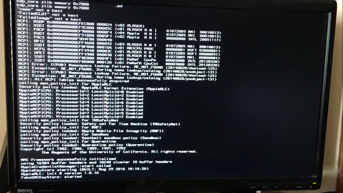

MCDJ90 Posted October 17, 2016 Share Posted October 17, 2016 Salve ragazzi, ultima prova effettuata, ho montato una GTX280 al posto di quella ati antica, solo per provare ad accendere il pc ho dovuto collegare unalimenattore supplementare vicino ad un 6pin della scheda ? Però non si avvia ne l'installazione da usb, e ne il sistema già installato su hdd, in pratica dal verbose mi da tutta una sere di errori acpi e poi si riavva, ho provato sd abilitare nel config nvidia inject e poi nvidia generic, ma nulla. Vi spiego le mie intenzioni così da non incasinare le idee, se riesco ad ottenere una configurazione stabile con la scheda madre asus, vorrei configurare quello come pc principale, rimontando dentro la GTX 560, ed utilizzare invece la scheda madre gigabyte come configurazione secondaria, montando dentro la GTX280 (O se possibile addirittura due, dato che ne ho due a disposizione). Però dato che attualmente non riesco proprio a fare il boot con questa scheda video montata all'interno, volevo capire se è è compatibile oppure se devo cambiare modello. Scusatemi come sempre per le tante domande, ma sono sicuro che possiate consigliarmi al meglio, grazie ancora ed un saluto! Link to comment https://www.insanelymac.com/forum/topic/315694-risoltomac-os-sierra-su-asus-p8p67-deluxe/page/4/#findComment-2301369 Share on other sites More sharing options...
gengik84 Posted October 17, 2016 Share Posted October 17, 2016 Prova il config allegato...e posta la foto del verbose nel caso si bloccasse config.plist.zip Link to comment https://www.insanelymac.com/forum/topic/315694-risoltomac-os-sierra-su-asus-p8p67-deluxe/page/4/#findComment-2301391 Share on other sites More sharing options...

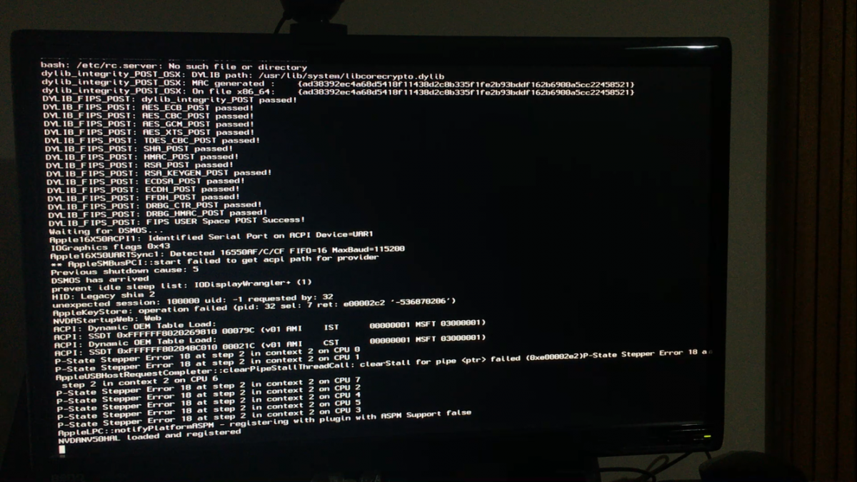

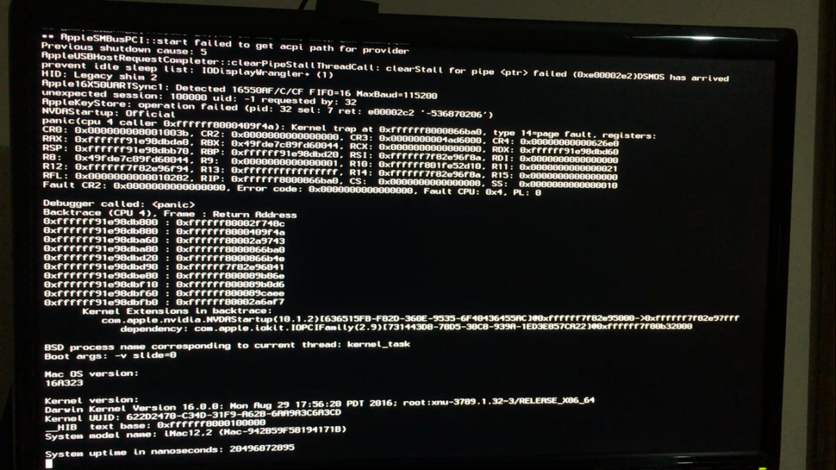

MCDJ90 Posted October 17, 2016 Share Posted October 17, 2016 Ho provato, ma purtroppo nulla, questi sono gli errori, all'inizio del verbose ed alla fine, in mezzo scorrono abbastanza veloci, ho fatto un video, se serve più dettagliata faccio più di una foto. Ma potrebbe essere l'alimentatore che non ce la fa ad alimentare il tutto, è un povero 500w e per collegare la scheda video ho dovuto mettere due y su un molex e con 4 adattatori l'ho collegata, ma non è una soluzione definitiva, ed anche il connettore cpu è il classico a 4 pin. Link to comment https://www.insanelymac.com/forum/topic/315694-risoltomac-os-sierra-su-asus-p8p67-deluxe/page/4/#findComment-2301576 Share on other sites More sharing options...
gengik84 Posted October 17, 2016 Share Posted October 17, 2016 avvia con nv_disable=1 Link to comment https://www.insanelymac.com/forum/topic/315694-risoltomac-os-sierra-su-asus-p8p67-deluxe/page/4/#findComment-2301585 Share on other sites More sharing options...

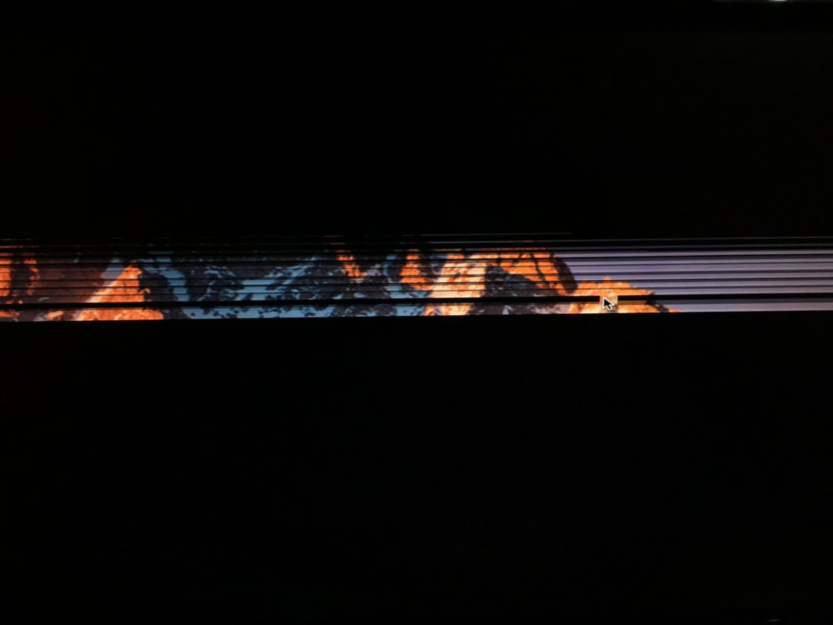

MCDJ90 Posted October 17, 2016 Share Posted October 17, 2016 Abilitando nv_disable (e disattivando inject nvidia)parte, ma ovviamente si vede malissimo e carica il video a righe (come faceva anche con l'altra scheda video ati, se abilito sia nv_disable che inject non parte, ma credo sia normale giusto? Come potrei risolvere? Appena posso provo con un nuovo alimentatore, oppure ordinu un nuovo corsair rm850i e passa la paura. Allego la foto per rendere l'idea delle righe che compaiono fino a riempire lo schermo con l'immagine. Link to comment https://www.insanelymac.com/forum/topic/315694-risoltomac-os-sierra-su-asus-p8p67-deluxe/page/4/#findComment-2301610 Share on other sites More sharing options...
gengik84 Posted October 17, 2016 Share Posted October 17, 2016 Dipende dalla scheda video...problemi su sierra riguardo ad nvidia... Dovresti provare ad installare i web driver Link to comment https://www.insanelymac.com/forum/topic/315694-risoltomac-os-sierra-su-asus-p8p67-deluxe/page/4/#findComment-2301616 Share on other sites More sharing options...
MCDJ90 Posted October 17, 2016 Share Posted October 17, 2016 Dovrei averli già scaricato perché li installai sulla gigabyte e la gtx 560 con yosemite, solo che non si attivavano da soli, dovevo abilitarmi manualmente, forse ho visto un flag nel config per i web driver, è corretto? Li installo e devo abilitare un flag? Però come va d'avvordo con i nv_disable? Io nel frattempo provo ad installare i web driver. Link to comment https://www.insanelymac.com/forum/topic/315694-risoltomac-os-sierra-su-asus-p8p67-deluxe/page/4/#findComment-2301628 Share on other sites More sharing options...
gengik84 Posted October 17, 2016 Share Posted October 17, 2016 no, ovviamente elimini nv_disable e aggiungi nvidia web ma i driver non sono gli stessi di Yosemite Li trovi qui http://www.insanelymac.com/forum/topic/312525-nvidia-web-driver-updates-for-sierra-update-06132016/ Link to comment https://www.insanelymac.com/forum/topic/315694-risoltomac-os-sierra-su-asus-p8p67-deluxe/page/4/#findComment-2301643 Share on other sites More sharing options...

MCDJ90 Posted October 17, 2016 Share Posted October 17, 2016 ecco infatti ricordavo di averlo visto, solo che ho aggiornato il clover sul mac, e non quello sulla usb ora aggiornato ed abilitato il flag, installato già i web driver, provo a fare il boot. ti aggiorno a breve. Edit: purtroppo non parte, mi si blocca con degli errori di p-state e poi si riavvia. Link to comment https://www.insanelymac.com/forum/topic/315694-risoltomac-os-sierra-su-asus-p8p67-deluxe/page/4/#findComment-2301655 Share on other sites More sharing options...
