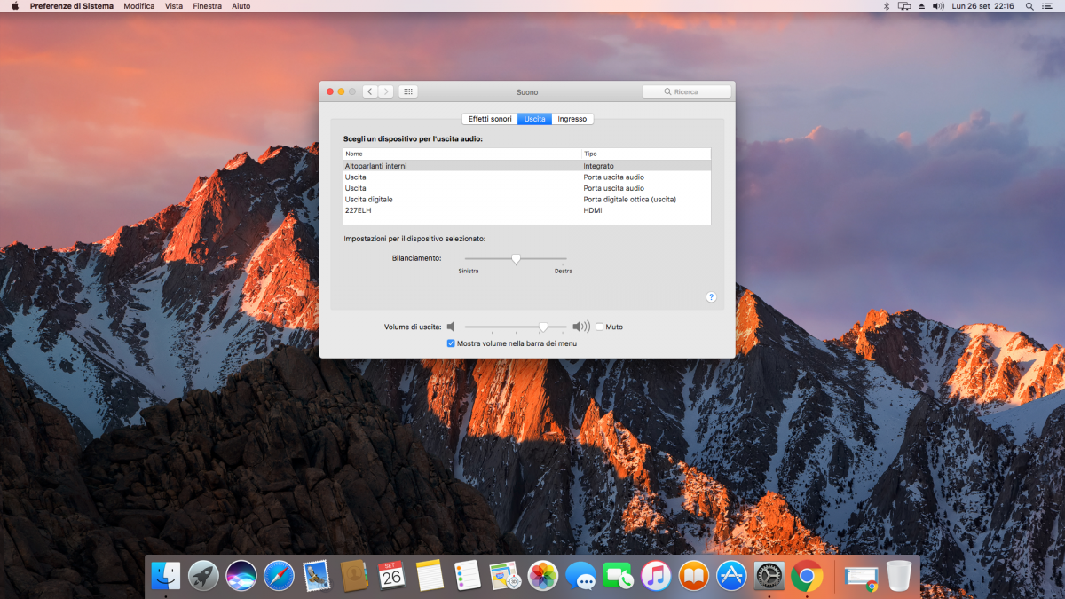

khris801822 Posted September 26, 2016 Author Share Posted September 26, 2016 AppleALC: https://github.com/vit9696/AppleALC/releases lo metti in kexts/10.12 e non devi fare altro. Il layout 1 è già settato nel DSDT. L'alternativa è layout 12 che proveremo se non va con 1. Eventualmente si proverà con lo script di toleda Sei un grandeeee audio forte e chiaro e perfetto sia in hdmi che dall' audio integrato ... mi da ancora delle scritte error p state in avvio è troppo veloce cavolo come posso farti vedere quello che scrive in verbose ? ....e..... che non sia una"gufata".... Comunque grazie @Perdu... E' una battuta per scherzare ..ogni tanto... ha portato fortuna grande Perdu io ho piena fiducia in jolly e gengik piano piano mi stanno risolvendo tutto grandiiiii Link to comment https://www.insanelymac.com/forum/topic/315694-risoltomac-os-sierra-su-asus-p8p67-deluxe/page/2/#findComment-2286324 Share on other sites More sharing options...

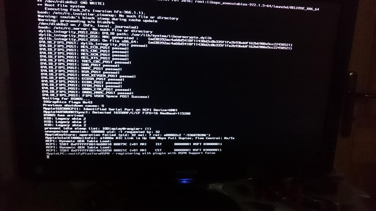

khris801822 Posted September 26, 2016 Author Share Posted September 26, 2016 ok perfetto se riesco a fare una foto della prima parte in verbose la posto intanto allego il text del terminale quando ho creato l ssdt.aml Output di Terminale salvato.zip Link to comment https://www.insanelymac.com/forum/topic/315694-risoltomac-os-sierra-su-asus-p8p67-deluxe/page/2/#findComment-2286355 Share on other sites More sharing options...
Jolly Posted September 26, 2016 Share Posted September 26, 2016 Sono perplesso da questo: Warning: No ACPI Processor declarations found in the DSDT! Using assumed Scope (\_PR) {} chiedo a gengik di dare una occhiata al DSDT ....e..... che non sia una"gufata".... :DComunque grazie @Perdu...E' una battuta per scherzare ..ogni tanto... Dai che le gufate ogni tanto servono Link to comment https://www.insanelymac.com/forum/topic/315694-risoltomac-os-sierra-su-asus-p8p67-deluxe/page/2/#findComment-2286364 Share on other sites More sharing options...
khris801822 Posted September 26, 2016 Author Share Posted September 26, 2016 Sono perplesso da questo: Warning: No ACPI Processor declarations found in the DSDT! Using assumed Scope (\_PR) {} chiedo a gengik di dare una occhiata al DSDT L ho notato anch io infatti l ho postato per farvelo vedere ... c'è un modo per farvi un text di quello che mi scrive in verbose per farvelo vedere .. il tel non mette a fuoco va troppo veloce il testo posto l ultima parte Link to comment https://www.insanelymac.com/forum/topic/315694-risoltomac-os-sierra-su-asus-p8p67-deluxe/page/2/#findComment-2286367 Share on other sites More sharing options...
Jolly Posted September 26, 2016 Share Posted September 26, 2016 Prova fare un video, lo fermi all'errore e fai screenshot dal cellulare o dal pc Link to comment https://www.insanelymac.com/forum/topic/315694-risoltomac-os-sierra-su-asus-p8p67-deluxe/page/2/#findComment-2286373 Share on other sites More sharing options...
gengik84 Posted September 26, 2016 Share Posted September 26, 2016 Sono perplesso da questo: Warning: No ACPI Processor declarations found in the DSDT! Using assumed Scope (\_PR) {} chiedo a gengik di dare una occhiata al DSDT Non ci sono dati relativi alla cpu sul dsdt, ma credo che siano su ssdt... Ecco perché nella guida che aveva seguito vi erano quei 2 ssdt patchati che poi stava usando Lo script di Piker contiene comunque tutti i dati relativi al suo processore... Non so se poi potrebbe esserci problemi nel caricare quel ssdt al posto dei suoi originali.. E' solo da provare...e se non ci sono problemi, successivamente controllare con intel power gadget la cpu...riposo, lavoro e pieno carico e vedere come si comporta Dai che le gufate ogni tanto servono Vero.... L ho notato anch io infatti l ho postato per farvelo vedere ... c'è un modo per farvi un text di quello che mi scrive in verbose per farvelo vedere .. il tel non mette a fuoco va troppo veloce il testo posto l ultima parte Non basarti su quello... skylake per esempio ne ha molti di più.... inoltre su sierra vi è un plist in più che contiene dati riguardo al PM... e tutto questo è ancora in fase di studio Quindi anche lo stesso clover potrebbe leggere solo un plist e trascurare altro...questa è solo un ipotesi Link to comment https://www.insanelymac.com/forum/topic/315694-risoltomac-os-sierra-su-asus-p8p67-deluxe/page/2/#findComment-2286379 Share on other sites More sharing options...
