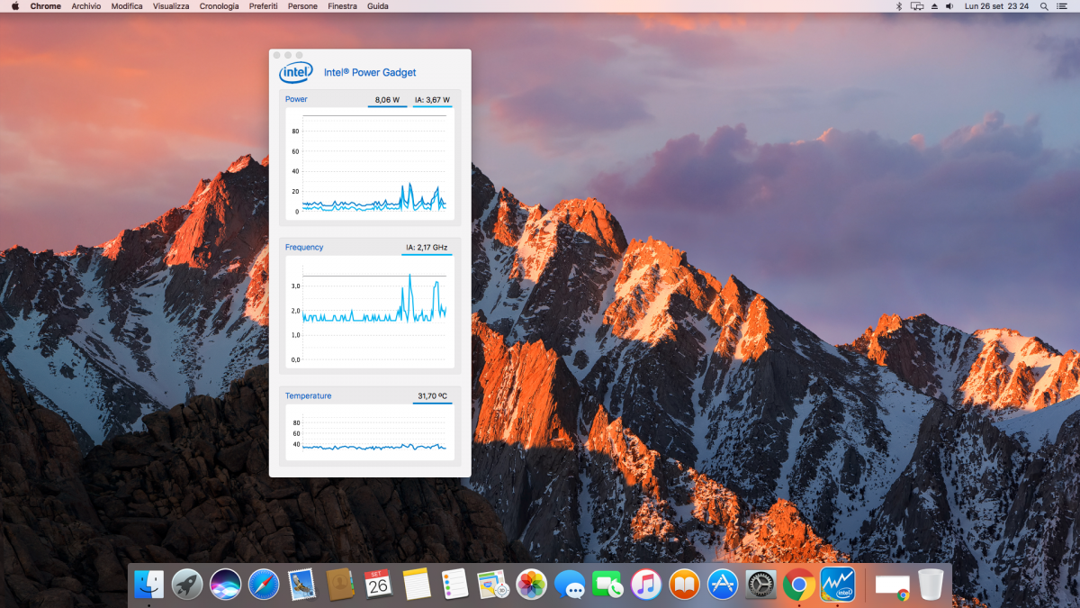

Jolly Posted September 26, 2016 Share Posted September 26, 2016 Metti ssdt al suo posto. Installa intelpowergadget e controlla il grafico Link to comment https://www.insanelymac.com/forum/topic/315694-risoltomac-os-sierra-su-asus-p8p67-deluxe/page/3/#findComment-2286394 Share on other sites More sharing options...
khris801822 Posted September 26, 2016 Author Share Posted September 26, 2016 Metti ssdt al suo posto. Installa intelpowergadget e controlla il grafico ok lo installo intelpowergadget e vediamo come va dsdt e ssdt sono nella cartella patched e config.plist configurato come detto da voi Link to comment https://www.insanelymac.com/forum/topic/315694-risoltomac-os-sierra-su-asus-p8p67-deluxe/page/3/#findComment-2286406 Share on other sites More sharing options...
Jolly Posted September 26, 2016 Share Posted September 26, 2016 Controlla la frequenza max e min, vedi se il grafico ha diversi picchi all'interno di questi due controlla temperatura, dopo 5 min che ci lavori fai no screenshot e postalo così vediamo tutti il risultato Edit: cambia anche le informazioni in firma visto che adesso hai il bios patchato Link to comment https://www.insanelymac.com/forum/topic/315694-risoltomac-os-sierra-su-asus-p8p67-deluxe/page/3/#findComment-2286417 Share on other sites More sharing options...
gengik84 Posted September 26, 2016 Share Posted September 26, 2016 Già il fatto di fare il boot senza problemi e non usare asus aicpupm sarebbe un buon segno... Comunque controlla accuratamente... anche successivamente nei giorni Link to comment https://www.insanelymac.com/forum/topic/315694-risoltomac-os-sierra-su-asus-p8p67-deluxe/page/3/#findComment-2286423 Share on other sites More sharing options...
Jolly Posted September 26, 2016 Share Posted September 26, 2016 Controlla come viene vista la rete, deve essere en0 attenzione altrimenti hai problemi con lo store ed iCloud Link to comment https://www.insanelymac.com/forum/topic/315694-risoltomac-os-sierra-su-asus-p8p67-deluxe/page/3/#findComment-2286429 Share on other sites More sharing options...
khris801822 Posted September 26, 2016 Author Share Posted September 26, 2016 Controlla la frequenza max e min, vedi se il grafico ha diversi picchi all'interno di questi due controlla temperatura, dopo 5 min che ci lavori fai no screenshot e postalo così vediamo tutti il risultato Edit: cambia anche le informazioni in firma visto che adesso hai il bios patchato come posso stressarlo per farlo salire bene ? ho notato a 3.8 di frequenza non sale ovvero il turbo per il resto si avvia benissimo a parere mio e non l ho ancora testato sull ssd tra qualche minuto vi posto un altro screen Link to comment https://www.insanelymac.com/forum/topic/315694-risoltomac-os-sierra-su-asus-p8p67-deluxe/page/3/#findComment-2286453 Share on other sites More sharing options...

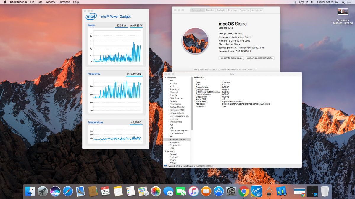

gengik84 Posted September 26, 2016 Share Posted September 26, 2016 apri molte app...fai svariate "cose" altrimenti è normale che la cpu non salga... il turbo è correttamente scritto nello script di piker Link to comment https://www.insanelymac.com/forum/topic/315694-risoltomac-os-sierra-su-asus-p8p67-deluxe/page/3/#findComment-2286466 Share on other sites More sharing options...
Jolly Posted September 26, 2016 Share Posted September 26, 2016 Per iniettare il turbo mi pare devi dare il comando ssdtprgen.sh -turbo 6300, comunque lo controlli con ssdtprgen.sh -h alla voce sandybridge/ivybridge Link to comment https://www.insanelymac.com/forum/topic/315694-risoltomac-os-sierra-su-asus-p8p67-deluxe/page/3/#findComment-2286486 Share on other sites More sharing options...
khris801822 Posted September 26, 2016 Author Share Posted September 26, 2016 Ragazzi vi posto un' altra foto ma a me sembra tutto ok ( gufiamoci che ha portato bene ) E' il momento di ringraziarvi davvero di cuore ragazzi siete stati grandi e avete avuto pazienza di farmi andare tutto per il meglio io credo ormai sia tutto apposto stavo facendo delle prove il grafico sembra andare bene Grazie davvero è il minimo che vi si possa dire siete dei grandi senza il vostro aiuto non ce l' avrei fatta alla fine il buon caro Perdu aveva pienamente ragione su di voi Jolly e Gengik Se dovessi avere altri problemi tornerò a disturbarvi Ciao e ancora grazie ora edito la firma come mi avete suggerito prima Per iniettare il turbo mi pare devi dare il comando ssdtprgen.sh -turbo 6300, comunque lo controlli con ssdtprgen.sh -h alla voce sandybridge/ivybridge Ok questo nel caso non ci sia già giusto jolly ? Link to comment https://www.insanelymac.com/forum/topic/315694-risoltomac-os-sierra-su-asus-p8p67-deluxe/page/3/#findComment-2286498 Share on other sites More sharing options...
Jolly Posted September 26, 2016 Share Posted September 26, 2016 Non toccare più niente che va benissimo così. Ho anche visto che quel comando può dare problemi, per cui dimenticalo Link to comment https://www.insanelymac.com/forum/topic/315694-risoltomac-os-sierra-su-asus-p8p67-deluxe/page/3/#findComment-2286507 Share on other sites More sharing options...
