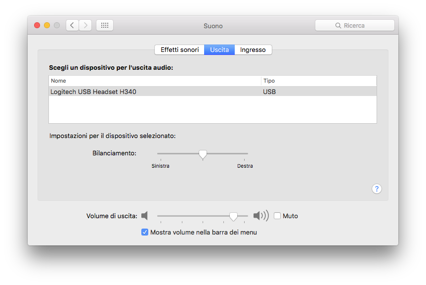

Walter1512 Posted August 5, 2016 Author Share Posted August 5, 2016 per il momento ho risolto così :-) Link to comment https://www.insanelymac.com/forum/topic/313842-gigabyte-z97-con-scheda-video-gtx-660/page/4/#findComment-2262184 Share on other sites More sharing options...

marco.pisellonio80 Posted August 7, 2016 Share Posted August 7, 2016 La cosa strana è che sembra che non abbia codec audio... almeno lo script di Toleda e l'AppleHDA patcher di Micky & Mirone non ne rilevano nessuno. E' veramente strano. Link to comment https://www.insanelymac.com/forum/topic/313842-gigabyte-z97-con-scheda-video-gtx-660/page/4/#findComment-2263000 Share on other sites More sharing options...

Walter1512 Posted August 8, 2016 Author Share Posted August 8, 2016 Per windows penso non cambi niente, per OSX come diceva Gengik dovrai ri-estrarre il DSDT pulito premendo f4 al boot di clover. Ho fatto l'aggiornamento al bios F9 dalle caratteristiche di windows leggo proprio come c'è scritto codec : ALC888B/ALC887 , nella utility Apple HDA Patcher ho , ALC 887 VD e ALC 888 , quale delle due devo selezionare ? premendo f4 all'avvio cercando di fare il backup con l'F4 all'avvio non mi registra nulla Link to comment https://www.insanelymac.com/forum/topic/313842-gigabyte-z97-con-scheda-video-gtx-660/page/4/#findComment-2263183 Share on other sites More sharing options...
gengik84 Posted August 8, 2016 Share Posted August 8, 2016 Cancella prima il contenuto della cartella Origin, Riavvia e premi F4... Per l'audio, prova prima AppleALC Sul config metti il flag su FixHDA nella sezione acpi Nella sezione Device audio/inject metti 1.... da provare successivamente anche il 7 é importante non avere alcuna patch riguardo all'audio sul config, AppleHDA originale e nessun Dummy in S/L/E Dimenticavo, visto che hai aggiornato, devi rimuovere il DSDT.aml da EFI/Clover/acpi/patched 1 Link to comment https://www.insanelymac.com/forum/topic/313842-gigabyte-z97-con-scheda-video-gtx-660/page/4/#findComment-2263194 Share on other sites More sharing options...
Ludox Posted August 9, 2016 Share Posted August 9, 2016 @gengik Ieri sera lo risolto il problema dell'audio ora funziona tutto perfettamente Mi sono collegato con TeamViewer gli ho testato anche l'accelleratore grafico con Final Cut e va benissimo Quindi il Topic si può considerare " Risolto.." 1 Link to comment https://www.insanelymac.com/forum/topic/313842-gigabyte-z97-con-scheda-video-gtx-660/page/4/#findComment-2263527 Share on other sites More sharing options...
Walter1512 Posted August 9, 2016 Author Share Posted August 9, 2016 Grazie a tutti , siete Grandi , ho risolto con Luigi mettendo i driver Voodoo 2.8.8 adesso l'audio va Grazie ancora 1 Link to comment https://www.insanelymac.com/forum/topic/313842-gigabyte-z97-con-scheda-video-gtx-660/page/4/#findComment-2263530 Share on other sites More sharing options...
