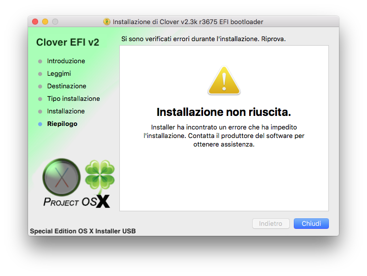

gengik84 Posted August 2, 2016 Share Posted August 2, 2016 hai disabilitato SIP? nel senso il csractiveconfig che trovi in RT Variables...è impostato a 0x67? Nel caso, modifica e riprova... Link to comment https://www.insanelymac.com/forum/topic/313842-gigabyte-z97-con-scheda-video-gtx-660/page/2/#findComment-2261307 Share on other sites More sharing options...
Walter1512 Posted August 2, 2016 Author Share Posted August 2, 2016 gengik ma io devo prima rifare l'installazione da capo del bootloader giusto ? quell'errore me lo da all'installazione del clover UEFI Link to comment https://www.insanelymac.com/forum/topic/313842-gigabyte-z97-con-scheda-video-gtx-660/page/2/#findComment-2261308 Share on other sites More sharing options...
gengik84 Posted August 2, 2016 Share Posted August 2, 2016 Devi prima controllare/modificare il config del dispositivo che utilizzi per fare il boot, riavviare e riprovare nuovamente ad installare il bootloader Anche se è strano quello che ti sta accadendo perché se prima lo avevi già installato..... Link to comment https://www.insanelymac.com/forum/topic/313842-gigabyte-z97-con-scheda-video-gtx-660/page/2/#findComment-2261314 Share on other sites More sharing options...
Walter1512 Posted August 2, 2016 Author Share Posted August 2, 2016 dovevo smontare prima i dischi , ora me lo ha installato ora sostituisco il clover tuo Riavvio ..... ho i brividi addosso !!!! Grande Grande !!!! è partito con il clover 3675 !!! alla schermata del login mi ha dato un messaggio strano ma poi ha caricato tutto Riavvio giusto per una sicurezza Perfetto , Partito , Grazie Grazie Grazie . ho attivato anche il secondo monitor . Mi manca ancora , la intel HD 4600 e la scheda Audio che non funziona Notte a Tutti , a domani Link to comment https://www.insanelymac.com/forum/topic/313842-gigabyte-z97-con-scheda-video-gtx-660/page/2/#findComment-2261317 Share on other sites More sharing options...

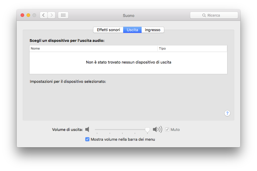

Walter1512 Posted August 3, 2016 Author Share Posted August 3, 2016 per l'audio , la scheda non compare in preferenze di sistema/audio/uscita per la HD4600, anche avendo la gtx 660 in Windows , quel processore grafico è importante in quanto è il delegato alla codifica Hardware H264 , infatti , in Windows una volta attivata , passi a codificare l'esportazione di un video h264 di un ora , da un ora a 5 minuti , un bel risparmio di tempo , credo che sia lo stesso anche in OSX Link to comment https://www.insanelymac.com/forum/topic/313842-gigabyte-z97-con-scheda-video-gtx-660/page/2/#findComment-2261434 Share on other sites More sharing options...

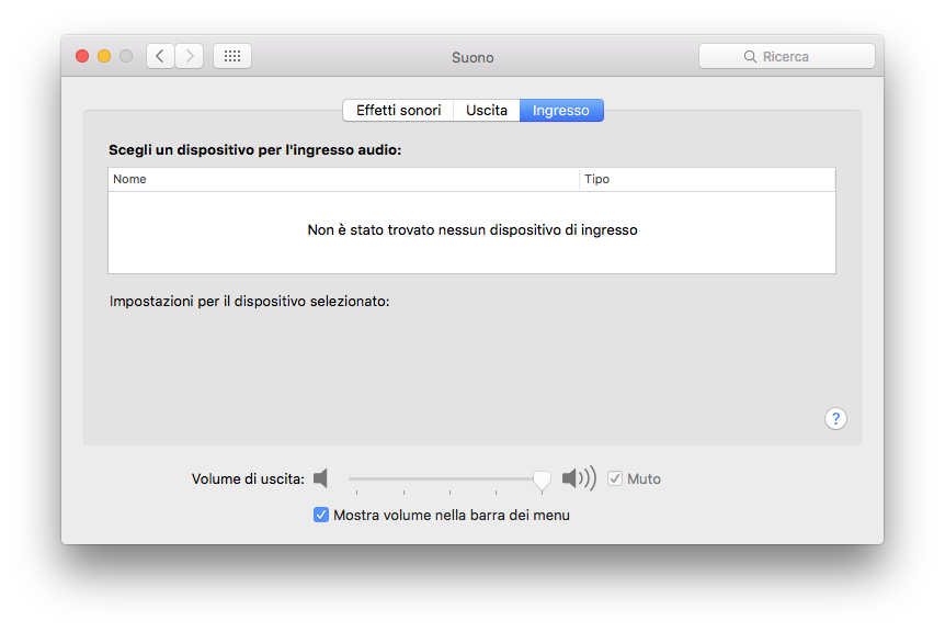

Walter1512 Posted August 3, 2016 Author Share Posted August 3, 2016 Ahh usi Edius, allora si ti serve la HD4600, Edius usa Intel Quicksync... Non puoi abilitare CUDA purtroppo. infatti , il problema è che per attivare l'Intel Quicksync , a meno che non mi sbagli , queste sono le informazioni che mi hanno dato quelli di EDIUS se non colleghi un monitor all'uscita della HD4600 il quicksync non viene attivato , quindi io avevo il secondo monitor collegato lì , perciò non vedevo il secondo monitor , ora lo ho collegato all'altra uscita e quindi lo vedo , però in questo caso quando lancio Edius sotto Windows non avrò il Quicksync abilitato non avendo il monitor collegato marò , mi sono incartato ? o mi sono fatto capire da solo ? Secondo Problema , Scheda Audio , Gengik , come vedi dagli shot allegati è tutto disabilitato Terzo Problema : la partenza da Hd , va una volta su quattro o cinque , arrivato al 80% della Barra , si blocca , l'HDD ogni tanto lampeggia ma poi lo lascio anche decine di minuti ma non parte , con la USB parte sempre , la cartella EFI della USB è la stessa del HD Quarto Problema : ogni volta che passo da OSX a Win10 , dopo aver lavorato con OSX , faccio ripartire Win10 e lui lo vede come un recovery , quindi mi si apre la finestra di win 10 che mi dice continua con win 10 e poi si riavvia , cioè lo vede come se si fosse danneggiato il settore boot e lui lo ripristina , sbaglio qualcosa ? come gestite voi il doppio boot ? dovrei far partire win10 anche lui dal clover ? Grazie a tutti per l'aiuto che mi date e complimenti sempre a questo forum , italiano , inaspettato , e grazie a Luigi che me lo ha fatto conoscere . 1 Link to comment https://www.insanelymac.com/forum/topic/313842-gigabyte-z97-con-scheda-video-gtx-660/page/2/#findComment-2261469 Share on other sites More sharing options...
gengik84 Posted August 3, 2016 Share Posted August 3, 2016 Avevi già provato a configurare l'audio in qualche modo? il metodo che ti ho fatto utilizzare richiede che i kext siano originali... Link to comment https://www.insanelymac.com/forum/topic/313842-gigabyte-z97-con-scheda-video-gtx-660/page/2/#findComment-2261572 Share on other sites More sharing options...
Walter1512 Posted August 3, 2016 Author Share Posted August 3, 2016 no , Gengik , non sarei stato capace di fare nulla ho copiato la cartella così come me la hai data Link to comment https://www.insanelymac.com/forum/topic/313842-gigabyte-z97-con-scheda-video-gtx-660/page/2/#findComment-2261574 Share on other sites More sharing options...
gengik84 Posted August 3, 2016 Share Posted August 3, 2016 Elimina AppleALC dalla relativa cartella in EFI Scarica qui ...è un altra versione.... Mettilo dove era il precedente, riavvia e controlla Link to comment https://www.insanelymac.com/forum/topic/313842-gigabyte-z97-con-scheda-video-gtx-660/page/2/#findComment-2261578 Share on other sites More sharing options...
Walter1512 Posted August 3, 2016 Author Share Posted August 3, 2016 niente , ma oltre il kext c'è qualche parametro da settare o controllare ? Link to comment https://www.insanelymac.com/forum/topic/313842-gigabyte-z97-con-scheda-video-gtx-660/page/2/#findComment-2261590 Share on other sites More sharing options...

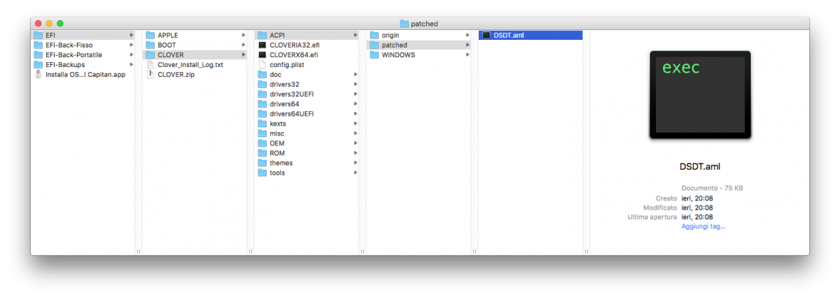

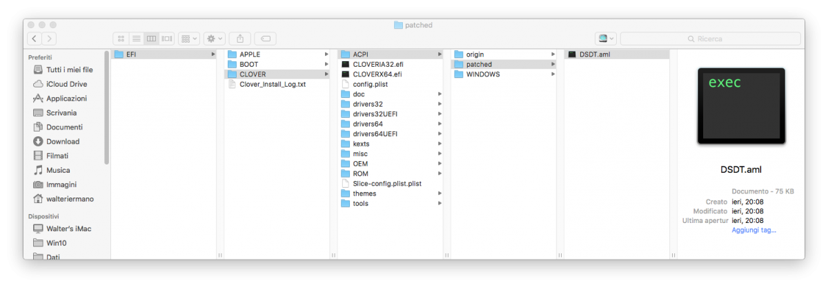

gengik84 Posted August 3, 2016 Share Posted August 3, 2016 No... Attualmente sulla EFI dell'hd hai sostituito la cartella clover con la mia? Controlla, in EFI/Clover/acpi/patched deve esserci DSDT.aml Link to comment https://www.insanelymac.com/forum/topic/313842-gigabyte-z97-con-scheda-video-gtx-660/page/2/#findComment-2261593 Share on other sites More sharing options...
Walter1512 Posted August 3, 2016 Author Share Posted August 3, 2016 si , le due cartelle sono identiche si , quel file c'è Link to comment https://www.insanelymac.com/forum/topic/313842-gigabyte-z97-con-scheda-video-gtx-660/page/2/#findComment-2261596 Share on other sites More sharing options...

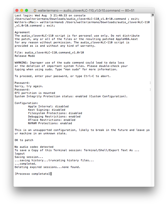

gengik84 Posted August 3, 2016 Share Posted August 3, 2016 Proviamo un altro metodo Elimina AppleALC dalla EFI e riavvia... Monta la partizione EFI dell'hd. Scarica qui il command di Toleda e lancialo. Dovrai rispondere alle domande... Se non si presentano errori, riavvia e controlla successivamente l'audio Link to comment https://www.insanelymac.com/forum/topic/313842-gigabyte-z97-con-scheda-video-gtx-660/page/2/#findComment-2261601 Share on other sites More sharing options...
Walter1512 Posted August 3, 2016 Author Share Posted August 3, 2016 scusami Elimino AppleALC dalla USB e dell'HD ? Link to comment https://www.insanelymac.com/forum/topic/313842-gigabyte-z97-con-scheda-video-gtx-660/page/2/#findComment-2261608 Share on other sites More sharing options...
gengik84 Posted August 3, 2016 Share Posted August 3, 2016 Dall'HD... e avvia da quello.... Altrimenti se usi la usb, devi fare tutto su quella.... Compreso il fatto di montare la partizione EFI, prima di lanciare il command Link to comment https://www.insanelymac.com/forum/topic/313842-gigabyte-z97-con-scheda-video-gtx-660/page/2/#findComment-2261611 Share on other sites More sharing options...
Walter1512 Posted August 3, 2016 Author Share Posted August 3, 2016 i due contenuti il secondo il fatto è che dall'hd spesso si blocca alla partenza se è la stessa cosa faccio con la usb e dopo copio giusto o sconsigliato ? nel frattempo leggi e rispondi lo faccio con l'hd sperando che parte Link to comment https://www.insanelymac.com/forum/topic/313842-gigabyte-z97-con-scheda-video-gtx-660/page/2/#findComment-2261614 Share on other sites More sharing options...
gengik84 Posted August 3, 2016 Share Posted August 3, 2016 Fai da usb... dopo copia direttamente tutta la EFI della usb su HD.. e controlla se fai il boot senza problemi Link to comment https://www.insanelymac.com/forum/topic/313842-gigabyte-z97-con-scheda-video-gtx-660/page/2/#findComment-2261628 Share on other sites More sharing options...
Walter1512 Posted August 3, 2016 Author Share Posted August 3, 2016 mi sa che dice che non c'è codec Link to comment https://www.insanelymac.com/forum/topic/313842-gigabyte-z97-con-scheda-video-gtx-660/page/2/#findComment-2261629 Share on other sites More sharing options...
