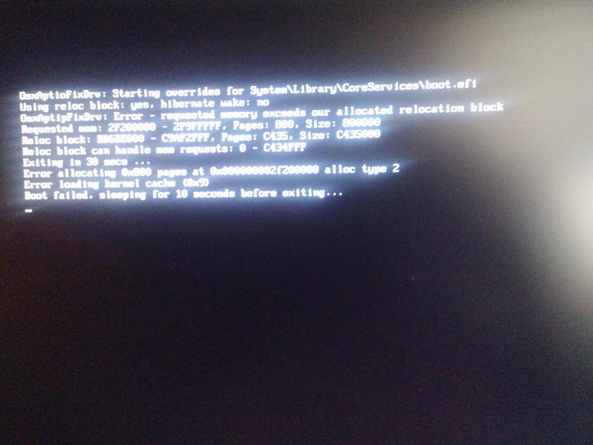

DS-1 Posted March 22, 2016 Share Posted March 22, 2016 Ciao a tutti, sull'hackintosh Asus in firma, dopo l'aggiornamento da 10.11.3 a 10.11.4, fatto tramite App Store, ottengo il problema in foto. Ho cercato in rete ed ho trovato riferimenti alla nvram. Qualcuno è incappato in questo tipo di errore? Link to comment https://www.insanelymac.com/forum/topic/311504-aggiornamento-a-10114-non-boota-pi%C3%B9/ Share on other sites More sharing options...
Agostino9446 Posted March 22, 2016 Share Posted March 22, 2016 avvia da usb ed entra in osx...poi segui qui http://www.insanelymac.com/forum/topic/311049-error-osxaptipfixdrv-al-boot/,ho avuto il tuo stesso problema Link to comment https://www.insanelymac.com/forum/topic/311504-aggiornamento-a-10114-non-boota-pi%C3%B9/#findComment-2225733 Share on other sites More sharing options...
Ciro82 Posted March 22, 2016 Share Posted March 22, 2016 Sostituisci OsxAptioFixDrv con OsxAptioFixDrv2 2 Link to comment https://www.insanelymac.com/forum/topic/311504-aggiornamento-a-10114-non-boota-pi%C3%B9/#findComment-2225735 Share on other sites More sharing options...
DS-1 Posted March 22, 2016 Author Share Posted March 22, 2016 Come lo sostituisco? Link to comment https://www.insanelymac.com/forum/topic/311504-aggiornamento-a-10114-non-boota-pi%C3%B9/#findComment-2225778 Share on other sites More sharing options...
Ciro82 Posted March 22, 2016 Share Posted March 22, 2016 Come lo sostituisco? Parti da chiavetta USB con AptioFixDrv2 Una volta al desktop vai a sostituirlo sul disco... 1 Link to comment https://www.insanelymac.com/forum/topic/311504-aggiornamento-a-10114-non-boota-pi%C3%B9/#findComment-2225781 Share on other sites More sharing options...
DS-1 Posted March 22, 2016 Author Share Posted March 22, 2016 Grazie all'aiuto di Ciro82, ho risolto il problema. Una domanda: qual è il motivo tecnico che porta a dover sostituire AptioFixDrv con AptioFixDrv2? 1 Link to comment https://www.insanelymac.com/forum/topic/311504-aggiornamento-a-10114-non-boota-pi%C3%B9/#findComment-2225926 Share on other sites More sharing options...
gengik84 Posted March 22, 2016 Share Posted March 22, 2016 Una domanda: qual è il motivo tecnico che porta a dover sostituire AptioFixDrv con AptioFixDrv2? Il problema è legato alla nvram... Per sapere come avevi impostato CsrActiveConfig? 1 Link to comment https://www.insanelymac.com/forum/topic/311504-aggiornamento-a-10114-non-boota-pi%C3%B9/#findComment-2225928 Share on other sites More sharing options...

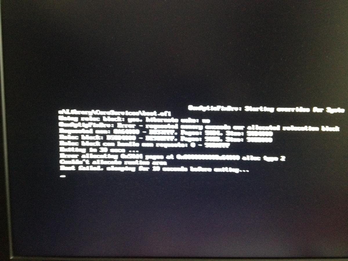

Perdu Posted March 23, 2016 Share Posted March 23, 2016 Salve ragazzi aggiornato e si e verificato lo stesso problema di agostino seguita la procedura di Ciro da usb si avvia, da disco delle volte parte mentre delle volte segno di divieto in -v stesso errore del post #1 copiata la efi della usb sul disco sostituito AptioFixDrv con AptioFixDrv2 stesso problema stasera se riesco vedo se riesco a farlo andare sullo stesso disco ssd ho anche yosemite e mavericks e delle volte presentano lo stesso problema anche loro pensavo di reinstallare la stessa versione di Clover che era prima sul disco spuntando AptioFixDrv2 cosa mi consigliate? Link to comment https://www.insanelymac.com/forum/topic/311504-aggiornamento-a-10114-non-boota-pi%C3%B9/#findComment-2226011 Share on other sites More sharing options...

gengik84 Posted March 24, 2016 Share Posted March 24, 2016 Però così disabiliti SIP Concordo, infatti la soluzione ottimale rispetto a SIP è usare csractiveconfig 0x3 e quindi dopo questo problema usare Aptiofix2 Solo per l'update dopo torni ai tuoi settings Essendoci una restrizione nvram, anche successivamente se viene reimpostato 0x3 avrai lo stesso blocco... Ci potrebbe essere una configurazione di "mezzo" tra 0x3 e 0x67... sempre per non disabilitare SIP totalmente, dico questo perché vedo molte persone che optano per non avere alcuna protezione Comunque personalmente ho sempre tenuto ad avere tale protezione il più possibile attiva, quindi di fatto per avere questo bisogna usare Aptiofix2 che non porta a tale restrizione nvram e continuare ad usare 0x3 2 Link to comment https://www.insanelymac.com/forum/topic/311504-aggiornamento-a-10114-non-boota-pi%C3%B9/#findComment-2226808 Share on other sites More sharing options...
Perdu Posted March 25, 2016 Share Posted March 25, 2016 Ho settato csractiveconfig su 0x67 solo per l'aggiornamento combo poi sono tornato al settaggio 0x3 ma non andava installata la vers. 3346 di clover su pen drive Messo aptiofix2 al posto di aptiofix arrivavo alla schermata di Clover scelta della partizione e nada prima la mela e poi segno di divieto Tolto aptiofix2 e rimesso aptiofix e adesso sembra funzionare tutto anche se El Capitan sul mio PC non è andato mai bene frequenti crash di safari e finder in blocco 8 su 10 volte questo è quello che contiene la cartella in grassetto drivers64UEFIFSInject-64.efiOsxAptioFixDrv-64.efiOsxFatBinaryDrv-64.efiVBoxHfs-64.efi continuo a provare poi vi faccio sapere Link to comment https://www.insanelymac.com/forum/topic/311504-aggiornamento-a-10114-non-boota-pi%C3%B9/#findComment-2227005 Share on other sites More sharing options...

Perdu Posted March 28, 2016 Share Posted March 28, 2016 ho dovuto mettere il tuo dsdt e il mio config.plist pero non ho audio ti allego la foto di blocco ssdtprgen non l'ho mai usato mi spieghi la procedura Link to comment https://www.insanelymac.com/forum/topic/311504-aggiornamento-a-10114-non-boota-pi%C3%B9/#findComment-2228023 Share on other sites More sharing options...
