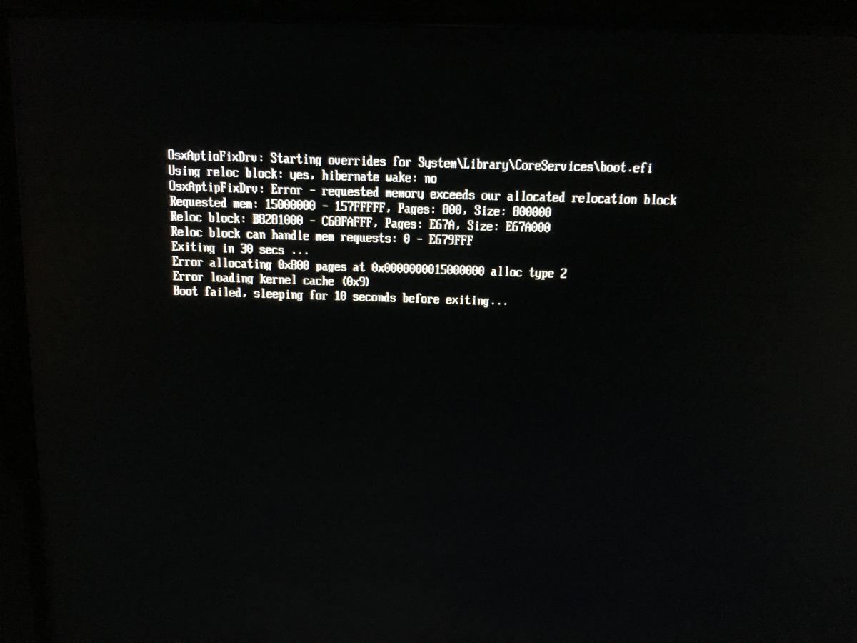

Agostino9446 Posted February 23, 2016 Share Posted February 23, 2016 Salve ragazzi ho appena aggiornato la mia partizione di test all'ultima beta uscita oggi di osx ma dopo il riavvio sono fermo a quest'errore cosa posso fare?Grazie in anticipo Link to comment Share on other sites More sharing options...

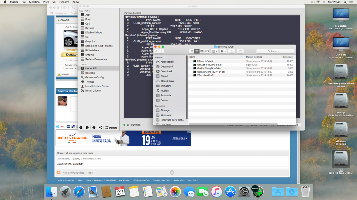

Ciro82 Posted February 23, 2016 Share Posted February 23, 2016 Metti aptiofix2 al posto di aptiofix 1 Link to comment Share on other sites More sharing options...
Agostino9446 Posted February 23, 2016 Author Share Posted February 23, 2016 Messo già ma nulla sempre stesso errore Link to comment Share on other sites More sharing options...
gengik84 Posted February 23, 2016 Share Posted February 23, 2016 controlla anche di avere una versione recente di clover... Potresti risolvere installando l'ultima versione disponibile su una usb ed avviare da quella 1 Link to comment Share on other sites More sharing options...

gengik84 Posted February 23, 2016 Share Posted February 23, 2016 Cancella OsxLowMemFixDrv 1 Link to comment Share on other sites More sharing options...
Agostino9446 Posted February 23, 2016 Author Share Posted February 23, 2016 Cancella OsxLowMemFixDrv cancellato ma nulla....ho provato ad avviare con l'usb d'installazione e si avvia normalmente Link to comment Share on other sites More sharing options...
gengik84 Posted February 23, 2016 Share Posted February 23, 2016 fatti un backup della EFI del HD. Sostituisci la EFI del HD con quella della usb... ovviamente, successivamente rimetti dsdt e ssdt, se li hai, al suo posto. Stesso per il config 1 Link to comment Share on other sites More sharing options...

Jolly Posted February 23, 2016 Share Posted February 23, 2016 Reinstalla la 3270 sul HDD 1 Link to comment Share on other sites More sharing options...

gengik84 Posted February 23, 2016 Share Posted February 23, 2016 Cancella il contenuto della EFI... Copia ed incolla questo comando sul terminale e premi invio. sudo nvram -c Riavvia, reinstalla clover, e configura la EFI creata, config, dsdt, kext, ecc... Controlla di avere SIP disabilitata ( 0x67) Riavvia e riprova il boot da HD Link to comment Share on other sites More sharing options...

Agostino9446 Posted February 23, 2016 Author Share Posted February 23, 2016 Ma questo non lo avevi detto... il problema , tra virgolette è nella EFi di EL Capitan stabile... Dovresti provare a sostituire il driver con la versione 2, come detto da Ciro, oppure cambiare la versione di clover installata. Visto che parliamo di mettere le mani su osx quello stabile...personalmente non rischierei... Avvia direttamente dal disco della beta...nel caso... Mio pensiero...poi devi fare come vuoi se volete fatevi una risata...siamo da tre ore a sbatterci attorno lol e il problema era che la procedurea di ciro non la facevo sul hard disk dove avviavo ma su quello di osx beta...comunque ho risolto...grazie a tutti 1 Link to comment Share on other sites More sharing options...
