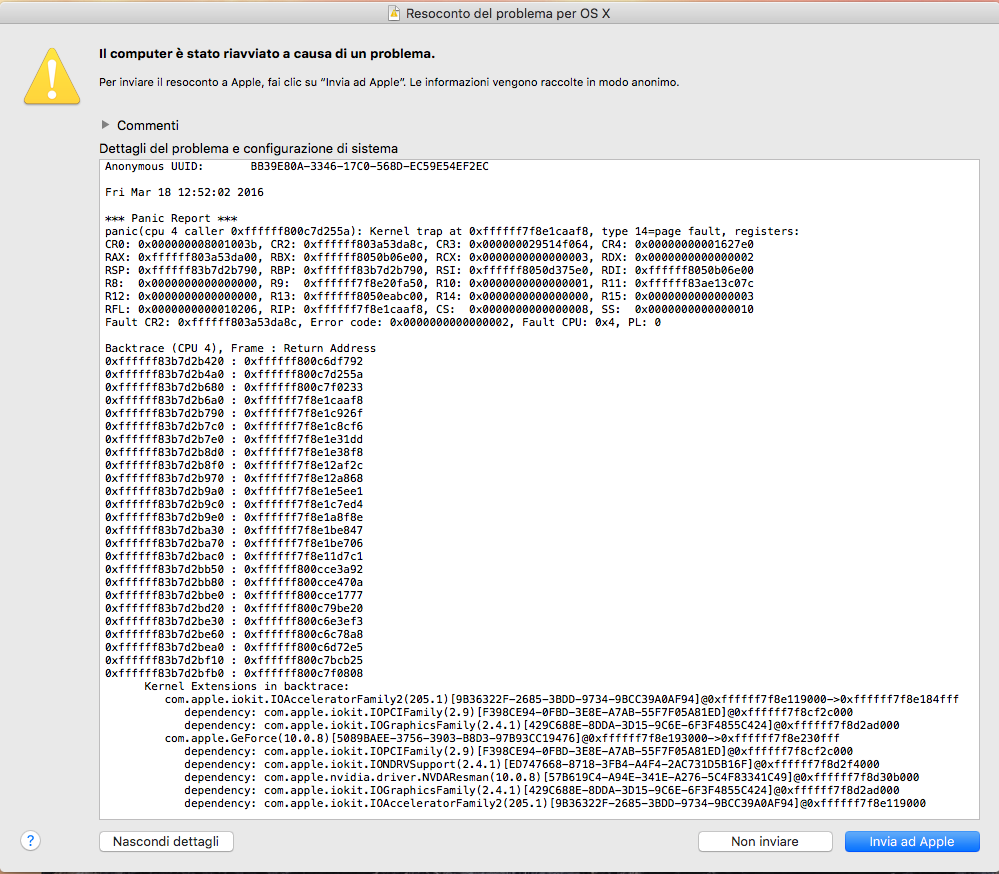

emailyou Posted March 18, 2016 Share Posted March 18, 2016 Salve, ho provato, seguendo la guida di Gengik e altri utenti sul forum ad installare El Capitan su questa configurazione (anche in firma): MB: GIGABYTE GA Z97 D3H CPU: INTEL CORE I7 4790K RAM: CORSAIR VENGEANGE PRO 32 GB 1600MHZ CL9 S.VIDEO: VGA ASUS GEFORCE GTX 780 DIRECTCU II OC GTX780-DC2OC-3GD5 CORE 899/941MHZ MEMORY GDDR5 3GB 6008 MHZ HDMI DVI DP HDD: 2 SSD da 512 mb (su uno WINDOWS 10 e sull'altro El capitan) BIOS (ver. F9): Vt-d disabled Mode disable OS Type: Other OS XHCI Mode Auto Intel Processor Graphic disabled Hand-Off Enabled EHCI Hand-Off Enabled SATA Configuration AHCI Il problema è che mi fa spesso kernel panic e credo che sia causato dalla scheda video analizzando i log degli errori (che vi allego in basso). E' la seconda installazione che provo (ho tentato di farne una pulita senza installare i web driver nvidia ma installando solo i CUDA), poichè la prima era diventata ad un certo punto instabile (lo schermo si spegneva e si accendeva per poi infine freezarsi). In questa nuova installazione pulita crasha di meno, però crasha sempre. Ho provato tutto ciò in mia conoscenza. Se avvio con bootflag nvda-drv=1 carica la mela ma poi si disattivano i monitor. Premetto che non è il primo Hackintosh che faccio, mi è riuscita anche una configurazione perfettamente funzionante con scheda madre ASRock. In teoria questo in mio possesso dovrebbe essere l'hardware più compatibile. Vi allego di seguito il log degli errori, uno direttamente dalla schermata "resoconto del problema per osx" e l'altro dalla Console. Da quest'ultima noto DumpGPURestart poco prima di fare il panic. Resoconto del problema.txt Link to comment https://www.insanelymac.com/forum/topic/311439-problema-el-capitan-su-gigabyte-ga-z97-d3h-i7-4790k-random-panic/ Share on other sites More sharing options...

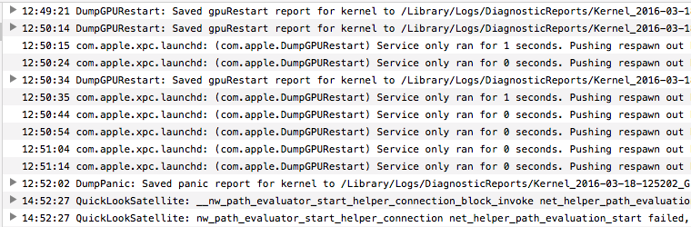

emailyou Posted March 18, 2016 Author Share Posted March 18, 2016 Di funzionare apparentemente funziona sempre, solo che ogni tanto mi va in crash. E gli errori sono quelli sopra. Credo che non posso verificare immediatamente Attualmente sto provando ad avviare con darkwake=no e nvda_drv=1 dopo aver installato i web driver nvidia e sembra accendersi normalmente Non capisco se sei d'accordo con me o no (scusami ma sono un novizio) No tranquillo siamo 2 novizi. Ti chiedevo solo conferma, cosa te lo fa pensare che è la cpu? Link to comment https://www.insanelymac.com/forum/topic/311439-problema-el-capitan-su-gigabyte-ga-z97-d3h-i7-4790k-random-panic/#findComment-2224737 Share on other sites More sharing options...

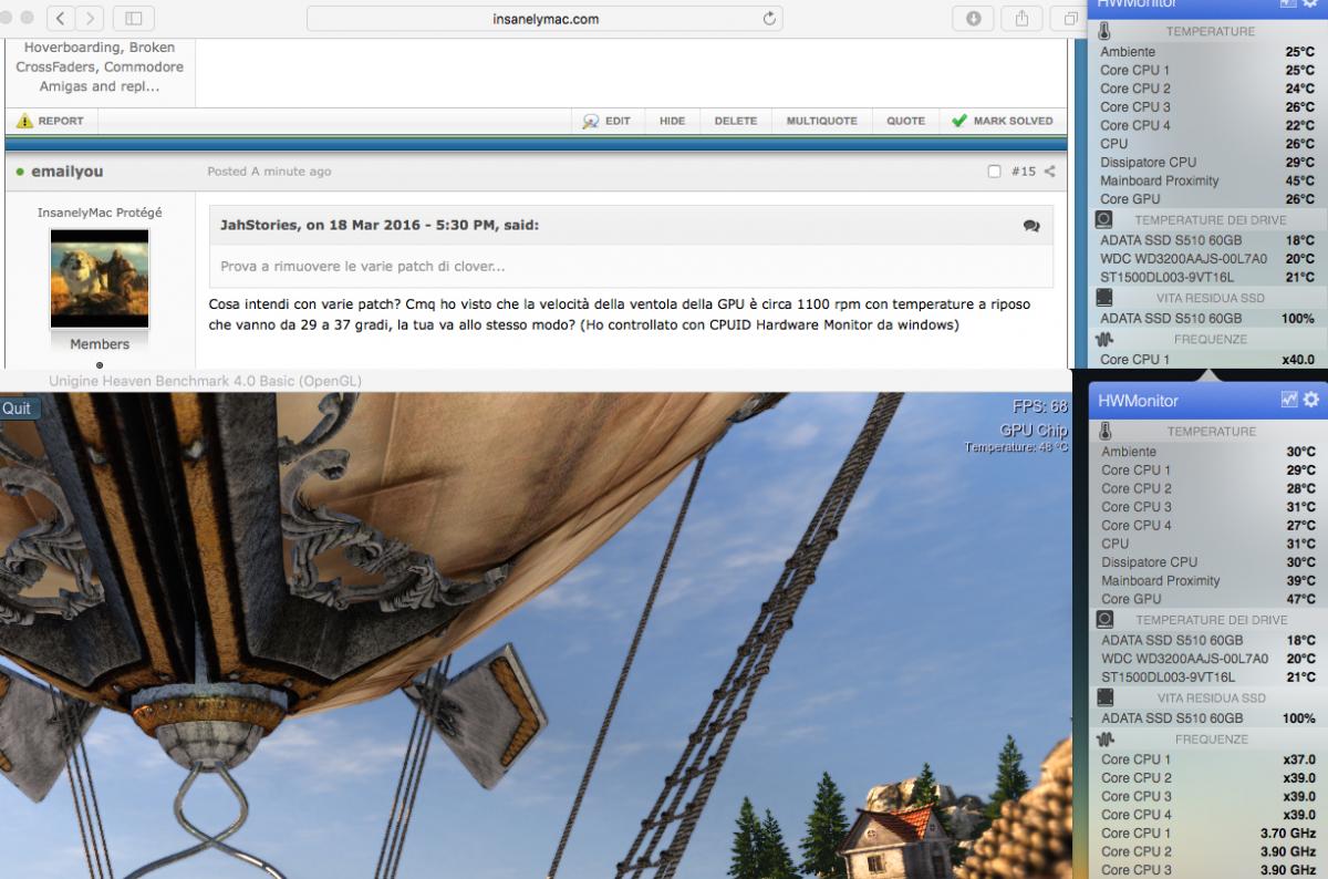

JahStories Posted March 18, 2016 Share Posted March 18, 2016 hai monitorato le temperature della gpu? potrebbe essere un problema legato al suo surriscaldamento... Io ho la tua stessa gpu, identica, e ho sempre usato i web senza problemi, anzi con qualche leggero miglioramento in prestazioni! Ma su windows se la stressi come si comporta? Link to comment https://www.insanelymac.com/forum/topic/311439-problema-el-capitan-su-gigabyte-ga-z97-d3h-i7-4790k-random-panic/#findComment-2224740 Share on other sites More sharing options...

emailyou Posted March 18, 2016 Author Share Posted March 18, 2016 hai monitorato le temperature della gpu? potrebbe essere un problema legato al suo surriscaldamento... Io ho la tua stessa gpu, identica, e ho sempre usato i web senza problemi, anzi con qualche leggero miglioramento in prestazioni! Ma su windows se la stressi come si comporta? Con HwMonitor mi dice che la temperatura della GPU a riposo è 38 gradi. Su windows va una bellezza. Con cinebech sotto stress è arrivata a 47 gradi indicando come fps 116,52 Dal panic della seconda foto c'è appunto scritto cpu 4 caller ecc. ecc... Indica che non riesce ad usare tutti i core. per questo motivio ti ho scritto di mettere cpus=1 (cmq chiedo conferma a chi è più esperto di me) Cosa fa il flag cpus=1? dai un occhiata qui, se hai quei drivers nelle cartelle drivers della efi, prova a rimuoverle e vedi se risolvi. Ok adesso provo Questo cmq è il mio config di clover config.plist.zip Link to comment https://www.insanelymac.com/forum/topic/311439-problema-el-capitan-su-gigabyte-ga-z97-d3h-i7-4790k-random-panic/#findComment-2224746 Share on other sites More sharing options...

emailyou Posted March 18, 2016 Author Share Posted March 18, 2016 Prova a rimuovere le varie patch di clover... Cosa intendi con varie patch? Cmq ho visto che la velocità della ventola della GPU è circa 1100 rpm con temperature a riposo che vanno da 29 a 37 gradi, la tua va allo stesso modo? (Ho controllato con CPUID Hardware Monitor da windows) Link to comment https://www.insanelymac.com/forum/topic/311439-problema-el-capitan-su-gigabyte-ga-z97-d3h-i7-4790k-random-panic/#findComment-2224757 Share on other sites More sharing options...
JahStories Posted March 18, 2016 Share Posted March 18, 2016 Sopra idle, sotto con bench. Intendo prova a rimuovere le flag dalle patch clover... Link to comment https://www.insanelymac.com/forum/topic/311439-problema-el-capitan-su-gigabyte-ga-z97-d3h-i7-4790k-random-panic/#findComment-2224758 Share on other sites More sharing options...
