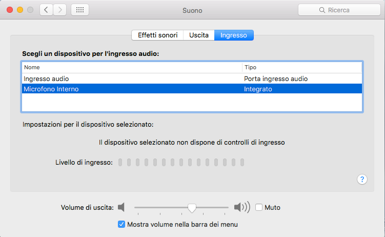

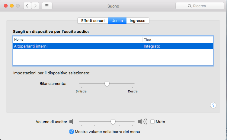

Joya Posted February 2, 2016 Author Share Posted February 2, 2016 (edited) Si l'id che ho visto su windows è presente nell'app sezione laptop. L'audio funziona sia con la a davanti che senza. Ma ci sono 2 differenze: Con aDummyHDA se inserisco le cuffie, fa lo switch tra autoparlanti e cuffie e vedo 2 dispositivi su ingresso ma nessuna barra volume. Con DummyHDA se inserisco le cuffie la barra volume diventa inutilizzabile e non funzionano, mentre senza cuffie si sente l'audio. Per quanto riguarda ingresso, non viene rilevato niente. Ora sto usando aDummyHDA e Allego 2 screen. All'avvio vedo alcune scritte audio assertion. Se riesco faccio una foto ....Esce scritto questo: sound assertion in AppleHDAPath at line 1390 sound assertion in AppleHDAEngine at line 518 sound assertion in AppleHDAPath at line 1390 sound assertion in AppleHDAEngine at line 518 ed emette dagli autoparlanti 2 suoni Allego DarwinDumper aggiornato con audio DarwinDumper aggiornato con audio.zip Edited February 2, 2016 by Joya Link to comment https://www.insanelymac.com/forum/topic/310390-os-x-10112-su-notebook-hp-pavilion-dv7-3007el/page/5/#findComment-2212681 Share on other sites More sharing options...
Joya Posted February 3, 2016 Author Share Posted February 3, 2016 Ho fatto alcune prove e il microfono non funziona. Viene rivelato, ma non compare la barra di regolazione volume Ogni tanto gli altoparlanti emettono, per una volta, lo stesso suono, 2 volte di fila, che sento alla fine del boot. Oltre a aDummyHDA devo anche inserire CodecCommander e hda-verb? Se la risposta è si, hda-verb in che cartella lo devo inserire? Link to comment https://www.insanelymac.com/forum/topic/310390-os-x-10112-su-notebook-hp-pavilion-dv7-3007el/page/5/#findComment-2213062 Share on other sites More sharing options...

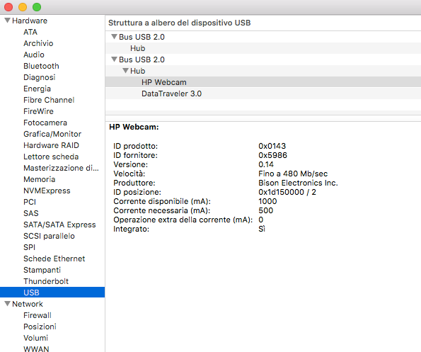

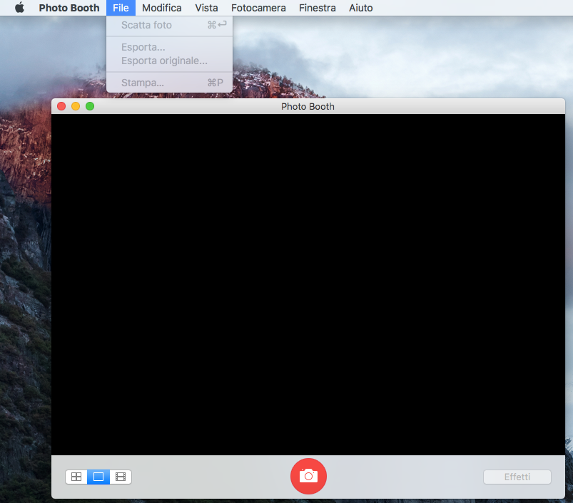

Micky1979 Posted February 5, 2016 Share Posted February 5, 2016 .. La webcam va solo se ti funzionano tutte le porte usb (è attacchata ad un HUB interno collegato alle USB 3.0)... Link to comment https://www.insanelymac.com/forum/topic/310390-os-x-10112-su-notebook-hp-pavilion-dv7-3007el/page/5/#findComment-2213516 Share on other sites More sharing options...
Joya Posted February 5, 2016 Author Share Posted February 5, 2016 Ciao Micky, Le porte usb funzionano. Sia le usb2 che quella usb3 Anche su skitch non mi fa fare la foto tramite webcam Link to comment https://www.insanelymac.com/forum/topic/310390-os-x-10112-su-notebook-hp-pavilion-dv7-3007el/page/5/#findComment-2213519 Share on other sites More sharing options...
Micky1979 Posted February 5, 2016 Share Posted February 5, 2016 non saprei allora... Link to comment https://www.insanelymac.com/forum/topic/310390-os-x-10112-su-notebook-hp-pavilion-dv7-3007el/page/5/#findComment-2213529 Share on other sites More sharing options...
