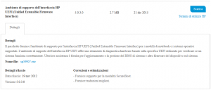

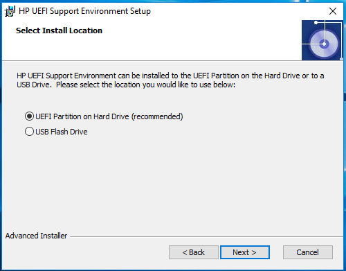

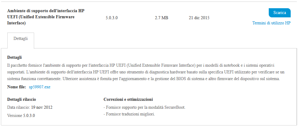

Joya Posted January 15, 2016 Author Share Posted January 15, 2016 ho trovato questo tool hp per gestire la uefi ma non so se può essere utile. posto 2 screen Link to comment https://www.insanelymac.com/forum/topic/310390-os-x-10112-su-notebook-hp-pavilion-dv7-3007el/page/2/#findComment-2206953 Share on other sites More sharing options...
gengik84 Posted January 15, 2016 Share Posted January 15, 2016 L'ultimo aggiornamento disponibile se non erro.. Link to comment https://www.insanelymac.com/forum/topic/310390-os-x-10112-su-notebook-hp-pavilion-dv7-3007el/page/2/#findComment-2206954 Share on other sites More sharing options...
Joya Posted January 15, 2016 Author Share Posted January 15, 2016 quel tool è l'unico che han fatto per questo notebook e non ha aggiornamenti. ora provo a fare usb flash drive e vedo che succede Link to comment https://www.insanelymac.com/forum/topic/310390-os-x-10112-su-notebook-hp-pavilion-dv7-3007el/page/2/#findComment-2206955 Share on other sites More sharing options...

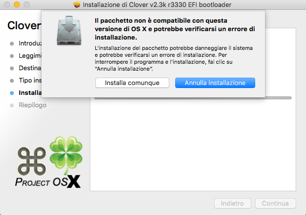

Joya Posted January 15, 2016 Author Share Posted January 15, 2016 provo a cancellare la EFI e rifare la procedura e, prima di copiare i file fakesmc e il config, ti posto il log eccomi Ho cancellato la EFI e rifatta e compare No Active Partition Ancor prima che termina l'installazione, compare un avviso su clover. Posto lo screen Clover_Install_Log.zip Link to comment https://www.insanelymac.com/forum/topic/310390-os-x-10112-su-notebook-hp-pavilion-dv7-3007el/page/2/#findComment-2207020 Share on other sites More sharing options...
gengik84 Posted January 15, 2016 Share Posted January 15, 2016 Ti spiego nuovamente Quello che attiva e anche ricrea da zero la partizione EFI, è l'operazione iniziale fatta da utility disco. Quindi puoi provare a cancellare la EFI, e reinstallare clover, ma il problema si ripresenterà. dovresti rifare l'intera usb dall'inizio.... Quindi proviamo a fare così: Monta la EFI della usb e cancella il contenuto. Segui le istruzioni. Da terminale dai questo comando e prendi nota diskutil list Poi devi dare questo comando sudo -s fdisk -e /dev/rdisk’X’ f ‘X’ w y quit Sostituisci la prima X con il numero del discoSostituisci la seconda X con il numero corrispondente della relativa EFI del disco Fatto questo reinstalla clover, e posta il Log... Link to comment https://www.insanelymac.com/forum/topic/310390-os-x-10112-su-notebook-hp-pavilion-dv7-3007el/page/2/#findComment-2207023 Share on other sites More sharing options...

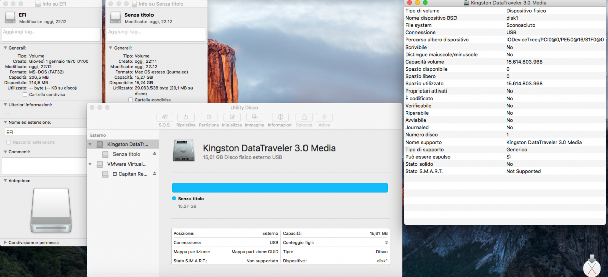

Joya Posted January 15, 2016 Author Share Posted January 15, 2016 Ho formattato la usb e ho fatto uno screen generale sulle info della penna usb. Penso che sia giusto. Se mi confermi, domani provo a rifarla Link to comment https://www.insanelymac.com/forum/topic/310390-os-x-10112-su-notebook-hp-pavilion-dv7-3007el/page/2/#findComment-2207034 Share on other sites More sharing options...
gengik84 Posted January 15, 2016 Share Posted January 15, 2016 @Joya Sembra sia giusto, ma l'importante e la procedura per arrivare ad avere mac esteso journaled con mappa partizione GUID.. Oppure a non partizionarla inizialmente se non erro ,non era partizionata in due...ma con stesso problema di partizione non attiva. Quindi dipende da quando si opera su utility disco... Link to comment https://www.insanelymac.com/forum/topic/310390-os-x-10112-su-notebook-hp-pavilion-dv7-3007el/page/2/#findComment-2207036 Share on other sites More sharing options...
