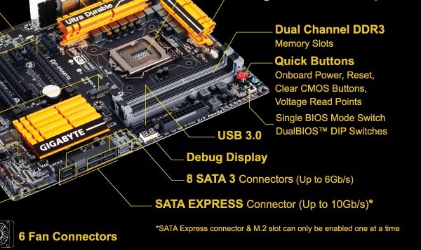

nicozan Posted February 9, 2016 Author Share Posted February 9, 2016 Faville in che senso? A me serve solo per scollegare due dischi sata 2 dal controller della motherboard per avere il canale m2 disponibile! Link to comment https://www.insanelymac.com/forum/topic/309495-upgrade-da-yosemite-10105-a-el-captain/page/8/#findComment-2214372 Share on other sites More sharing options...
Ciro82 Posted February 9, 2016 Share Posted February 9, 2016 Faville in che senso? A me serve solo per scollegare due dischi sata 2 dal controller della motherboard per avere il canale m2 disponibile! Usa le porte SATA3 invece delle SATA Express, non vedo il problema Link to comment https://www.insanelymac.com/forum/topic/309495-upgrade-da-yosemite-10105-a-el-captain/page/8/#findComment-2214374 Share on other sites More sharing options...
nicozan Posted February 9, 2016 Author Share Posted February 9, 2016 Tutti i canali sata sono impiegati: 2 ssd, 2 drive ottici, 3 HD sata2 . E se son tutti impiegati il connettore m2 non va. Link to comment https://www.insanelymac.com/forum/topic/309495-upgrade-da-yosemite-10105-a-el-captain/page/8/#findComment-2214376 Share on other sites More sharing options...
Ciro82 Posted February 9, 2016 Share Posted February 9, 2016 Tutti i canali sata sono impiegati: 2 ssd, 2 drive ottici, 3 HD sata2 . E se son tutti impiegati il connettore m2 non va. Allora si è un problema LOL Link to comment https://www.insanelymac.com/forum/topic/309495-upgrade-da-yosemite-10105-a-el-captain/page/8/#findComment-2214381 Share on other sites More sharing options...
nicozan Posted February 18, 2016 Author Share Posted February 18, 2016 Ho installato nello slot Pci-ex 8x il controller raid highpoint Rocket 640L , ma nella sezione raid di El Capitan continua a non vedere nulla. Ci sono dei kekts o altre procedure? Link to comment https://www.insanelymac.com/forum/topic/309495-upgrade-da-yosemite-10105-a-el-captain/page/8/#findComment-2216529 Share on other sites More sharing options...
nicozan Posted February 19, 2016 Author Share Posted February 19, 2016 Capito il problema! Il Rocket 640L non ha Bios ( infatti non si vede la schermata al boot) quindi non è raid. El Capitan non lo vede X quello, ma l ho trovato sotto i controller sata! Link to comment https://www.insanelymac.com/forum/topic/309495-upgrade-da-yosemite-10105-a-el-captain/page/8/#findComment-2216585 Share on other sites More sharing options...
