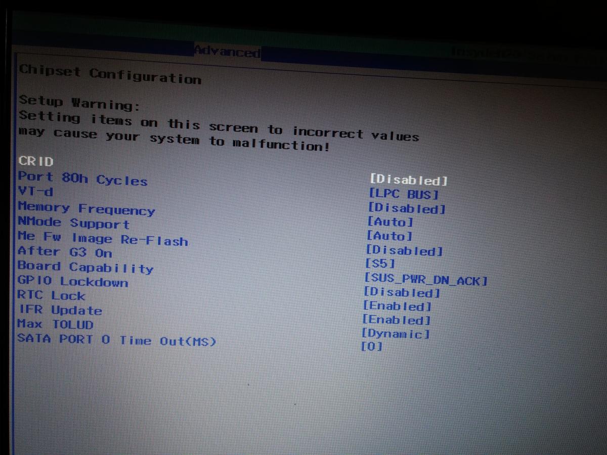

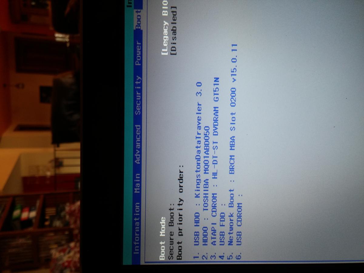

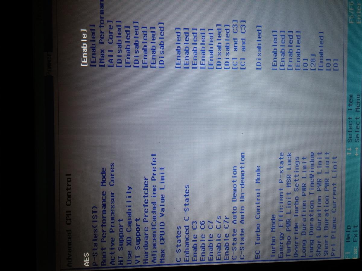

Ludox Posted November 11, 2015 Share Posted November 11, 2015 posta le foto della bios Link to comment https://www.insanelymac.com/forum/topic/309318-el-capitan-su-acer-aspire-v3-571g/#findComment-2187478 Share on other sites More sharing options...
elio935 Posted November 11, 2015 Author Share Posted November 11, 2015 ecco le foto... spero bastino.. ecco la seconda.. ed infine la terza.. Se ne servono altre dimmi che le faccio subito! Link to comment https://www.insanelymac.com/forum/topic/309318-el-capitan-su-acer-aspire-v3-571g/#findComment-2187492 Share on other sites More sharing options...

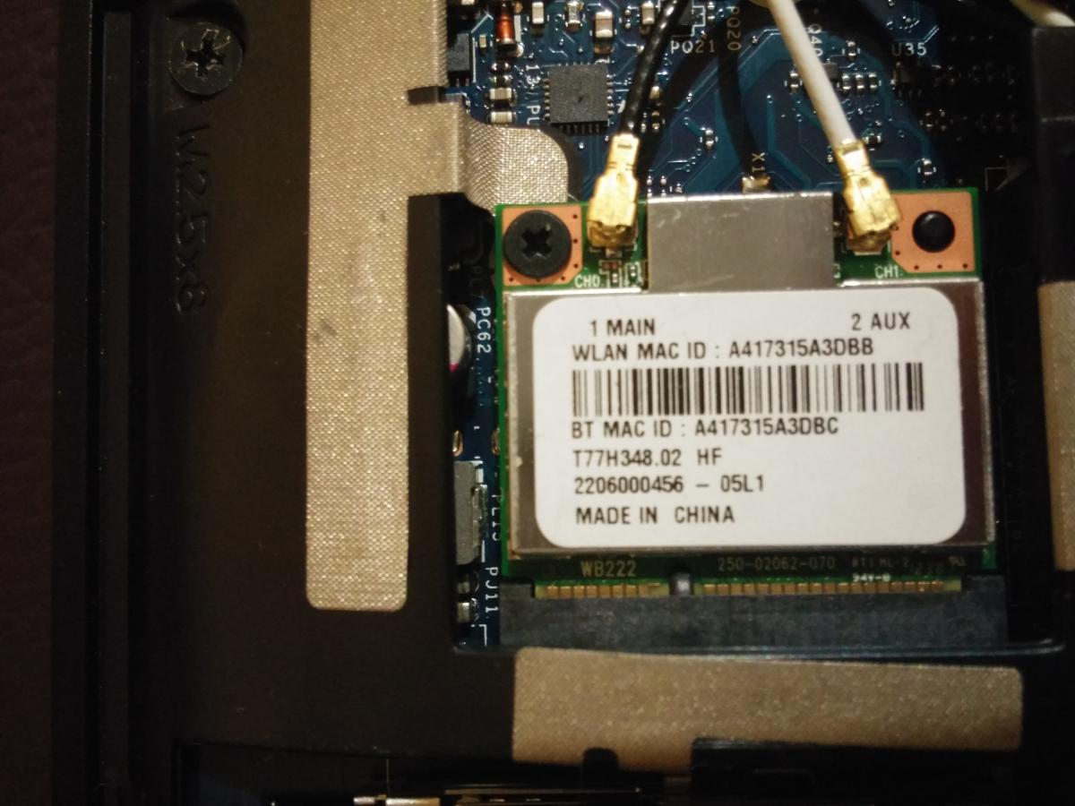

elio935 Posted November 14, 2015 Author Share Posted November 14, 2015 credo che tra acer e acer dovrebbe andare... In più ho anche io il bios gia modificato:) Ragazzi comunque questa é la foto della scheda di rete... Quale delle due é?! Link to comment https://www.insanelymac.com/forum/topic/309318-el-capitan-su-acer-aspire-v3-571g/#findComment-2188341 Share on other sites More sharing options...
elio935 Posted November 14, 2015 Author Share Posted November 14, 2015 Capisco... comunque volevo sapere se la mia è una scheda mini o half-mini(dato che quella che ho linkato è mini volevo sapere se posso comprarla o meno)... In ogni caso no... dovrebbe essere semplicemente il bios modificato da tolsty o qlks del genere:) Link to comment https://www.insanelymac.com/forum/topic/309318-el-capitan-su-acer-aspire-v3-571g/#findComment-2188350 Share on other sites More sharing options...

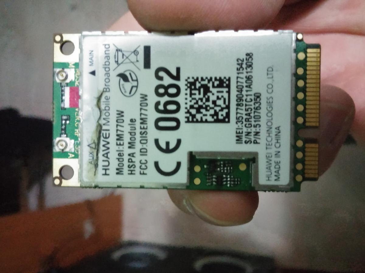

elio935 Posted November 14, 2015 Author Share Posted November 14, 2015 Ragazzi scusatemi a portata di mano ho trovato anche questa... Mica per caso va bene?! é abbastanza performante come quella del link di prima?! Link to comment https://www.insanelymac.com/forum/topic/309318-el-capitan-su-acer-aspire-v3-571g/#findComment-2188365 Share on other sites More sharing options...
carbo178 Posted November 14, 2015 Share Posted November 14, 2015 Non va bene come dimensioni, è il doppio dell'altra Link to comment https://www.insanelymac.com/forum/topic/309318-el-capitan-su-acer-aspire-v3-571g/#findComment-2188366 Share on other sites More sharing options...
