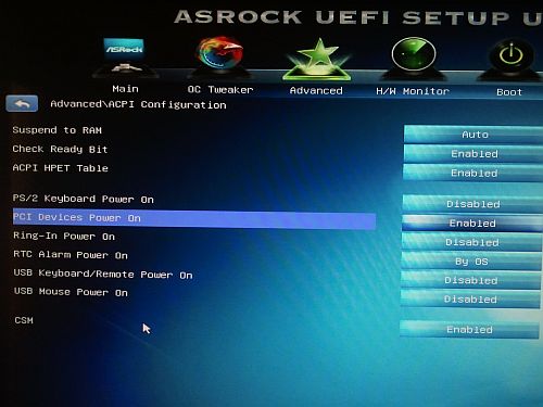

Jolly Posted October 17, 2015 Share Posted October 17, 2015 Allora "PCI Devices power on" metti su disabled e nella sezione boot disbilita anche la voce "Boot on onboard Lan" (equivalente a Wake on Lan) Link to comment https://www.insanelymac.com/forum/topic/308604-aiuto-installazione-el-capitan-asrock-z77-extreme4/page/2/#findComment-2178905 Share on other sites More sharing options...
Mithos Posted October 17, 2015 Author Share Posted October 17, 2015 Allora "PCI Devices power on" metti su disabled e nella sezione boot disbilita anche la voce "Boot on onboard Lan" (equivalente a Wake on Lan) Credo di aver combinato un pasticcio, praticamente ho riflashato l'ultima versione del bios della scheda madre, quando premo invio dopo aver selezionato la partizione di OS X, vedo per 2 secondi il logo della mela e il pc si riavvia inspiegabilmente.. non sto riuscendo nemmeno a fare il boot da usb: nonostante selezioni la penna, continua a bootare dall'hdd. Per quanto riguarda pci devices power on è già su off, anche boot on onboard lan Link to comment https://www.insanelymac.com/forum/topic/308604-aiuto-installazione-el-capitan-asrock-z77-extreme4/page/2/#findComment-2178916 Share on other sites More sharing options...

Jolly Posted October 18, 2015 Share Posted October 18, 2015 Ricontrolla i parametri del Bios, ti allego delle immagini di un Bios Asrock serie 7 settato correttamente. Prendi spunto controllando bene voce per voce Archivio.zip Link to comment https://www.insanelymac.com/forum/topic/308604-aiuto-installazione-el-capitan-asrock-z77-extreme4/page/2/#findComment-2179124 Share on other sites More sharing options...
Mithos Posted October 18, 2015 Author Share Posted October 18, 2015 Ricontrolla i parametri del Bios, ti allego delle immagini di un Bios Asrock serie 7 settato correttamente. Prendi spunto controllando bene voce per voce Ho riconfigurato tutto come da immagini, la stragrande maggioranza dei parametri erano impostati correttamente. L'unica nota negativa è che impostando IGPU Multimonitor su Enabled e la Share Memory su 32 Mb, OS X non parte più andando in kernel panic. Risolvo impostando share memory su auto e igpu multimonitor su disabled. Ho riprovato lo stop con i parametri aggiornati del bios collegando solo tastiera e mouse ad una porta usb 2.0, ma niente Aggiornamento: Impostando l'onboard audio su enabled invece di auto, non si sente nulla Link to comment https://www.insanelymac.com/forum/topic/308604-aiuto-installazione-el-capitan-asrock-z77-extreme4/page/2/#findComment-2179154 Share on other sites More sharing options...
Jolly Posted October 18, 2015 Share Posted October 18, 2015 Le immagini sono per esempio, difatti ho detto prendi spunto, logico che fra una scheda e l'altra ci possano essere differenze. Quella è una configurazione per integrata come principale, per far funzionare tutte e due le schede contemporaneamente. Ha senso quando hai una AppleTV e vuoi fare streaming, per questo ti serve l'integrata. Altrimenti metti la discreta come principale e via. Per lo stop controlla che in Risparmio energia sia selezionato solo "metti in stop i dischi rigidi" Link to comment https://www.insanelymac.com/forum/topic/308604-aiuto-installazione-el-capitan-asrock-z77-extreme4/page/2/#findComment-2179168 Share on other sites More sharing options...
