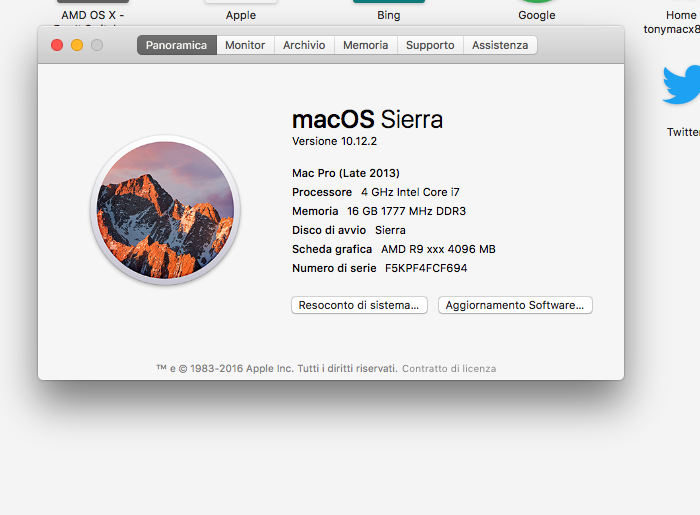

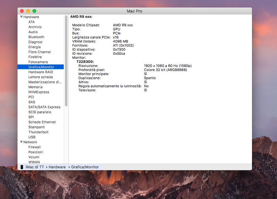

agentot Posted January 23, 2017 Share Posted January 23, 2017 hai ragione gengik perdonami mi state abituando troppo bene!!!! intanto mentra aspettavo il link, ho "appoggiato" la r9 nano e vi dico che viene riconosciuta nativamente!!! un pò di artefatti grafici all'avvio ma è tutto nnella norma, per l'audio hdmi tramite gpu devo ripatchare giust0? Link to comment https://www.insanelymac.com/forum/topic/308444-asrock-z77e-itx-cerco-aiuto-per-configurazione-clover/page/6/#findComment-2355495 Share on other sites More sharing options...
gengik84 Posted January 23, 2017 Share Posted January 23, 2017 io se funziona senza problemi...non ci penserei due volte ad usare la R9... hai ragione gengik perdonami mi state abituando troppo bene!!!! Dai...figuarti... Non so se Jolly aveva già messo patch per la video.... Comunque per l'audio hdmi puoi anche provare questo kext Link to comment https://www.insanelymac.com/forum/topic/308444-asrock-z77e-itx-cerco-aiuto-per-configurazione-clover/page/6/#findComment-2355501 Share on other sites More sharing options...
agentot Posted January 23, 2017 Share Posted January 23, 2017 Infatti guarda come ci sta bene nel sugo06 Link to comment https://www.insanelymac.com/forum/topic/308444-asrock-z77e-itx-cerco-aiuto-per-configurazione-clover/page/6/#findComment-2355510 Share on other sites More sharing options...
gengik84 Posted January 23, 2017 Share Posted January 23, 2017 vero! Link to comment https://www.insanelymac.com/forum/topic/308444-asrock-z77e-itx-cerco-aiuto-per-configurazione-clover/page/6/#findComment-2355515 Share on other sites More sharing options...
agentot Posted January 23, 2017 Share Posted January 23, 2017 ooops cantato vittoria troppopresto :cry: ho lanciato heaven ed è diventato tutto nero!!!!! Link to comment https://www.insanelymac.com/forum/topic/308444-asrock-z77e-itx-cerco-aiuto-per-configurazione-clover/page/6/#findComment-2355522 Share on other sites More sharing options...
gengik84 Posted January 23, 2017 Share Posted January 23, 2017 ma la scheda riconosciuta correttamente? Link to comment https://www.insanelymac.com/forum/topic/308444-asrock-z77e-itx-cerco-aiuto-per-configurazione-clover/page/6/#findComment-2355527 Share on other sites More sharing options...
agentot Posted January 23, 2017 Share Posted January 23, 2017 sembra di si Link to comment https://www.insanelymac.com/forum/topic/308444-asrock-z77e-itx-cerco-aiuto-per-configurazione-clover/page/6/#findComment-2355530 Share on other sites More sharing options...
gengik84 Posted January 23, 2017 Share Posted January 23, 2017 Prova ad avviare senza dsdt... Link to comment https://www.insanelymac.com/forum/topic/308444-asrock-z77e-itx-cerco-aiuto-per-configurazione-clover/page/6/#findComment-2355539 Share on other sites More sharing options...
