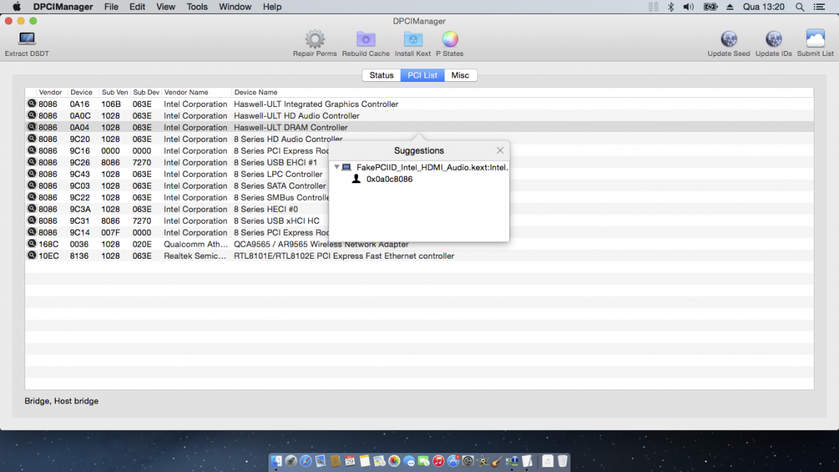

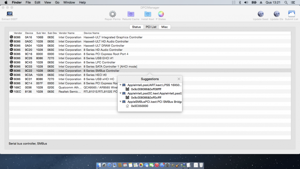

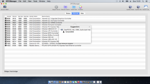

Resolvi dar uma olhada no PCI List do DPCI Manager e percebi que tem 2 devices que ainda estão sem kexts.
8086, 0A04, 1028, 063E, Intel Corporation, Haswell-ULT DRAM Controller

8086, 9C22, 1028, 063E, Intel Corporation, 8 Series SMBus Controller
Será que pode ter algo relacionado com o não funcionamento do HDMI?
Resolvido: 8086, 0A04, 1028, 063E, Intel Corporation, Haswell-ULT DRAM Controller
Solução: Adicionei o device-id 0a04 o info.plist do injetor FakePCIID_Intel_HDMI_Audio.kext
Li a respeito da aplicação de um patch no DSDT para que possam ser carregadas as 3 kexts necessárias ( AppleSMBusController.kextAppleSMBusPCI.kext e IOSMBusFamily.kext ) no meu caso a AppleSMBusPCI.kext não esta carregando.
A dúvida é qual patch devo aplicar (meu haswell é ICH 8 series)
seria esse:
into method label _DSM parent_adr 0x001F0003 remove_entry;into device name_adr 0x001F0003 insert
begin
Device (BUS0)\n
{\n
Name (_CID, "smbus")\n
Name (_ADR, Zero)\n
Device (DVL0)\n
{\n
Name (_ADR, 0x57)\n
Name (_CID, "diagsvault")\n
}\n
end
