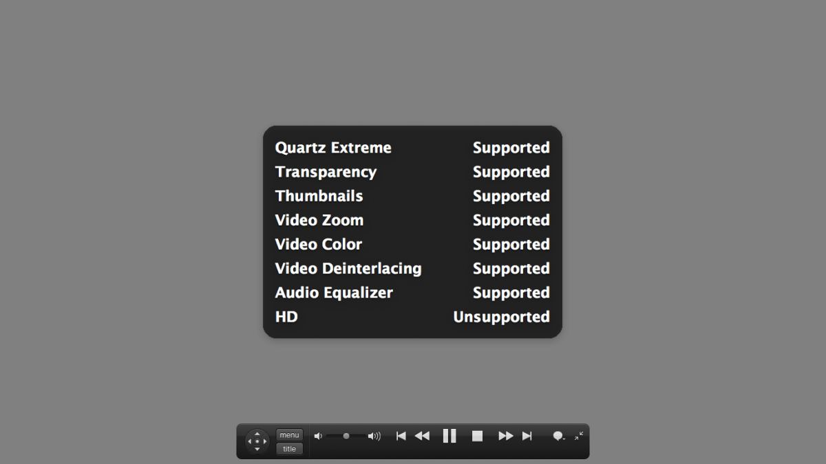

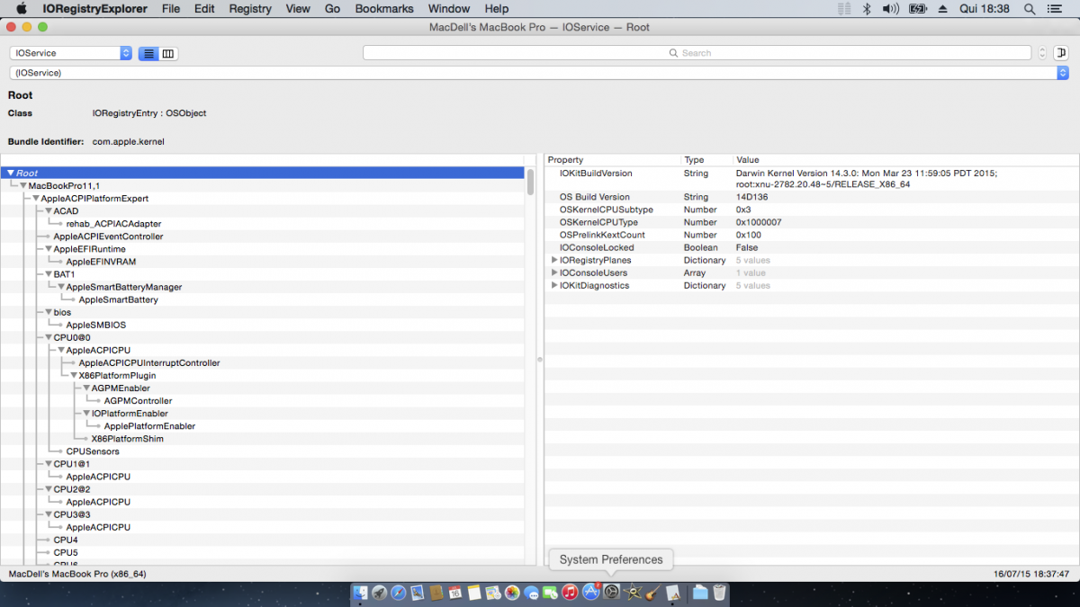

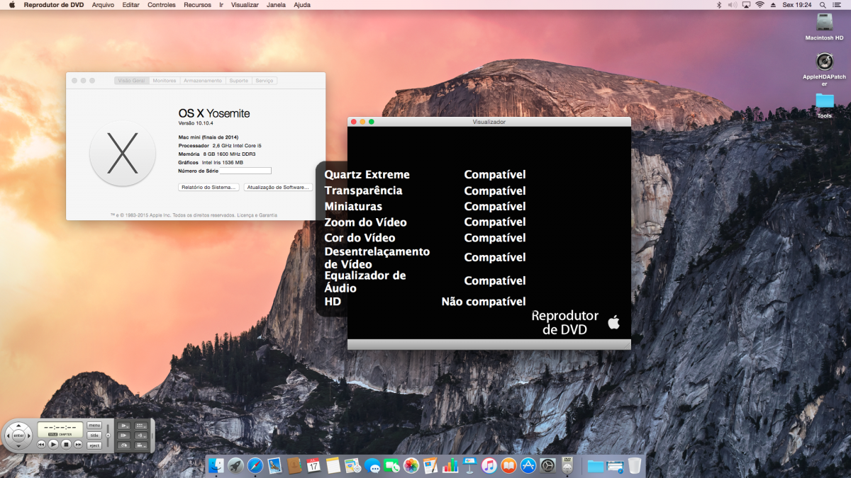

macinpc Posted July 16, 2015 Author Share Posted July 16, 2015 Renomeia para SSDT.aml primeiro, e no seu config.plist muda em ACPI/Tables/DropOEM=Yes. Fiz e subiu o sistema conferi no kextstat e AGPM esta carregando DVD Player funcionando. Por acaso o HD vai ficar ENABLE se plugar um monitor externo no HDMI? No IOreg esta assim: Esta correto agora? Link to comment https://www.insanelymac.com/forum/topic/307026-total-qeci-hd4400/page/2/#findComment-2153719 Share on other sites More sharing options...
Allan Posted July 17, 2015 Share Posted July 17, 2015 Fiz e subiu o sistema conferi no kextstat e AGPM esta carregando DVD Player funcionando. Screen Shot 2015-07-16 at 18.45.09.png Por acaso o HD vai ficar ENABLE se plugar um monitor externo no HDMI? Então, isso deveria estar habilitado mesmo sem estar conectado em algum monitor. Já fez o teste? No IOreg esta assim: Screen Shot 2015-07-16 at 18.38.02.png Esta correto agora? Dá até orgulho ver o IOReg assim...parabéns pelo trabalho Link to comment https://www.insanelymac.com/forum/topic/307026-total-qeci-hd4400/page/2/#findComment-2153728 Share on other sites More sharing options...

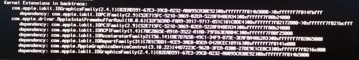

macinpc Posted July 17, 2015 Author Share Posted July 17, 2015 então Allan conectei a tv no hdmi e travou. Reiniciei ainda com a tv conectada e no inicio do 2 estagio do boot deu erro. Link to comment https://www.insanelymac.com/forum/topic/307026-total-qeci-hd4400/page/2/#findComment-2153741 Share on other sites More sharing options...
Allan Posted July 17, 2015 Share Posted July 17, 2015 Todas as kexts necessárias estão sendo carregadas? Link to comment https://www.insanelymac.com/forum/topic/307026-total-qeci-hd4400/page/2/#findComment-2153850 Share on other sites More sharing options...
macinpc Posted July 17, 2015 Author Share Posted July 17, 2015 As kexts que estão sendo carregadas - kexstat_log.zip O erro com o cabo HDMI conectado. Link to comment https://www.insanelymac.com/forum/topic/307026-total-qeci-hd4400/page/2/#findComment-2153915 Share on other sites More sharing options...
Mirone Posted July 17, 2015 Share Posted July 17, 2015 no meu Mac Mini aparece da mesma forma que em seu hack: Link to comment https://www.insanelymac.com/forum/topic/307026-total-qeci-hd4400/page/2/#findComment-2153941 Share on other sites More sharing options...

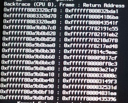

macinpc Posted July 18, 2015 Author Share Posted July 18, 2015 Allan, com o config.plist (1) iniciou com o cabo hdmi conectado sem KP, depois de carregado o yosemite fui até graphics/displays e vi que a TV (hdmi) não estava sendo reconhecida. Retirei o cabo e reconectei e ja veio junto o velho e bom KP. Quanto ao config.plist (2) notei que vc apenas alterou o ig-platform-id, essa alteração é feita apenas no config.plist né? Link to comment https://www.insanelymac.com/forum/topic/307026-total-qeci-hd4400/page/2/#findComment-2153958 Share on other sites More sharing options...
macinpc Posted July 18, 2015 Author Share Posted July 18, 2015 Tenta essa primeiro:config.plist.zip Caso não de certo tente esse: config.plist 2.zip Nas 2 opções deu o mesmo KP ao conectar o cabo ou iniciar com o cabo conectado. Link to comment https://www.insanelymac.com/forum/topic/307026-total-qeci-hd4400/page/2/#findComment-2154046 Share on other sites More sharing options...
Allan Posted July 18, 2015 Share Posted July 18, 2015 Meu Deus. Você fez alguma modificação nas kexts? Ou apenas usa as opções do Clover? Link to comment https://www.insanelymac.com/forum/topic/307026-total-qeci-hd4400/page/2/#findComment-2154063 Share on other sites More sharing options...
