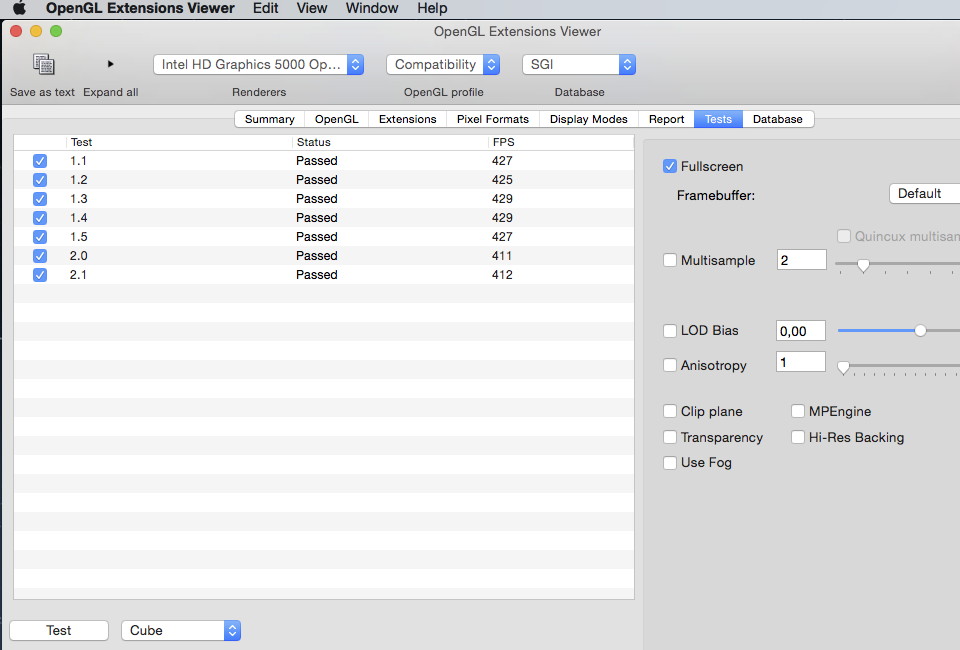

macinpc Posted July 9, 2015 Share Posted July 9, 2015 Pessoal utilizei este método para ativar minha HD4400 - http://www.insanelymac.com/forum/topic/304267-intel-hd4400-full-qeci-in-yosemite-1010210103/ Estou usando o Yosemite 10.10.3 e o grafico foi reconhecido Tenho transparencias, o Chess roda tranquilo, sem glitches, roda videos normal, abre o imovie, photoshop, etc… entretanto não roda o DVD Player, portanto mesmo estando com gráficos e aceleração muito bons, acredito que ainda não tenho TOTAL QE/CI. Pelo kextstat notei que das 3 kexts (HD5K, FrameBufferAzul e AGPM) a AGPM não esta sendo carregada, pode ser esse o motivo? Alguém pode me auxiliar nisso? Obrigado Link to comment https://www.insanelymac.com/forum/topic/307026-total-qeci-hd4400/ Share on other sites More sharing options...

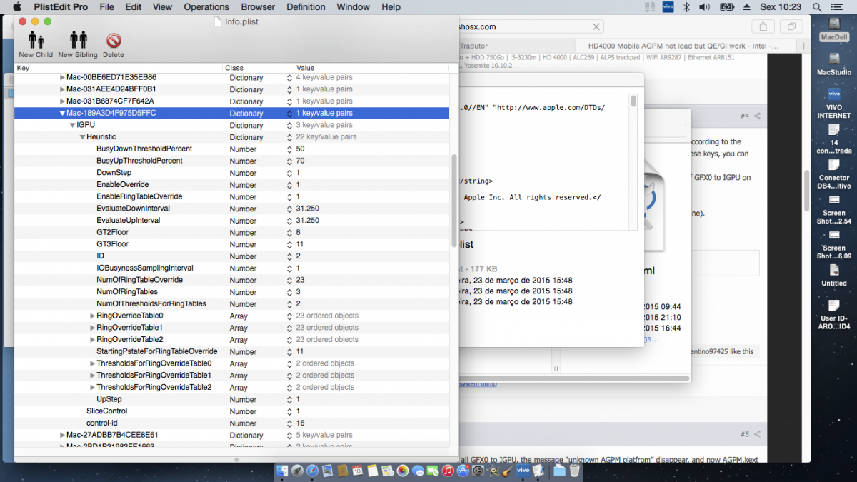

macinpc Posted July 10, 2015 Author Share Posted July 10, 2015 conferi meu DSDT e SSDT conforme essas dicas http://www.hackintoshosx.com/topic/20628-hd4000-mobile-agpm-not-load-but-qeci-work/ Esta td renomeado para IGPU, meu SMBIOS não tem na info.plist da AGPM , mas tem meu board id Link to comment https://www.insanelymac.com/forum/topic/307026-total-qeci-hd4400/#findComment-2152185 Share on other sites More sharing options...

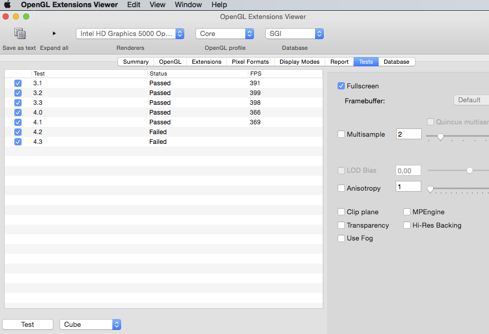

macinpc Posted July 10, 2015 Author Share Posted July 10, 2015 Tenta usar outro Player como o VLC. Pelo VLC o dvd rodou normal. Agora só falta fazer subir a AppleGraphicsPowerManagement, alguma idéia? Tenho lido bastante mas ainda não consegui. Fiz uns testes usando o OpenGL Extensions View Link to comment https://www.insanelymac.com/forum/topic/307026-total-qeci-hd4400/#findComment-2152257 Share on other sites More sharing options...

macinpc Posted July 11, 2015 Author Share Posted July 11, 2015 Estava usando a FAKEPCIID e rodando praticamente como agora. Não me lembro se subia a AGPM e tb não testei rodar um dvd com VLC. Pode me explicar como interpretar esses resultados http://www.insanelymac.com/forum/topic/307026-total-qeci-hd4400/?p=2152257 Não estou conseguindo habilitar o HDMI. Link to comment https://www.insanelymac.com/forum/topic/307026-total-qeci-hd4400/#findComment-2152574 Share on other sites More sharing options...
Allan Posted July 12, 2015 Share Posted July 12, 2015 Faz o teste e repara se vai ser carregada. Sobre os results, ele é compatível com certos plugins, mas com relação a compatibilidade, não. Veja nós usamos uma Intel HD, então é bem mediana. Se fizer esse teste com uma ATI/Nvidia, verá que os resultados e compatibilidade serão bem maiores. HDMI, não consegue habilitar o que? Video/Audio? Link to comment https://www.insanelymac.com/forum/topic/307026-total-qeci-hd4400/#findComment-2152729 Share on other sites More sharing options...

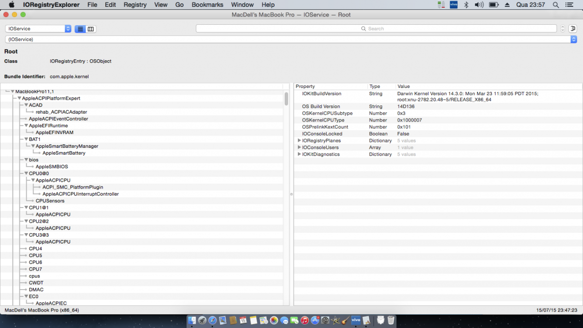

macinpc Posted July 16, 2015 Author Share Posted July 16, 2015 Então bro, o padrão (quando temos placa integradas) é usar ao contrario GFX0 -> IGPU. Assim terá o gerenciamento de energia correto. Sim também já havia lido sobre isso, na verdade achei estranho quando li esse post indicando a alteração reversa. Aqui esta tudo IGPU no SSDT /DSDT. Mas essa AGPM não sobe de jeito nenhum cara! Já realizei todos os testes utilizando fakepciid e esse método de edição nas kexts de video (que estou usando atualmente) e em nenhum dos métodos sobe a AGPM. Isso me leva a pensar que o problema não esta no vídeo ... Pode me dizer quais kexts tenho que ver em CPU0@0 no ioreg? Tenho lido tanta coisa que estou ficando confuso. Link to comment https://www.insanelymac.com/forum/topic/307026-total-qeci-hd4400/#findComment-2153513 Share on other sites More sharing options...
Allan Posted July 16, 2015 Share Posted July 16, 2015 Essas aqui: Link to comment https://www.insanelymac.com/forum/topic/307026-total-qeci-hd4400/#findComment-2153515 Share on other sites More sharing options...
macinpc Posted July 16, 2015 Author Share Posted July 16, 2015 Nossa! no meu esta assim Link to comment https://www.insanelymac.com/forum/topic/307026-total-qeci-hd4400/#findComment-2153516 Share on other sites More sharing options...
