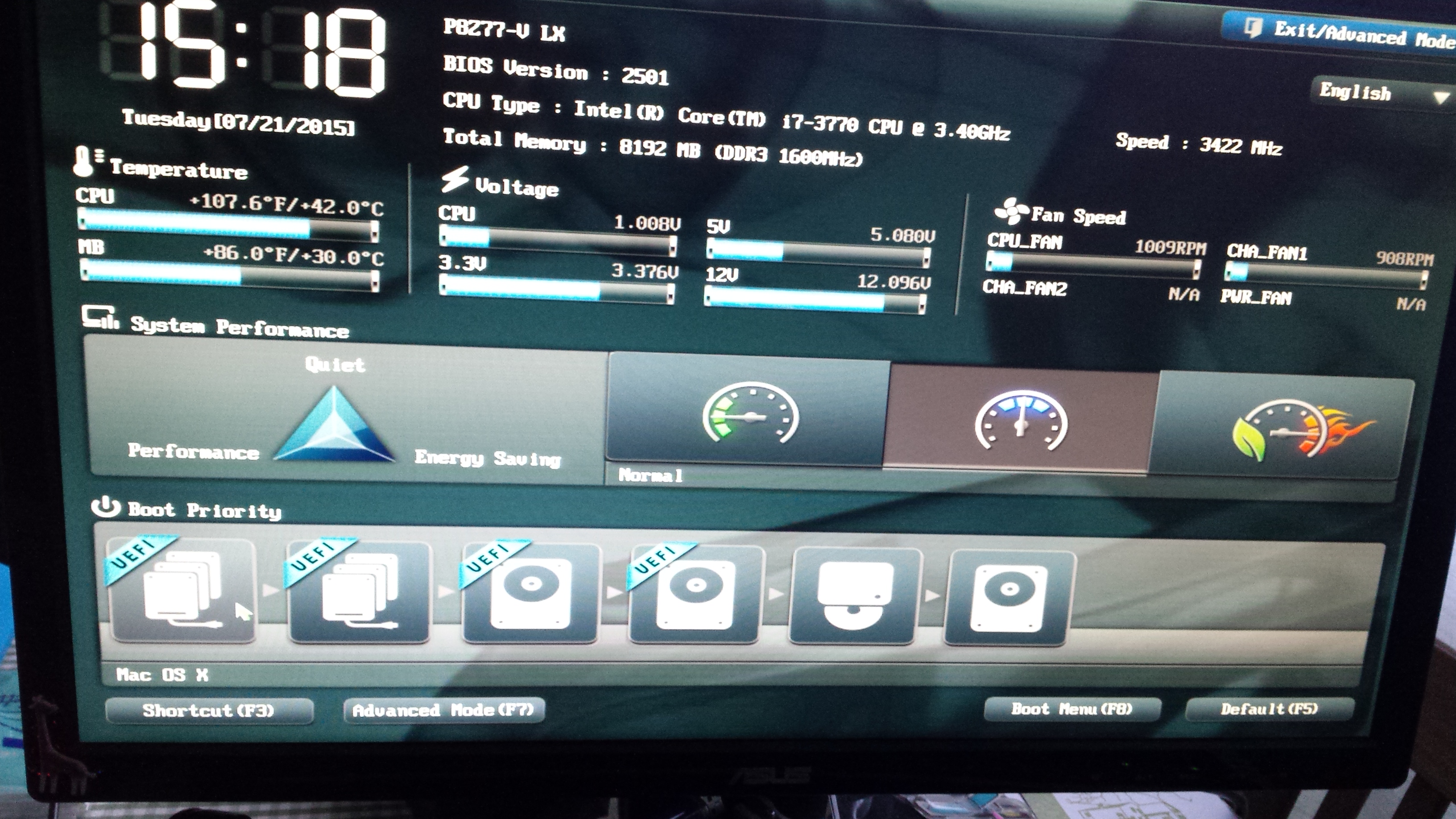

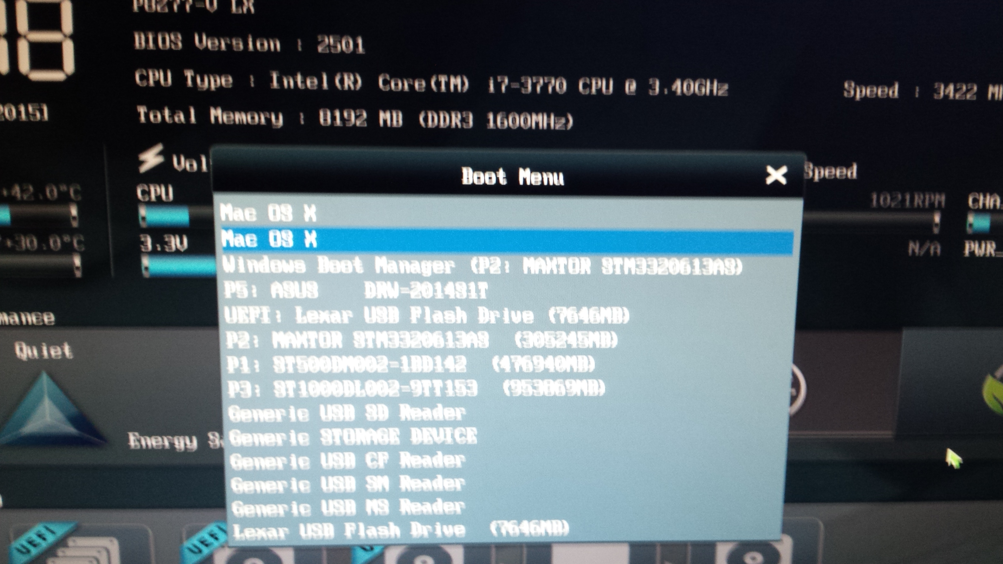

c.ozzy Posted July 19, 2015 Author Share Posted July 19, 2015 Buona domenica!Stamani ho fatto l'update a yosemite 10.10.3 dall'appstore. Una volta riavviato il pc NON mi vede più clover uefi, quindi mi salta la scelta del s.o. da far bootare, facendomi partire direttamente winzozz. Premetto che nella sequenza di boot viene prima l'hd con su osx (e clover uefi), poi winzozz. Ho provato a far partire manualmente l'hd di osx ma niente da fare, mi boota direttamente winzozz..Di conseguenza ho usato una chiave usb con su clover uefi, sono riuscito a entrare in yosemite e lì ho installato di nuovo clover uefi sull'hd di yosemite. Dopo aver riavviato ho constatato che il problema è rimasto. Idee su come risolverlo? grazie Link to comment https://www.insanelymac.com/forum/topic/306806-risolto-p8z77-v-lx-schermo-nero/page/7/#findComment-2154143 Share on other sites More sharing options...
gengik84 Posted July 19, 2015 Share Posted July 19, 2015 Copia e sostituisci la efi dell HD con quella della usb.( mi raccomando non sbagliare vedi post ......70... Riavvia,entra nel bios dovresti avere un'altra voce relativa al tuo hd dove hai installato con dicitura UEFI,mettilo primario come dispositivo di boot. Edit: prima di fare l'operazione descritta, fai un backup dell'attuale EFI del HD. 1 Link to comment https://www.insanelymac.com/forum/topic/306806-risolto-p8z77-v-lx-schermo-nero/page/7/#findComment-2154150 Share on other sites More sharing options...
c.ozzy Posted July 21, 2015 Author Share Posted July 21, 2015 RISOLTO http://www.insanelymac.com/forum/topic/293574-beginners-guide-to-uefi-tripledual-boot-os-x-windows-and-linux-kali-on-an-single-true-gpt-ssd/?p=1968832 :-D Link to comment https://www.insanelymac.com/forum/topic/306806-risolto-p8z77-v-lx-schermo-nero/page/7/#findComment-2154583 Share on other sites More sharing options...
gengik84 Posted July 21, 2015 Share Posted July 21, 2015 P1 e P3 cosa sono? Qual'è l' hd di osx? Link to comment https://www.insanelymac.com/forum/topic/306806-risolto-p8z77-v-lx-schermo-nero/page/7/#findComment-2154584 Share on other sites More sharing options...
c.ozzy Posted July 21, 2015 Author Share Posted July 21, 2015 P1 e P3 cosa sono? Qual'è l' hd di osx? p1 e p3 sono due hd diversi (uno con su installato winzozz l'altro backup). Ho risolto (vedi post sopra) ;-) adesso devo fixare le usb 3.0 e l'audio Link to comment https://www.insanelymac.com/forum/topic/306806-risolto-p8z77-v-lx-schermo-nero/page/7/#findComment-2154585 Share on other sites More sharing options...
