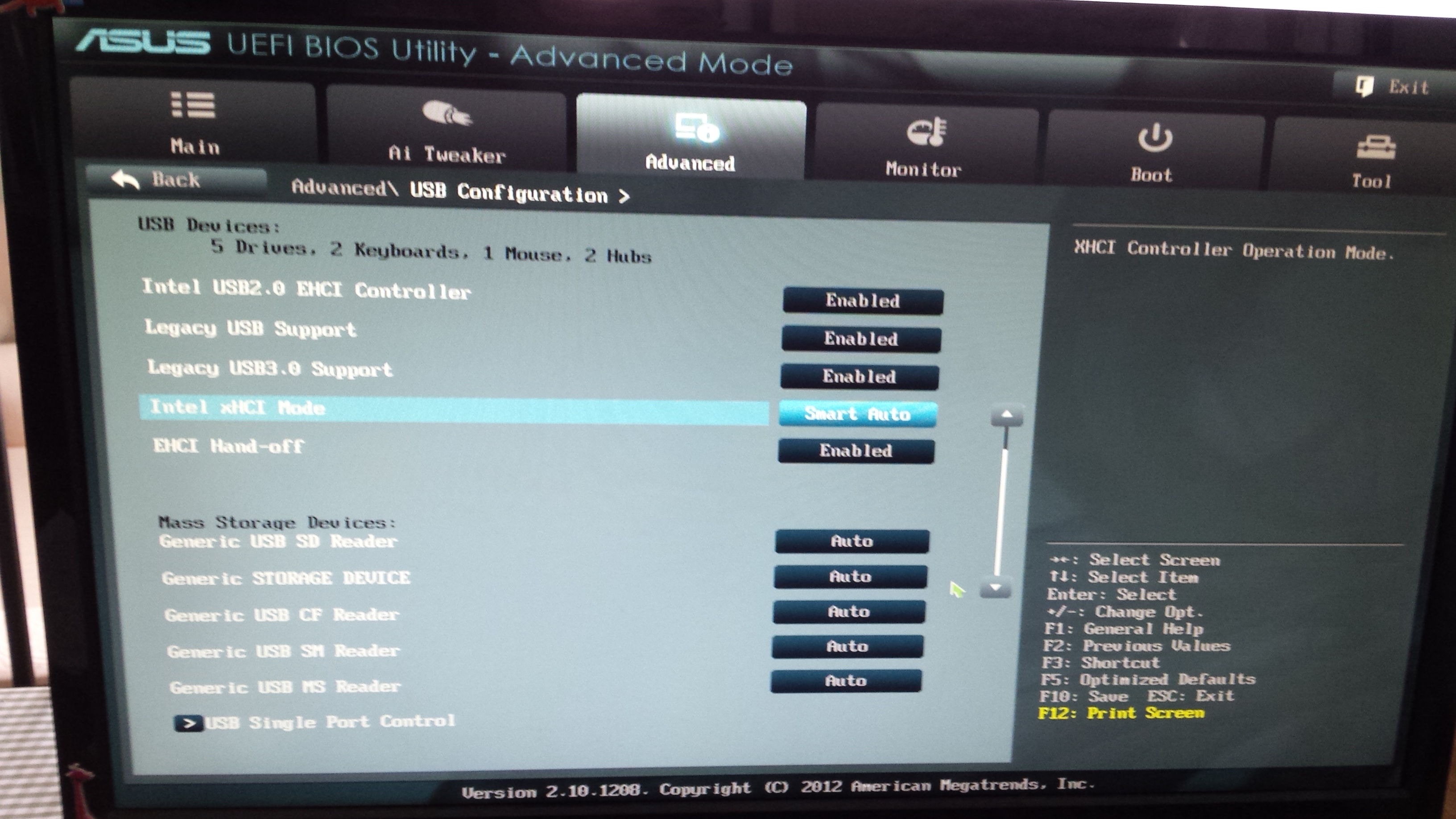

carbo178 Posted June 27, 2015 Share Posted June 27, 2015 Non capisco, sono le stesse patch della mia mobo e a me le USB3 funzionano correttamente, passa il config.plist e controlla nel bios se hai qualche parametro errato; ad esempio se hai la voce "Smart Auto" relativa alle USB3 metti "Enabled" Link to comment https://www.insanelymac.com/forum/topic/306806-risolto-p8z77-v-lx-schermo-nero/page/5/#findComment-2148643 Share on other sites More sharing options...
Fabio1971 Posted June 27, 2015 Share Posted June 27, 2015 Se utilizzi lo script di toleda va modificato il dsdt e nel config.plist mettere Audio1 Fabio Link to comment https://www.insanelymac.com/forum/topic/306806-risolto-p8z77-v-lx-schermo-nero/page/5/#findComment-2148644 Share on other sites More sharing options...
c.ozzy Posted June 27, 2015 Author Share Posted June 27, 2015 Non capisco, sono le stesse patch della mia mobo e a me le USB3 funzionano correttamente, passa il config.plist e controlla nel bios se hai qualche parametro errato; ad esempio se hai la voce "Smart Auto" relativa alle USB3 metti "Enabled" è la voce intel xhci mode che devo modificare da Smart Auto a Enabled? ecco il config.plist config.plist.zip Link to comment https://www.insanelymac.com/forum/topic/306806-risolto-p8z77-v-lx-schermo-nero/page/5/#findComment-2148648 Share on other sites More sharing options...
Fabio1971 Posted June 27, 2015 Share Posted June 27, 2015 20150627_110429.jpg è la voce intel xhci mode che devo modificare da Smart Auto a Enabled? Esatto Fabio Link to comment https://www.insanelymac.com/forum/topic/306806-risolto-p8z77-v-lx-schermo-nero/page/5/#findComment-2148650 Share on other sites More sharing options...
carbo178 Posted June 27, 2015 Share Posted June 27, 2015 Esattamente Link to comment https://www.insanelymac.com/forum/topic/306806-risolto-p8z77-v-lx-schermo-nero/page/5/#findComment-2148651 Share on other sites More sharing options...
