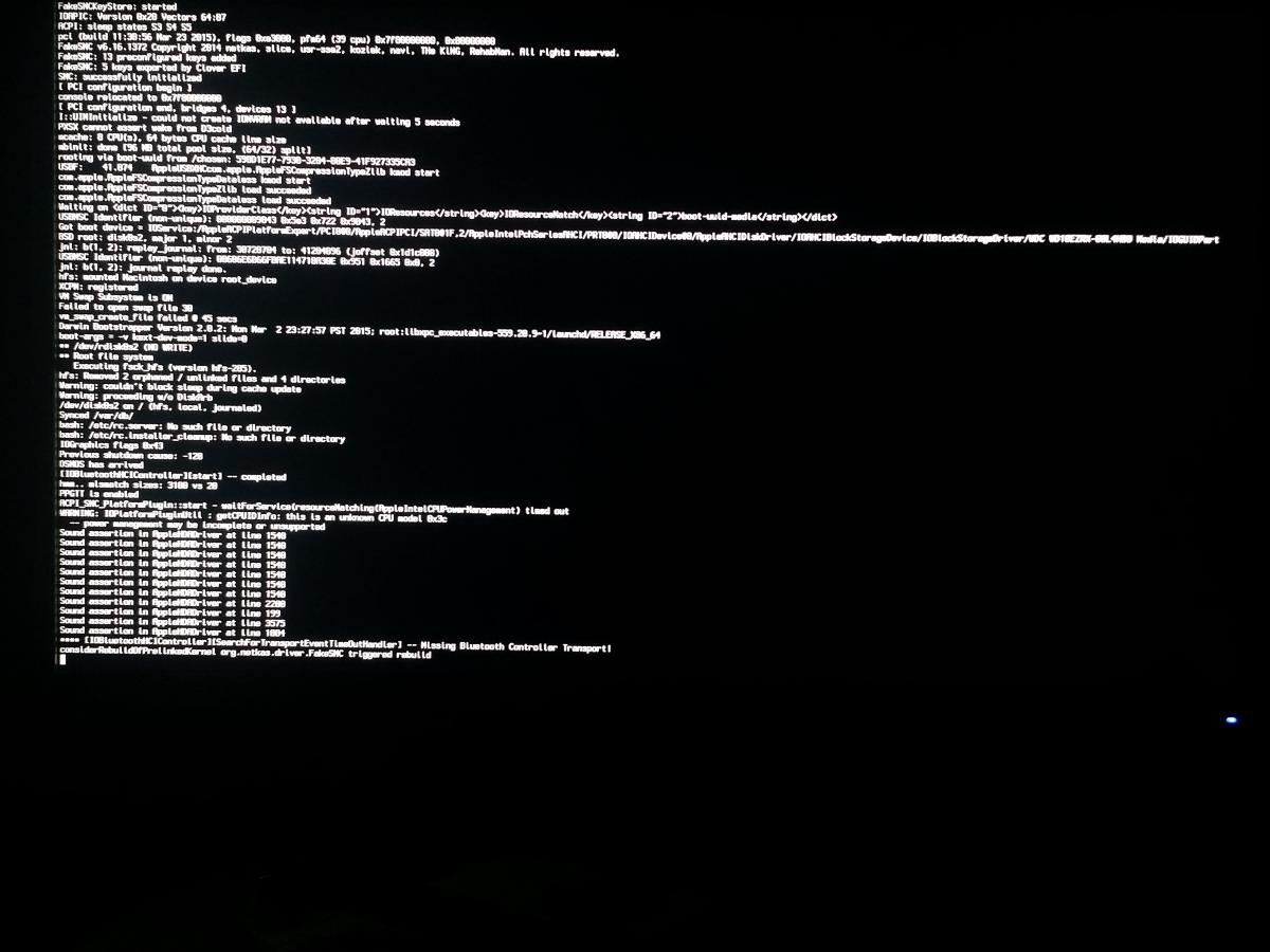

mejinn Posted June 25, 2015 Author Share Posted June 25, 2015 Niente non riduziona, mi ha dato un errore AppleHDA...... l'ha caricato 8-9 volte con un numero ora provo a vedere se lo rifà, gli faccio una foto Link to comment https://www.insanelymac.com/forum/topic/306440-aiuto-yosemite-non-mi-parte/page/9/#findComment-2148211 Share on other sites More sharing options...
mejinn Posted June 25, 2015 Author Share Posted June 25, 2015 Niente, si blocca così. ..( ho eseguito l'installazione da capo! Link to comment https://www.insanelymac.com/forum/topic/306440-aiuto-yosemite-non-mi-parte/page/9/#findComment-2148269 Share on other sites More sharing options...

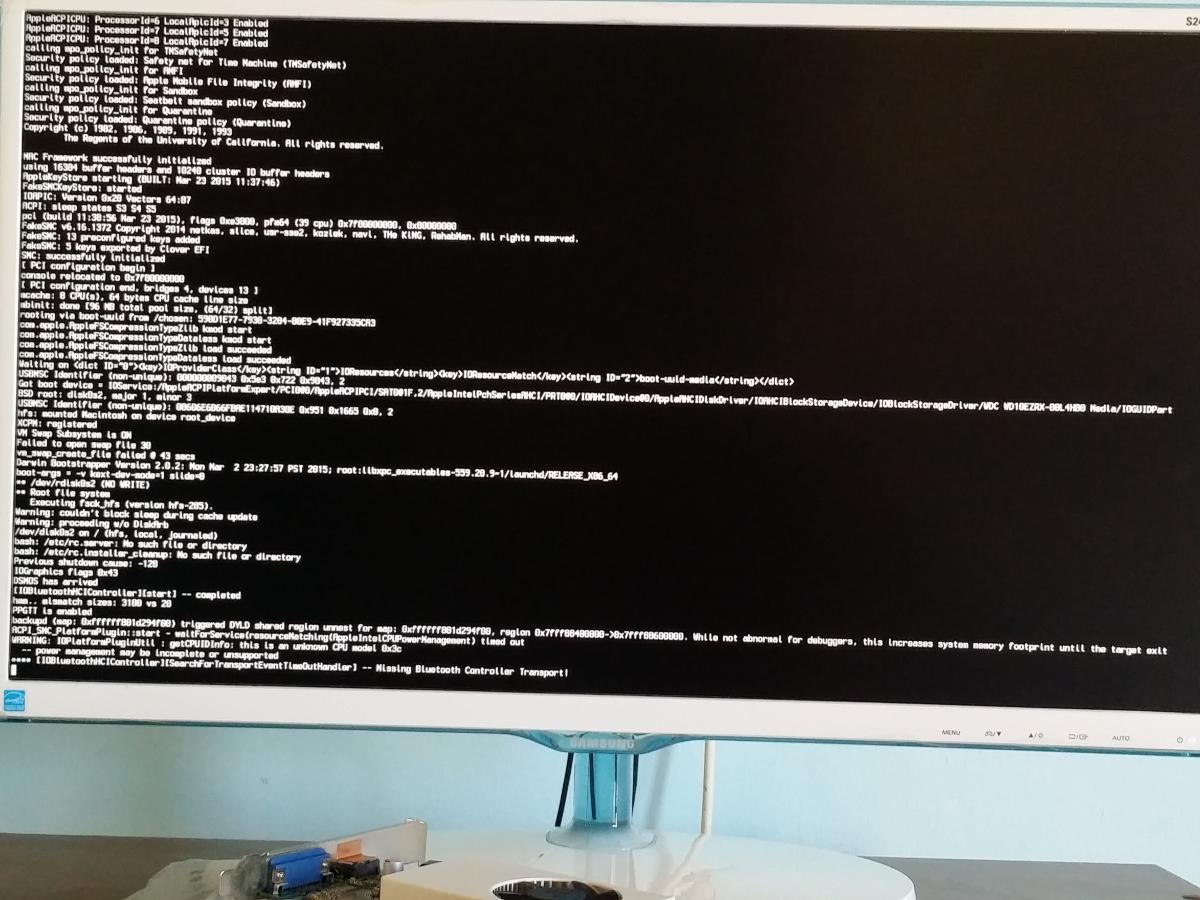

mejinn Posted June 25, 2015 Author Share Posted June 25, 2015 Ecco l'errore che mi da quando eseguo il boot normalmente Ecco l'errore che mi da quando eseguo il boot normalmente Video impostato su modalità igd, e giusto? Link to comment https://www.insanelymac.com/forum/topic/306440-aiuto-yosemite-non-mi-parte/page/9/#findComment-2148305 Share on other sites More sharing options...
copil Posted June 25, 2015 Share Posted June 25, 2015 Ciao. Prova: -f -v GraphicsEnabler=No kext-dev-mode=1 Link to comment https://www.insanelymac.com/forum/topic/306440-aiuto-yosemite-non-mi-parte/page/9/#findComment-2148317 Share on other sites More sharing options...
mejinn Posted June 26, 2015 Author Share Posted June 26, 2015 Niente non và lo stesso Link to comment https://www.insanelymac.com/forum/topic/306440-aiuto-yosemite-non-mi-parte/page/9/#findComment-2148326 Share on other sites More sharing options...

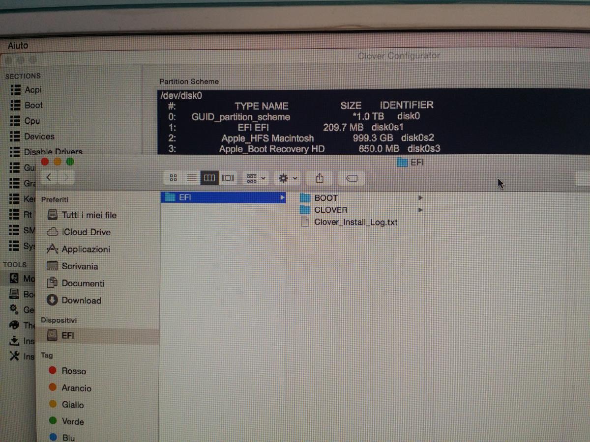

gengik84 Posted June 27, 2015 Share Posted June 27, 2015 Devo capire... Nella partizione EFi hai una cartella chiamata con stesso nome, all'interno della cartella cosa hai? Elenca le cartelle o posta una foto. 1 Link to comment https://www.insanelymac.com/forum/topic/306440-aiuto-yosemite-non-mi-parte/page/9/#findComment-2148586 Share on other sites More sharing options...
mejinn Posted June 27, 2015 Author Share Posted June 27, 2015 devo avere una cartella? o la partizione? nella partizione ho boot - clover Link to comment https://www.insanelymac.com/forum/topic/306440-aiuto-yosemite-non-mi-parte/page/9/#findComment-2148587 Share on other sites More sharing options...
gengik84 Posted June 27, 2015 Share Posted June 27, 2015 Nella partizione Efi devi avere la Cartella EFI con all'interno: boot, clover e apple eventualmente. 1 Link to comment https://www.insanelymac.com/forum/topic/306440-aiuto-yosemite-non-mi-parte/page/9/#findComment-2148588 Share on other sites More sharing options...
mejinn Posted June 27, 2015 Author Share Posted June 27, 2015 non ho partizionato in tabella guid all' installazione... è lo stesso se ho fatto inizializza disco? Link to comment https://www.insanelymac.com/forum/topic/306440-aiuto-yosemite-non-mi-parte/page/9/#findComment-2148589 Share on other sites More sharing options...
gengik84 Posted June 27, 2015 Share Posted June 27, 2015 ??? Non ti seguo....Parli dell'HD? Recati in utility disco, Seleziona il disco di dove hai installato Yosemite e controlla la tabella di partizione. Comunque dopo aver montato la EFi dell'hd devi copiare/sostituire all'interno la Efi che hai sulla usb. Praticamente in quella partizione, avrai una cartella chiamata EFI, dove all'interno avrai le sottocartelle boot, clover,apple esamina bene la foto del post precedente... Link to comment https://www.insanelymac.com/forum/topic/306440-aiuto-yosemite-non-mi-parte/page/9/#findComment-2148591 Share on other sites More sharing options...
mejinn Posted June 27, 2015 Author Share Posted June 27, 2015 quando monto la partizione da clover configurator è vuota ora poso screen Link to comment https://www.insanelymac.com/forum/topic/306440-aiuto-yosemite-non-mi-parte/page/9/#findComment-2148592 Share on other sites More sharing options...
gengik84 Posted June 27, 2015 Share Posted June 27, 2015 quando monto la partizione da clover configurator è vuota Appunto.... all'interno devi copiarci la cartella EFI della usb...... Per fare questo con clover configurator monta Prima la EFI della usb, copiati la cartella EFI che trovi all'interno sulla scrivania. Dopo, monta la partizione EFi del HD( nel tuo caso, come hai detto è vuota), e copiaci all'interno la EFi che precedentemente avrai salvato sulla scrivania. IL risultato finale, dovrà e sarà quello della foto da me precedentemente postata..... 1 Link to comment https://www.insanelymac.com/forum/topic/306440-aiuto-yosemite-non-mi-parte/page/9/#findComment-2148593 Share on other sites More sharing options...
mejinn Posted June 27, 2015 Author Share Posted June 27, 2015 Cosi va bene?... non parte Link to comment https://www.insanelymac.com/forum/topic/306440-aiuto-yosemite-non-mi-parte/page/9/#findComment-2148594 Share on other sites More sharing options...
