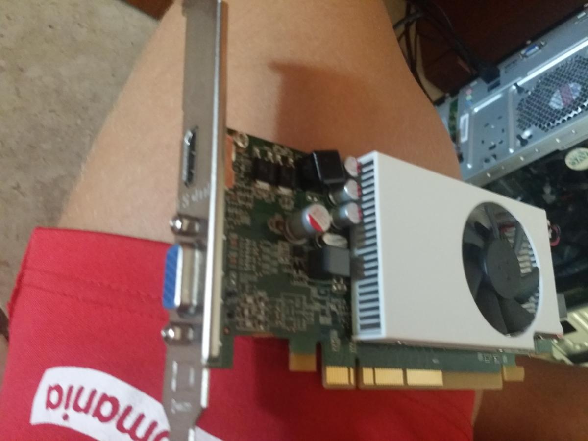

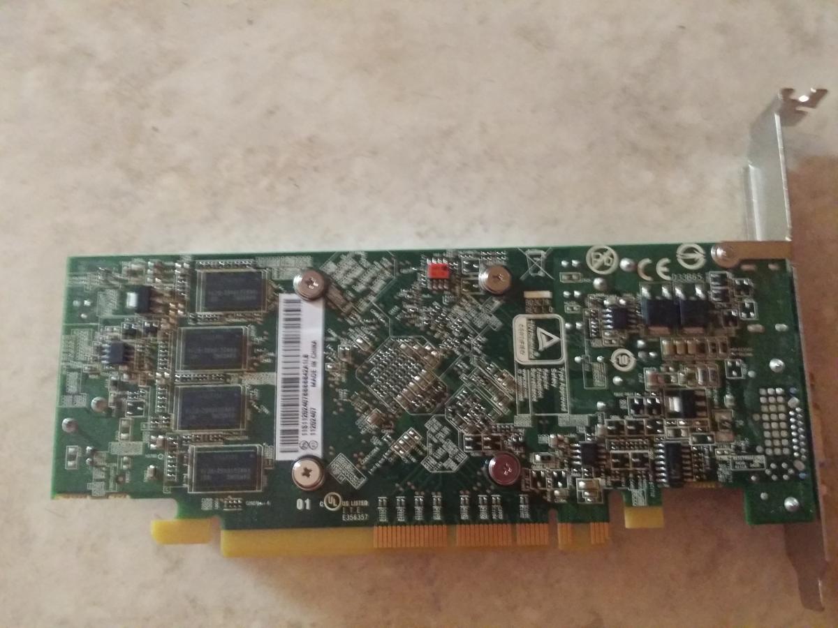

mejinn Posted June 14, 2015 Author Share Posted June 14, 2015 No è una piccola 2 Gb da Windows da PCI\VEN_1002&DEV_6611&SUSYS_3D791642&REV_00 Ora la smonto e posto foto Eccola allegate 2 foto raga questa scheda video è introvabile perchè Link to comment https://www.insanelymac.com/forum/topic/306440-aiuto-yosemite-non-mi-parte/page/5/#findComment-2144983 Share on other sites More sharing options...

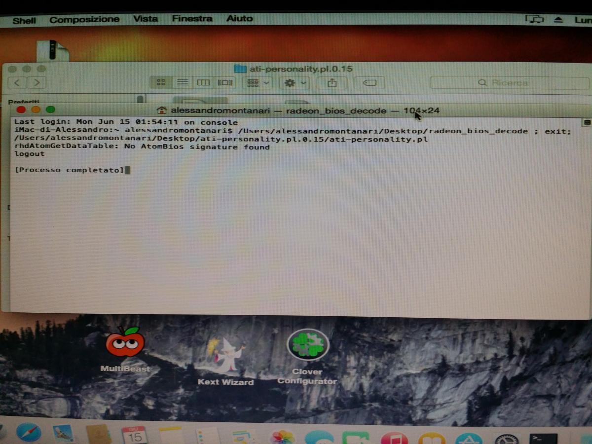

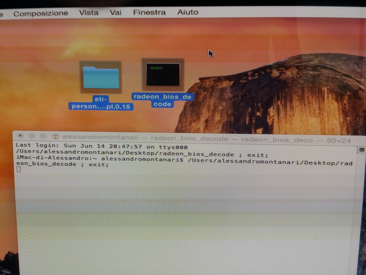

Fabio1971 Posted June 14, 2015 Share Posted June 14, 2015 Il file "radeon_bios_decode" fai doppio click avrai un risultato postalo Fabio Link to comment https://www.insanelymac.com/forum/topic/306440-aiuto-yosemite-non-mi-parte/page/5/#findComment-2145023 Share on other sites More sharing options...
mejinn Posted June 14, 2015 Author Share Posted June 14, 2015 Non parte nulla rimane bloccato cosi Link to comment https://www.insanelymac.com/forum/topic/306440-aiuto-yosemite-non-mi-parte/page/5/#findComment-2145029 Share on other sites More sharing options...
Fabio1971 Posted June 15, 2015 Share Posted June 15, 2015 Hai provato la patch 0.15, questa trascinala dentro il terminale e dai invio Fabio Link to comment https://www.insanelymac.com/forum/topic/306440-aiuto-yosemite-non-mi-parte/page/5/#findComment-2145159 Share on other sites More sharing options...
mejinn Posted June 15, 2015 Author Share Posted June 15, 2015 Giorno, si ci ho provato ma nulla ... Link to comment https://www.insanelymac.com/forum/topic/306440-aiuto-yosemite-non-mi-parte/page/5/#findComment-2145179 Share on other sites More sharing options...

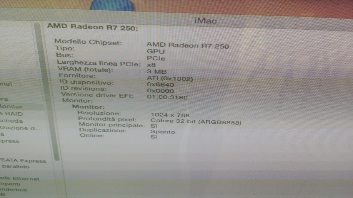

mejinn Posted June 17, 2015 Author Share Posted June 17, 2015 Quindi è una R7 240 da quanto ho capito, leggendo sui vari topic internazionali, si evince che è praticamente impossibile farla funzionare a dovere e il consiglio più frequente è di sostituirla con una Nvidia GT 610... Prova ancora questi settaggi in Clover: Devices->FakeID->ATI=0x66401002 (serve a far credere a Yosemite che si tratti di un'altra scheda video) Graphics->Inject->ATI=true ->FBName=Futomaki buongiorno, l'ho fatto, ma non si avvia lo stesso normalmente, solamente in avvio sicuro con -x Ora peró viene riconosciuta come AMD radon r7 250 Link to comment https://www.insanelymac.com/forum/topic/306440-aiuto-yosemite-non-mi-parte/page/5/#findComment-2145754 Share on other sites More sharing options...
Fabio1971 Posted June 17, 2015 Share Posted June 17, 2015 Se é riconosciuta segui il link della guida Fabio 1 Link to comment https://www.insanelymac.com/forum/topic/306440-aiuto-yosemite-non-mi-parte/page/5/#findComment-2145758 Share on other sites More sharing options...
