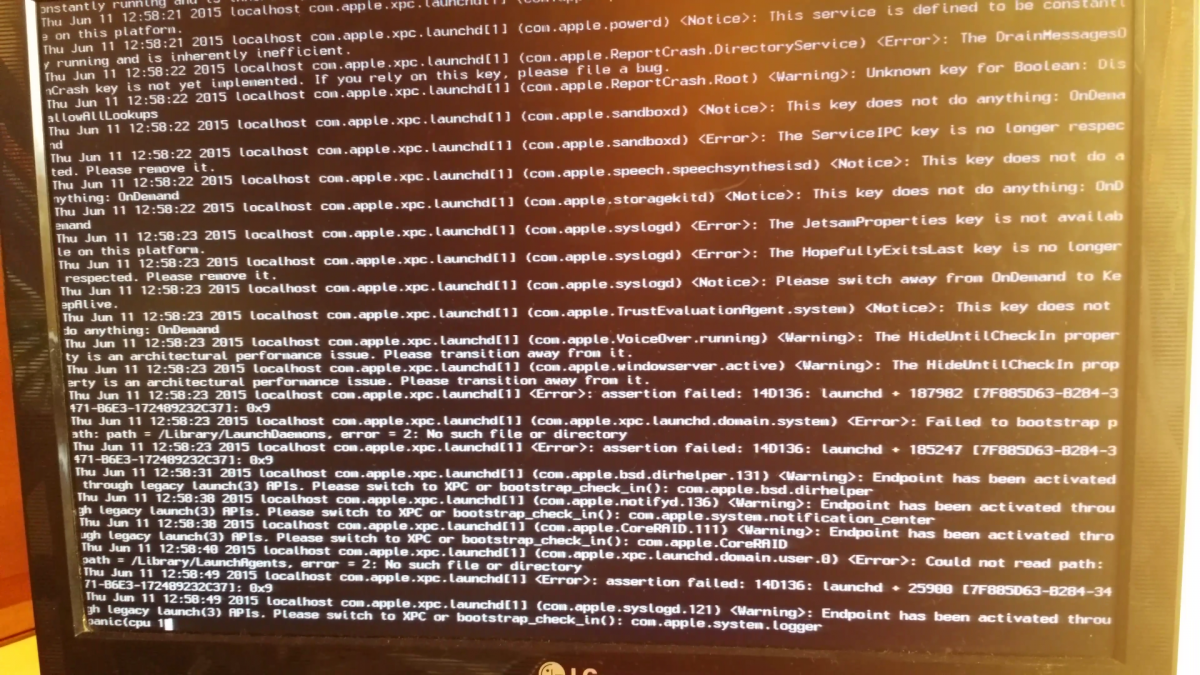

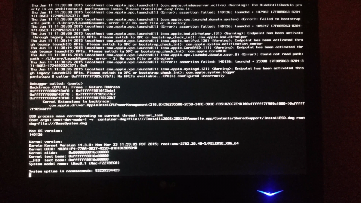

gengik84 Posted June 11, 2015 Share Posted June 11, 2015 Ciao, Al boot di clover premi barra di spazio, seleziona boot in verbose mode. Non vedrai più la "mela", ma tante "scritte", quando si arresterà fai una foto e postala. 1 Link to comment https://www.insanelymac.com/forum/topic/306440-aiuto-yosemite-non-mi-parte/#findComment-2143904 Share on other sites More sharing options...
mejinn Posted June 11, 2015 Author Share Posted June 11, 2015 sei velocissimo eccolo qui, si vede maluccio perche' e' una foto del video che ho fatto, perche si riavvia subito edit ... non si era allegato Link to comment https://www.insanelymac.com/forum/topic/306440-aiuto-yosemite-non-mi-parte/#findComment-2143916 Share on other sites More sharing options...
copil Posted June 11, 2015 Share Posted June 11, 2015 Ciao. Si capisce più che bene. Prova ad avviare Elimina AppleIntelCpuPowermanagement.kext Elimina AppleIntelCpupowermanementClient.kext Successivamente crei il PM aka Powermanagent per il cpu, cioè crei SSDT per avere lo Speedstep per il tuo cpu. 2 Link to comment https://www.insanelymac.com/forum/topic/306440-aiuto-yosemite-non-mi-parte/#findComment-2143919 Share on other sites More sharing options...
mejinn Posted June 11, 2015 Author Share Posted June 11, 2015 Ciao grazie per la risposta, li elimino direttamente dalla usb? o mi faccio una copia? dopo di che dovrebbe partire giusto? Link to comment https://www.insanelymac.com/forum/topic/306440-aiuto-yosemite-non-mi-parte/#findComment-2143924 Share on other sites More sharing options...
gengik84 Posted June 11, 2015 Share Posted June 11, 2015 Ciao grazie per la risposta, li elimino direttamente dalla usb? o mi faccio una copia? dopo di che dovrebbe partire giusto? poi farti una copia se vuoi, Comunque eliminalo dalla usb. riprova il boot sempre in verbose, se si blocca, posta di nuovo la foto. 1 Link to comment https://www.insanelymac.com/forum/topic/306440-aiuto-yosemite-non-mi-parte/#findComment-2143926 Share on other sites More sharing options...

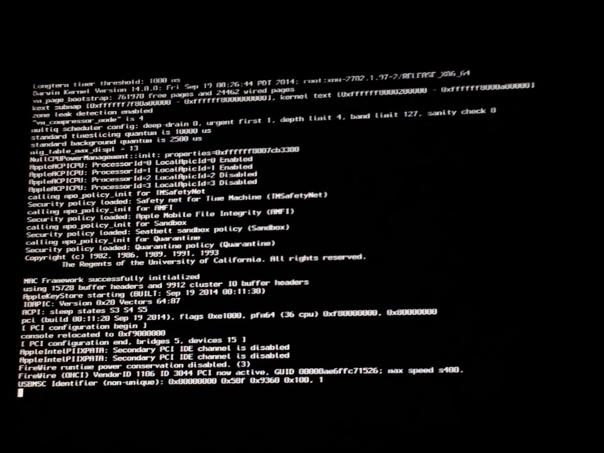

gengik84 Posted June 11, 2015 Share Posted June 11, 2015 Se in EFI/clover/kext non c'è la cartella, creala te e rinominala 10.10 Al suo interno metti Fakesmc.kext Ripara permessi e cache della usb. Riavvia e riprova il boot. 1 Link to comment https://www.insanelymac.com/forum/topic/306440-aiuto-yosemite-non-mi-parte/#findComment-2143939 Share on other sites More sharing options...
mejinn Posted June 11, 2015 Author Share Posted June 11, 2015 niente l'ho fatto ma si riavvia lo stesso, ma è cambiato guardate Link to comment https://www.insanelymac.com/forum/topic/306440-aiuto-yosemite-non-mi-parte/#findComment-2143949 Share on other sites More sharing options...
