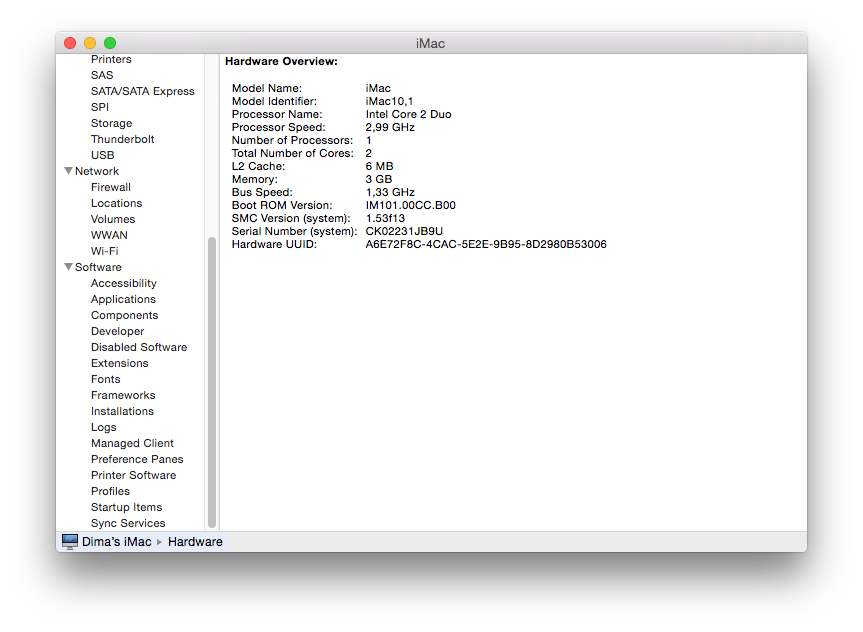

Ciro82 Posted May 18, 2015 Share Posted May 18, 2015 Mettiamo da parte per ora il problema AppStore, fammi uno screenshot della sezione grafica in informazioni di sistema. Link to comment Share on other sites More sharing options...
PlayerPak Posted May 18, 2015 Author Share Posted May 18, 2015 eccolo Link to comment Share on other sites More sharing options...

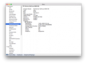

gengik84 Posted May 18, 2015 Share Posted May 18, 2015 eccolo clicca su grafica....e posta di nuovo lo screenshot Link to comment Share on other sites More sharing options...

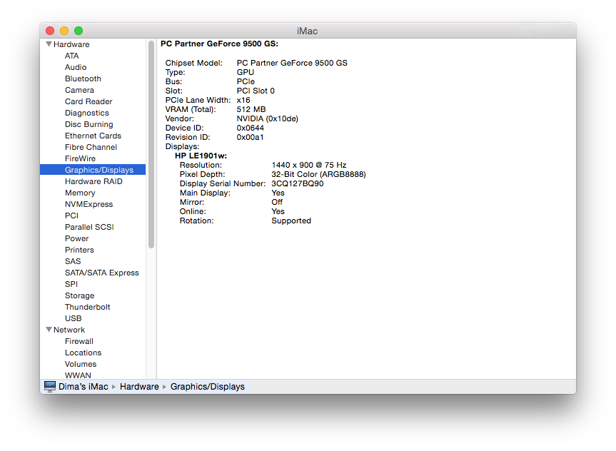

PlayerPak Posted May 18, 2015 Author Share Posted May 18, 2015 toh Link to comment Share on other sites More sharing options...
Ciro82 Posted May 18, 2015 Share Posted May 18, 2015 Strano non ti faccia scegliere la risoluzione. Mi sembra che stia funzionando come deve, a parte il nome del modello 9500 invece di 8600 Link to comment Share on other sites More sharing options...
PlayerPak Posted May 18, 2015 Author Share Posted May 18, 2015 Sisi avevo detto che cambiando monitor adesso la posso scegliere, scusa per il maleinteso Link to comment Share on other sites More sharing options...
