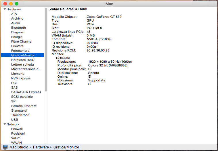

guitarsimo93 Posted June 5, 2015 Author Share Posted June 5, 2015 Ho controllato adesso la EFI che ti ho passato, ma quello che dici non corrisponde, sia la patch per il trim che Trust<true> sono abilitate. Non so cosa stai guardando, fammi sapere. Fabio Scusami Fabio, non so cosa mi abbia fatto vedere ieri.. Ora li ho verificati ed è come dici tu Resto ancora tranquillo e non parlo troppo forte ma altri 12 spegnimenti (non di fila ma con utilizzo di circa 5 minuti alla volta) tutti andati a buon fine! Ora però ti voglio chiedere cosa hai modificato? C'è una cosa che non torna ora però la memoria della GT630, da mela - informazioni di sistema mi dice che ha 0Mega.. Piccolo OT. Stai attento quando chiami un HDD con 2 parole distinte, perchè in sede di terminale quel nome va poi scritto in un determinato modo. Per ovviare o componi il nome tipo Yosemite-500GB oppure quando stai componendo un comando trascini il nome dell'HDD dal finder nella finestra del terminale. Grazie per l'info Jolly Non pensavo fosse un "problema", adotterò nomi da una sola parola d'ora in poi Link to comment Share on other sites More sharing options...
Fabio1971 Posted June 5, 2015 Share Posted June 5, 2015 C'è una cosa che non torna ora però la memoria della GT630, da mela - informazioni di sistema mi dice che ha 0Mega.. Posta una foto e passami IoReg Fabio Link to comment Share on other sites More sharing options...
guitarsimo93 Posted June 5, 2015 Author Share Posted June 5, 2015 Ecco qui, di anomalo nella schermata della grafica che ti ho postato noto gli 0Mega di memoria che prima di mettere questa EFI attuale era 2048Mega e lo slot PCIe x8 che dovrebbe essere un x16 iMac Studio 5-6-15.zip Link to comment Share on other sites More sharing options...

guitarsimo93 Posted June 6, 2015 Author Share Posted June 6, 2015 Scusami Fabio, mi sa che dobbiamo tornare indietro... Ho provato per bene e mi sono accorto che così non va bene non si spegne. Se torniamo alla EFI che mi hai mandato nel post n°349 si spegne correttamente ma ho il problema dello 0Mega di memoria e del x8 come slot che ti ho descritto nel post n°355 Link to comment Share on other sites More sharing options...

guitarsimo93 Posted June 7, 2015 Author Share Posted June 7, 2015 Si esatto; o meglio, con questa si spegne ma vedo 0 mega di memoria della scheda video e il solito slot pcie x8 Link to comment Share on other sites More sharing options...

guitarsimo93 Posted June 7, 2015 Author Share Posted June 7, 2015 Ecco qui, spegnersi si spegne, ma vedo 0 mega di memoria e slot pcie x8 iMac Studio 07-06-15 2.zip Link to comment Share on other sites More sharing options...

guitarsimo93 Posted June 7, 2015 Author Share Posted June 7, 2015 Si spegne Fabio, 0 mega di memoria ancora e slot pcie x8 Ti allego il file di ioreg iMac Studio 07-06-15 3.zip Link to comment Share on other sites More sharing options...

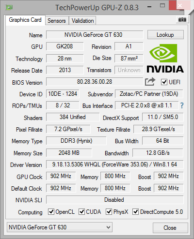

Fabio1971 Posted June 8, 2015 Share Posted June 8, 2015 Si spegne Fabio, 0 mega di memoria ancora e slot pcie x8 Ti allego il file di ioreg Monta il disco di windows e controlla se la scheda viene ricosciuta, utilizza gpu-z e posta una foto con i dati Fabio Link to comment Share on other sites More sharing options...
guitarsimo93 Posted June 8, 2015 Author Share Posted June 8, 2015 Ok va bene, ti ricordo che anche sotto win non ho ancora installato i driver della scheda, quindi prima di controllare se viene riconosciuta da win e di utilizzare gpu-z li installo? Link to comment Share on other sites More sharing options...
Fabio1971 Posted June 8, 2015 Share Posted June 8, 2015 Ok va bene, ti ricordo che anche sotto win non ho ancora installato i driver della scheda, quindi prima di controllare se viene riconosciuta da win e di utilizzare gpu-z li installo? Si, installi i driver Fabio Link to comment Share on other sites More sharing options...
guitarsimo93 Posted June 8, 2015 Author Share Posted June 8, 2015 Ecco qui lo screen Da gestione dispositivi > schede video viene riconosciuta correttamente Link to comment Share on other sites More sharing options...

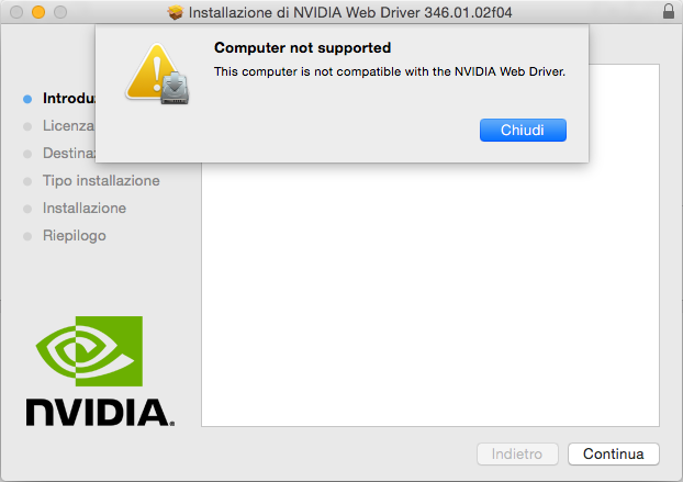

Fabio1971 Posted June 8, 2015 Share Posted June 8, 2015 Metti il disco di Yosemite e installa i driver nVidia qui : http://www.insanelymac.com/forum/topic/301416-nvidia-web-driver-updates-for-yosemite/ Prima di riavviare aggiungi come flag : nvda_drv=1 reboot Preferenza di sistema/pannello nVidia flagga "nvidia web driver" reboot Fabio Link to comment Share on other sites More sharing options...
guitarsimo93 Posted June 8, 2015 Author Share Posted June 8, 2015 Fabio c'è un problemino mi sa... Link to comment Share on other sites More sharing options...
