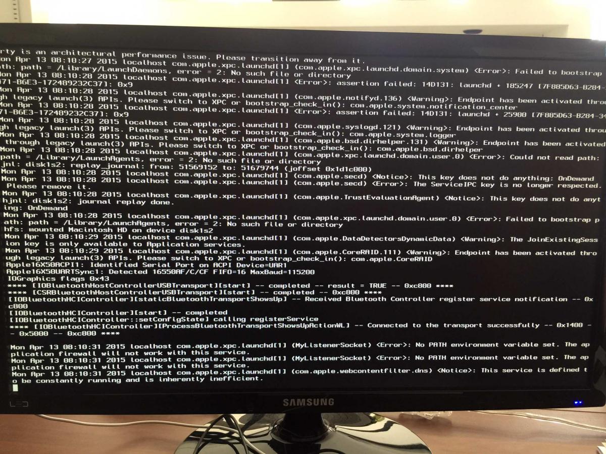

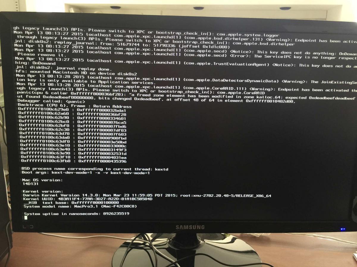

MvFx Posted April 13, 2015 Author Share Posted April 13, 2015 con la nuova chiavetta parte ma dopo poco (1 cm della barretta grigia) si ferma. Comando -x già dato in partenza. Maurizio Link to comment Share on other sites More sharing options...
Fabio1971 Posted April 13, 2015 Share Posted April 13, 2015 Prova com -v e posta una foto Fabio Link to comment Share on other sites More sharing options...

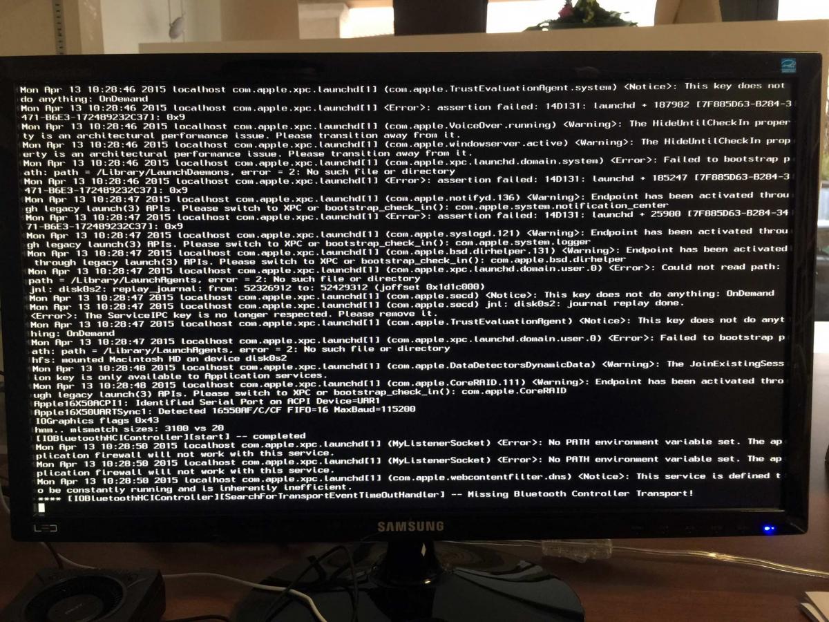

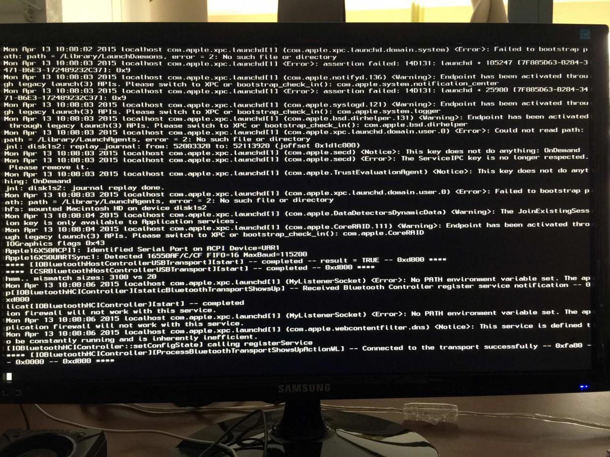

MvFx Posted April 13, 2015 Author Share Posted April 13, 2015 Ecco gli screenshot. Fatto un boot con -v (file -v.jpg) e con -x -v (file -x -v). Rimango in attesa - Grazie - Maurizio Link to comment Share on other sites More sharing options...
Fabio1971 Posted April 13, 2015 Share Posted April 13, 2015 Se sei alla prima installazione ti conviene riformattare, con la nuova usb Fabio Link to comment Share on other sites More sharing options...

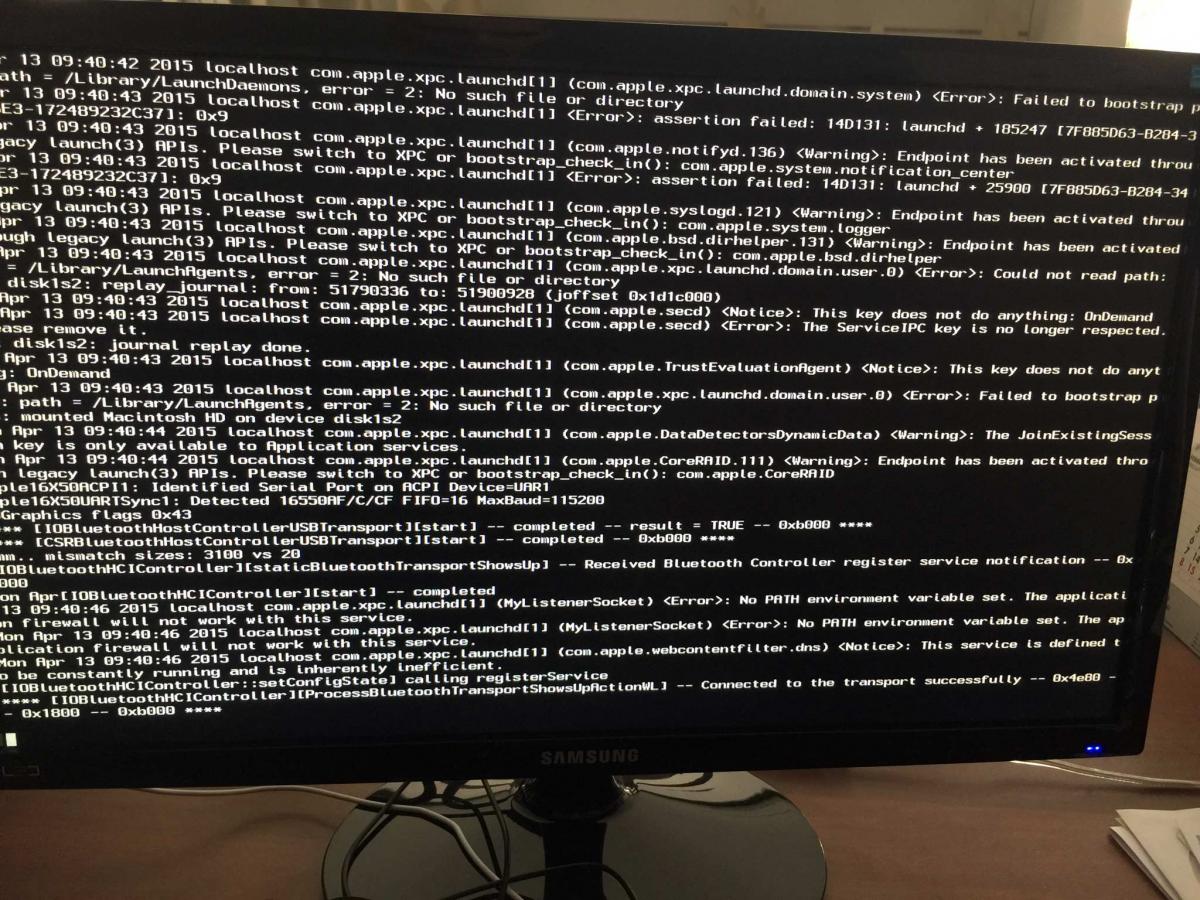

MvFx Posted April 13, 2015 Author Share Posted April 13, 2015 Ecco qui, parte, e si ferma con questa schermata. All’avvio non ho dato nessun comando Grazie - Maurizio Link to comment Share on other sites More sharing options...
Fabio1971 Posted April 13, 2015 Share Posted April 13, 2015 Hai impostato da bios l'integrata, dai 32-64 di memoria Fabio Link to comment Share on other sites More sharing options...
MvFx Posted April 13, 2015 Author Share Posted April 13, 2015 Si Fabio, scheda 960 tolta proprio da PC e settato da BIOS come scheda video quella integrata nella CPU. cosa vuol dire dai 32-64 di memoria? Grazie - Maurizio Link to comment Share on other sites More sharing options...

MvFx Posted April 13, 2015 Author Share Posted April 13, 2015 Fatta la modifica al BIOS (ho impostato 64). Alla fine si ferma come da schermata. Il cavo di collegamento è HDMI Grazie - Maurizio Ho scollegato Bluetooth e cavo di rete, il risultato è adesso questo. Grazie - Maurizio Link to comment Share on other sites More sharing options...
gengik84 Posted April 13, 2015 Share Posted April 13, 2015 mi sono imbattuto anche io in questi problemi....dovuti ai tool che hai usato te. Il mio consiglio è di reinstallare di nuovo con metodi adeguati, decisamente migliori! Giuro ti sto parlando per esperienza personale....e veramente ti capisco. Ora ho un hackintosh che va che è una meraviglia. Con codesta installazione anche tu riuscissi ad accedere da un problema passeresti ad un altro. Comunque l'ultimo errore è perché hai disabilitato il bluethoot da bios. prova ad avviare con -v -x kext-dev-mode=1 GraphicsEnabler=No (attento alle maiuscole) Hai un wifi? scusa ma non conosco il tuo hardware... Link to comment Share on other sites More sharing options...
