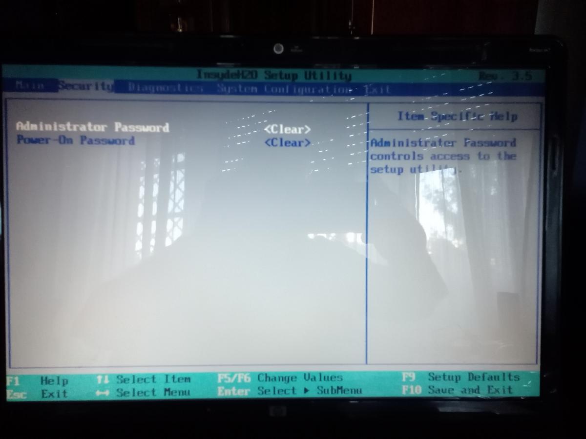

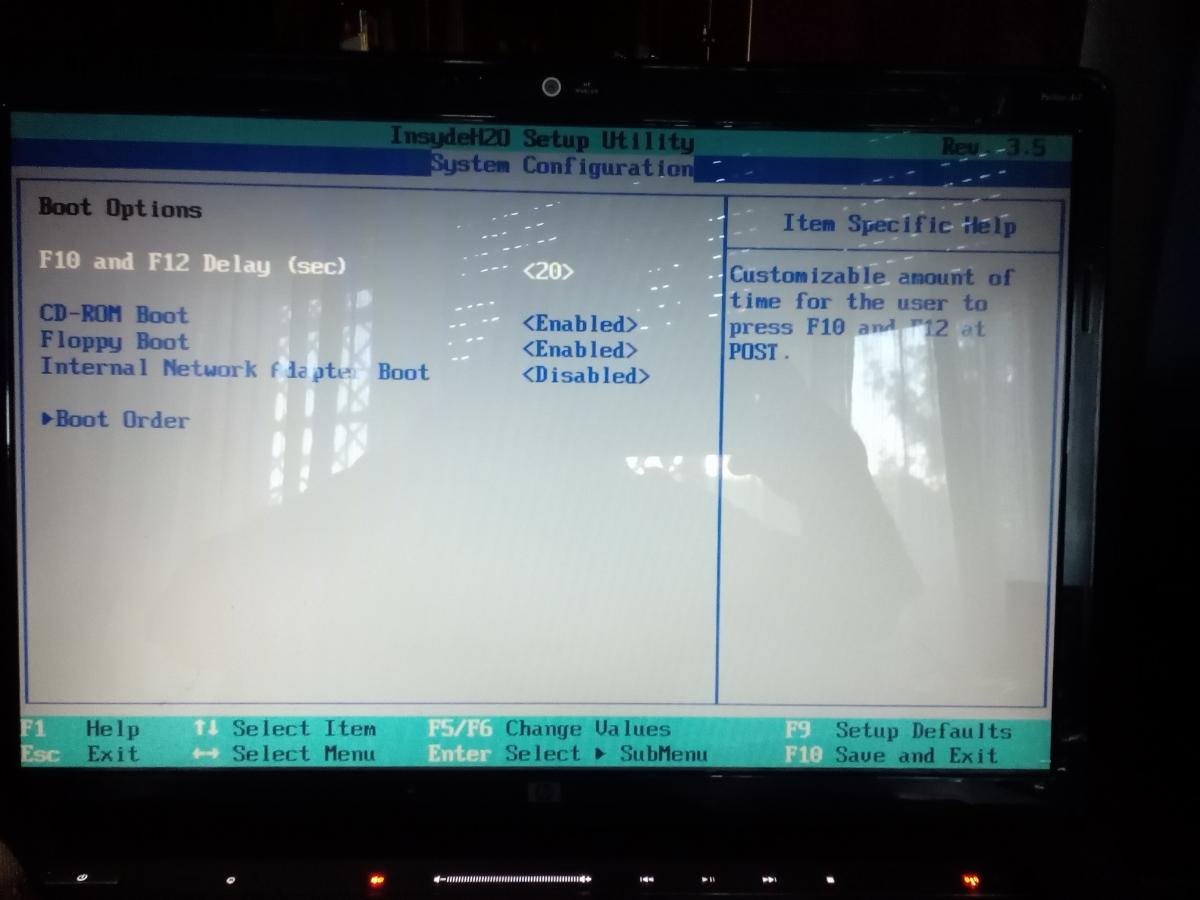

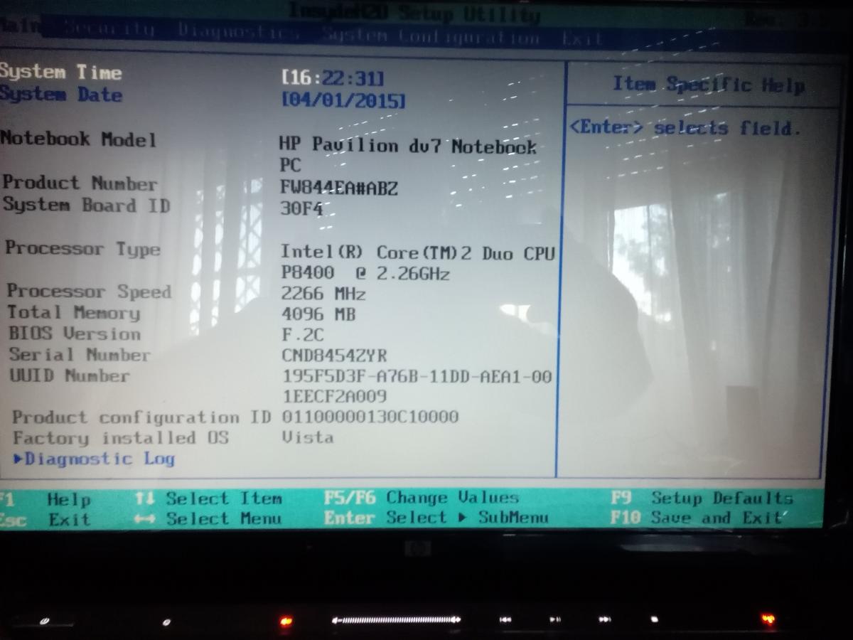

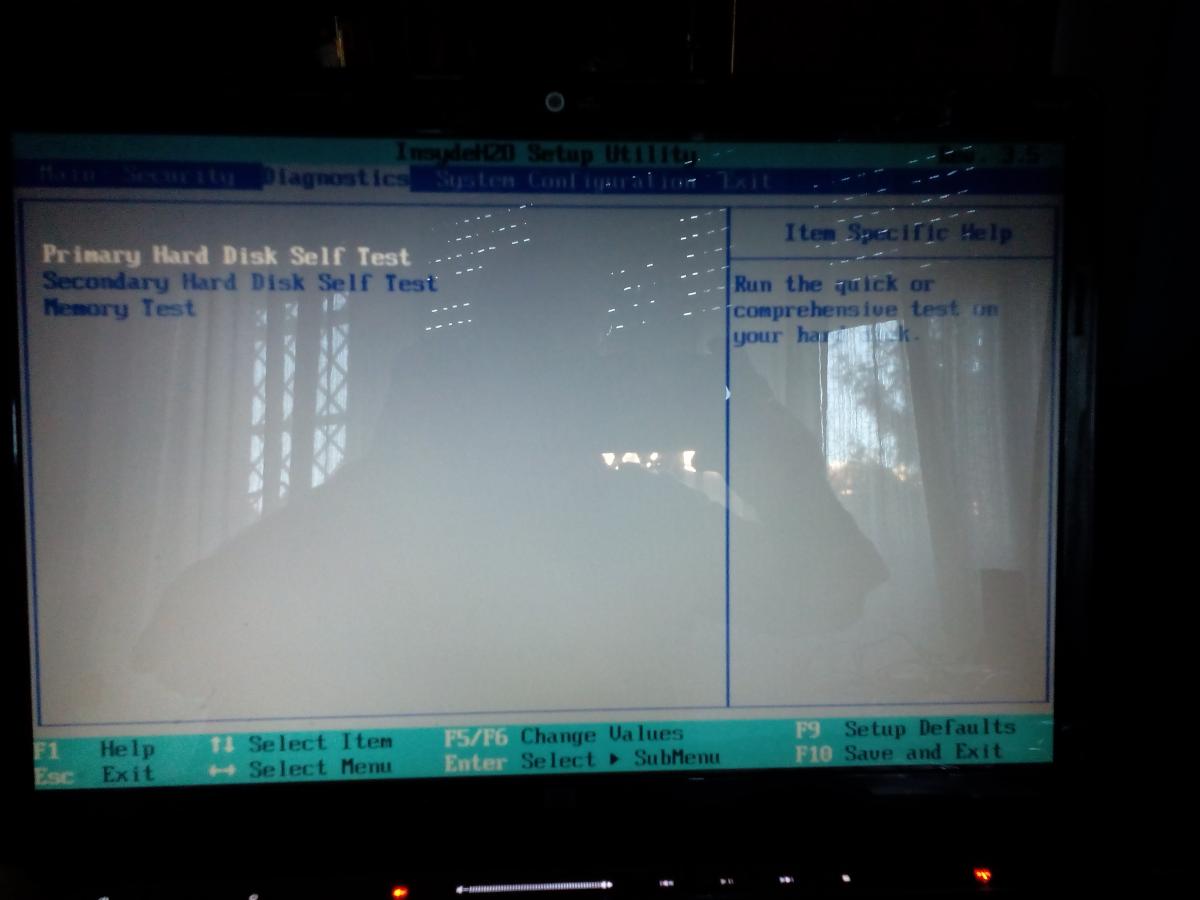

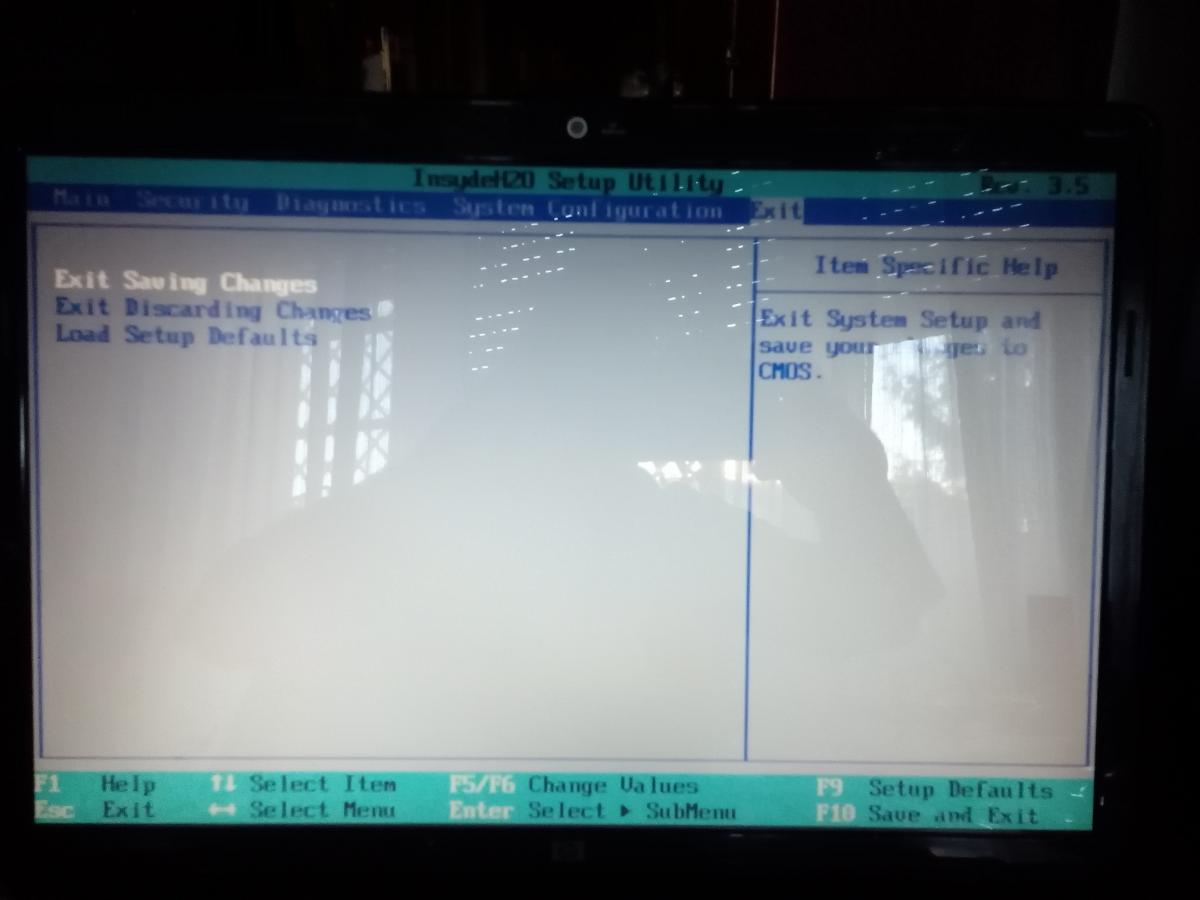

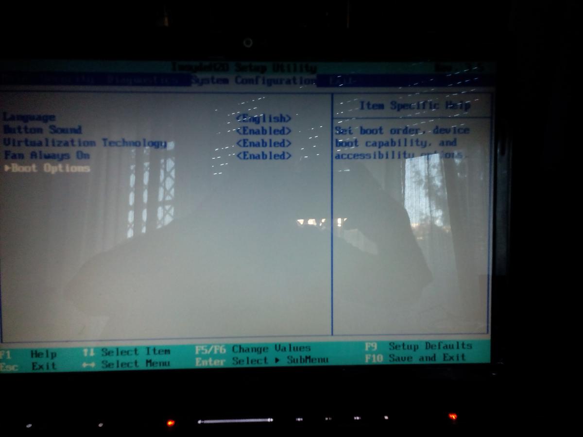

LordSamuel Posted April 1, 2015 Author Share Posted April 1, 2015 Può darsi sia inutile, ma prova a riestrarre un DSDT pulito quando ti funzionano tutte le usb. (Niente DSDT in Extra) Se riesci metti qualche immagine di quello che vedi nel bios ecco Jolly le schermate del bios Prova questi, ho notato però che altri utenti hanno problemi di USB sui Notebook HP... Ho provato con il primo ma non è cambiato nulla... Ho provato con il secondo e le porte USB tutte hanno funzionato....il portatile lo collego ad internet con la chiavetta NANO e funzionava sempre (sulle USB lato sinistro) adesso funzionano tutte e 4 ma ha di colpo smesso di funzionare la chiavetta NANO....provo a fare un riavvio per vedere se rifunziona.... niente....ho riavviato ma la NANO non funziona più...ci deve essere qualcosa che va in conflitto perchè prima ha sempre funzionato... EDIT: sembrerebbe stato una concomitanza di fattore-casualità, perchè è sparita la connessione, il router è crollato....dunque tutto ok anche per la NANO dovrebbe funzionare come prima In conclusione adesso le 4 porte USB funzionano tutte! a questo punto devo tenere come buono l'ultimo DSDT? Link to comment https://www.insanelymac.com/forum/topic/305160-hp-dv71130el-problemi-vari/page/5/#findComment-2124715 Share on other sites More sharing options...
