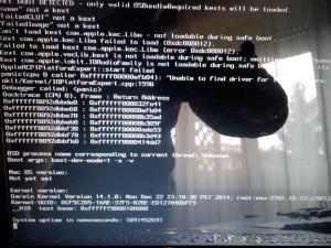

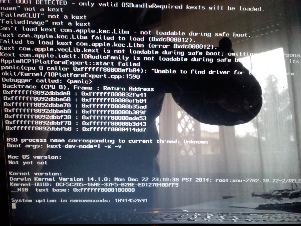

LordSamuel Posted March 25, 2015 Author Share Posted March 25, 2015 ok grazie per le indicazioni, ho fatto come mi hai detto ma continua a bloccarsi e a non andare avanti Link to comment Share on other sites More sharing options...

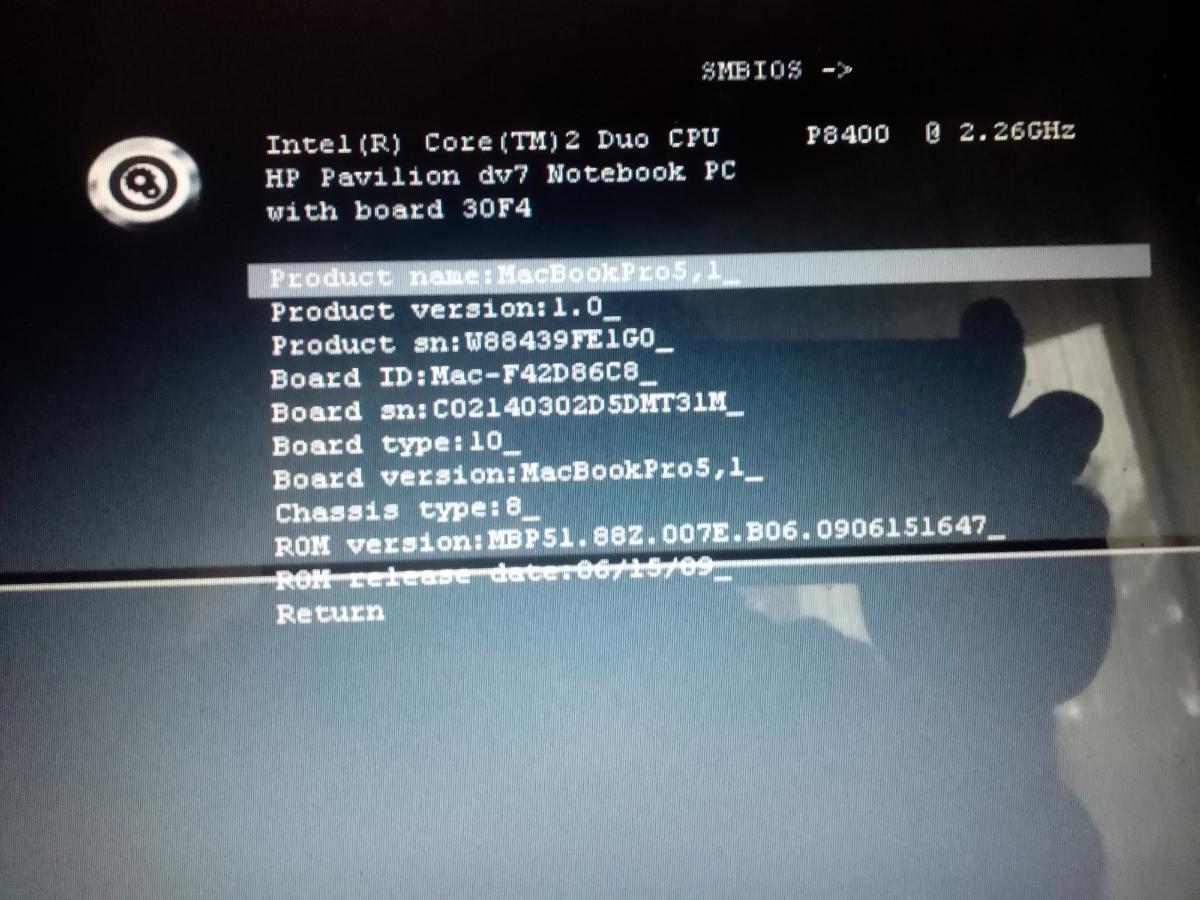

carbo178 Posted March 25, 2015 Share Posted March 25, 2015 Secondo me manca qualcosa, hai preparato la chiavetta senza inserire nessun kext in EFI/CLOVER/Kexts/10.10? Che smbios viene visualizzato in options? Link to comment Share on other sites More sharing options...
LordSamuel Posted March 25, 2015 Author Share Posted March 25, 2015 Io ho seguito paro paro la guida che mi ha indicato jolly Link to comment Share on other sites More sharing options...
carbo178 Posted March 25, 2015 Share Posted March 25, 2015 Metti FakeSMC in EFI/CLOVER/Kexts/10.10 Link to comment Share on other sites More sharing options...
LordSamuel Posted March 25, 2015 Author Share Posted March 25, 2015 fatto ma continua a bloccarsi Link to comment Share on other sites More sharing options...
LordSamuel Posted March 27, 2015 Author Share Posted March 27, 2015 io non ho abbandonato l'idea di mettere Yosemite OS sul Notebook anzi ora che Jolly mi ha aiutato (praticamente ha fatto tutto lui) a configurare il PC-Desktop e mi ci sto divertendo sopra....mi piacerebbe assai anche sul Notebook! Ma mi sono arenato....non sò come andare avanti.... Link to comment Share on other sites More sharing options...
carbo178 Posted March 27, 2015 Share Posted March 27, 2015 Hai provato cpus=1? Link to comment Share on other sites More sharing options...
LordSamuel Posted March 27, 2015 Author Share Posted March 27, 2015 si è ricevo sempre la stessa schermata... Link to comment Share on other sites More sharing options...
carbo178 Posted March 27, 2015 Share Posted March 27, 2015 Non sono sicuro, ma credo tu debba usare una versione precedente di AppleACPIPlatform, che versione "preconfezionata" avevi installato di Yosemite? Link to comment Share on other sites More sharing options...
