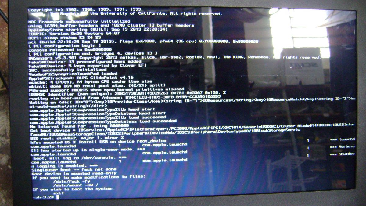

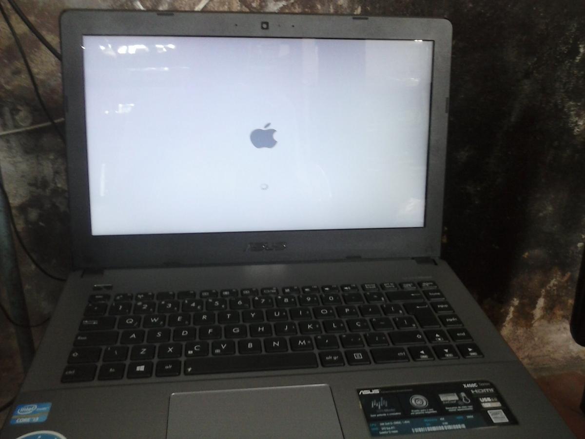

Marcelo Rangel Posted March 14, 2014 Share Posted March 14, 2014 Olá Gente sou novo aqui no Fórum 1ª Vez num fórum... Bueno to precisando de uma ajuda:Tenho um notebook Asus X450c; I3; Intel Graphics; 4Gb; 500 HD; Segui esse Tutorial JÁ INSTALEI O MAC, MAS NÃO CONSIGO INICIAR ELE..Inicio pelo DVD MESMO e aperto F8, Clico no Mac osX e deixo ele ir... ele vai processando e para! Última mensagem: (-v) Eaí o que deve ser?? //Obs: Já tentei várias vezes usar as "flags" tipo a -F e Já apareceu a tela da Apple, mas fica carregando e nunca inicia// Link to comment https://www.insanelymac.com/forum/topic/296816-ajuda-mac-os-mountain-lion-no-asus-x450c-n%C3%A3o-inicia/ Share on other sites More sharing options...

Marcelo Rangel Posted March 16, 2014 Author Share Posted March 16, 2014 OK tu pediu pra mim seguir o tutorial do cara, eu segui, baixei o maverikcs, mas fica parado na tela da apple o que eu fasso?? Link to comment https://www.insanelymac.com/forum/topic/296816-ajuda-mac-os-mountain-lion-no-asus-x450c-n%C3%A3o-inicia/#findComment-2004783 Share on other sites More sharing options...
Allan Posted March 17, 2014 Share Posted March 17, 2014 Tenta subir com essa flag: npci=0x2000 -v Link to comment https://www.insanelymac.com/forum/topic/296816-ajuda-mac-os-mountain-lion-no-asus-x450c-n%C3%A3o-inicia/#findComment-2004819 Share on other sites More sharing options...
Allan Posted March 17, 2014 Share Posted March 17, 2014 Como fez o procedimento se esta usando o Clover?? Se está aparecendo a tela de boot (com o icone do HD) aperte a tecla Spaço, e vai em "boot verbose". Link to comment https://www.insanelymac.com/forum/topic/296816-ajuda-mac-os-mountain-lion-no-asus-x450c-n%C3%A3o-inicia/#findComment-2005036 Share on other sites More sharing options...
Marcelo Rangel Posted March 17, 2014 Author Share Posted March 17, 2014 Estou seguindo o que você disse AGORA ÉO QUE ESTÁ ACONTECENDO Isto acontece tanto na Flag que me indicastes, quando no Mode verbose. Link to comment https://www.insanelymac.com/forum/topic/296816-ajuda-mac-os-mountain-lion-no-asus-x450c-n%C3%A3o-inicia/#findComment-2005067 Share on other sites More sharing options...
Allan Posted March 18, 2014 Share Posted March 18, 2014 Tenta subir com -v PCIRootUID=0. Há e mais um toque, insira a assinatura, como tá dando muitos problemas, vai ficar melhor se termos os detalhes do teu Hardware! Link to comment https://www.insanelymac.com/forum/topic/296816-ajuda-mac-os-mountain-lion-no-asus-x450c-n%C3%A3o-inicia/#findComment-2005149 Share on other sites More sharing options...

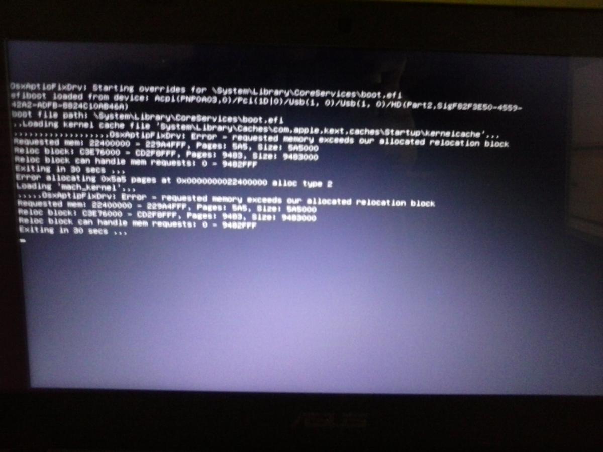

Marcelo Rangel Posted March 18, 2014 Author Share Posted March 18, 2014 Agora deu isso! Link to comment https://www.insanelymac.com/forum/topic/296816-ajuda-mac-os-mountain-lion-no-asus-x450c-n%C3%A3o-inicia/#findComment-2005156 Share on other sites More sharing options...
Allan Posted March 18, 2014 Share Posted March 18, 2014 Rapaz, o problema ai é que o Clover está sendo carregado... Sabe me dizer se esse Note tem UEFI? Pode ver isso no BIOS, se há algo relacionado. Tenta precionar a tecla 1 antes do boot, pra carregar o Chameleon. Link to comment https://www.insanelymac.com/forum/topic/296816-ajuda-mac-os-mountain-lion-no-asus-x450c-n%C3%A3o-inicia/#findComment-2005397 Share on other sites More sharing options...
Marcelo Rangel Posted March 19, 2014 Author Share Posted March 19, 2014 Cara não aparece nada se eu aperto 1... Só aparece o Clover normalmente no caso do UEFI Tem algo assim: EFI? é isso? Link to comment https://www.insanelymac.com/forum/topic/296816-ajuda-mac-os-mountain-lion-no-asus-x450c-n%C3%A3o-inicia/#findComment-2005671 Share on other sites More sharing options...
Allan Posted March 19, 2014 Share Posted March 19, 2014 Humm. Então é defeito na imagem do Olarila, que você baixou. Tudo relacionado a UEFI/EFI no BIOS desabilite, isso pode atrapalhar. Link to comment https://www.insanelymac.com/forum/topic/296816-ajuda-mac-os-mountain-lion-no-asus-x450c-n%C3%A3o-inicia/#findComment-2005758 Share on other sites More sharing options...

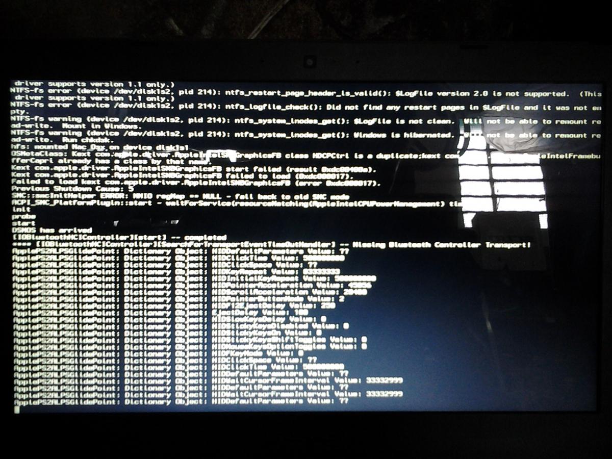

Marcelo Rangel Posted March 20, 2014 Author Share Posted March 20, 2014 Mas eu acho que tem a ver com o vídeo o problema, como faço p/ excluir algumas kexts? Pelo TransMac?? SINGLE USER VERBOSE MODE Ahh e preciso saber se o problema não esta no windows 8 que está na segunda partição do HD Link to comment https://www.insanelymac.com/forum/topic/296816-ajuda-mac-os-mountain-lion-no-asus-x450c-n%C3%A3o-inicia/#findComment-2006065 Share on other sites More sharing options...
Allan Posted March 20, 2014 Share Posted March 20, 2014 Vai excluir as kexts pelo Terminal, no boot mesmo. Pra saber como fazer isso, tenta esse guia: Intel HD 3000 Se seguir a risca esse guia, vai dar certo. O Windows 8 não influi em nada, na verdade é meio perigoso você perder ele, pois pode rescrever a partição dele. Mas em raros casos. Aconselho a zerar o HD, faz 2 partições, uma pro OS X e outra pro Windows. Depois que o OS X estiver oks, dai vc instala o Windows. Link to comment https://www.insanelymac.com/forum/topic/296816-ajuda-mac-os-mountain-lion-no-asus-x450c-n%C3%A3o-inicia/#findComment-2006072 Share on other sites More sharing options...
Marcelo Rangel Posted March 21, 2014 Author Share Posted March 21, 2014 Valu meu Galo agora estou formatando, o problema era a Graphics 3000Quero ver agora no boot do SO... no aguardo!! Link to comment https://www.insanelymac.com/forum/topic/296816-ajuda-mac-os-mountain-lion-no-asus-x450c-n%C3%A3o-inicia/#findComment-2006148 Share on other sites More sharing options...

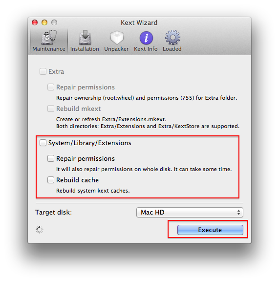

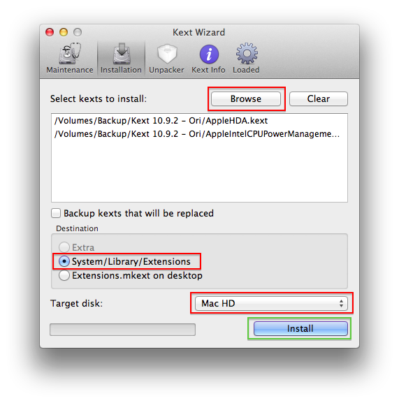

Allan Posted March 21, 2014 Share Posted March 21, 2014 Opa. 1 - Esquece Chimera, ferramentas do Tonymac não damos suporte. Use o Chameleon, é muito mais fácil de usar e configurar, veja como: Instalação e Configuração do Chameleon bootloader Pra instalar Kexts use o Kext Wizard. Selecione as kexts que vai instalar. E se usa mais de uma partição pro OS X, selecione qual é. Depois que tiver instalado, vai pra 1 aba, e marque essas duas opções, e "Execute", reinicie e veja se deu certo. Nota: As vezes pode aparecer uma mensagem falando que essa kext não é assinada pela Apple. Não se desespere, apenas clique em OK. Link to comment https://www.insanelymac.com/forum/topic/296816-ajuda-mac-os-mountain-lion-no-asus-x450c-n%C3%A3o-inicia/#findComment-2006251 Share on other sites More sharing options...

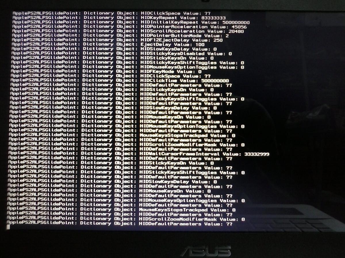

Marcelo Rangel Posted March 22, 2014 Author Share Posted March 22, 2014 Não eu formatei de novo.. tava dando erro!Agora comecei do zero.. (Já tá rodando) Nova wifi: Wirelles Realtek RTL8723AE Mouse: Elan PS/2 port smart pad Preciso tbm de uma instrução pq eu tento instalar algumas KEXTS de mouse e não dá, dá erro, tenho que excluir alguma extension??? AJUDA!!E como fazer o boot sem o pendrive... tá muito encomodo Link to comment https://www.insanelymac.com/forum/topic/296816-ajuda-mac-os-mountain-lion-no-asus-x450c-n%C3%A3o-inicia/#findComment-2006625 Share on other sites More sharing options...
mendietinha Posted March 22, 2014 Share Posted March 22, 2014 pra teclado e trackpad usa só essa: http://forum.osxlatitude.com/index.php?/topic/1948-elan-touchpad-driver-mac-os-x/ nenhuma outra mesmo, deleta qualquer coisa que tenha instalado de ps2 pra teclado e trackpad. som começa pela última voodoohda. vídeo é smbios de mbp 8,1 e GraphicsEnabler=Yes creio que esse wireless não tem suporte. boot sem pendrive instala o chameleon, se tiver erro boot0 segue esse tuto: http://olarila.com/forum/viewtopic.php?f=2&t=1075 de todo jeito rode o system info e cheque compatibilidade, e, se possível, poste um print. Link to comment https://www.insanelymac.com/forum/topic/296816-ajuda-mac-os-mountain-lion-no-asus-x450c-n%C3%A3o-inicia/#findComment-2006712 Share on other sites More sharing options...
