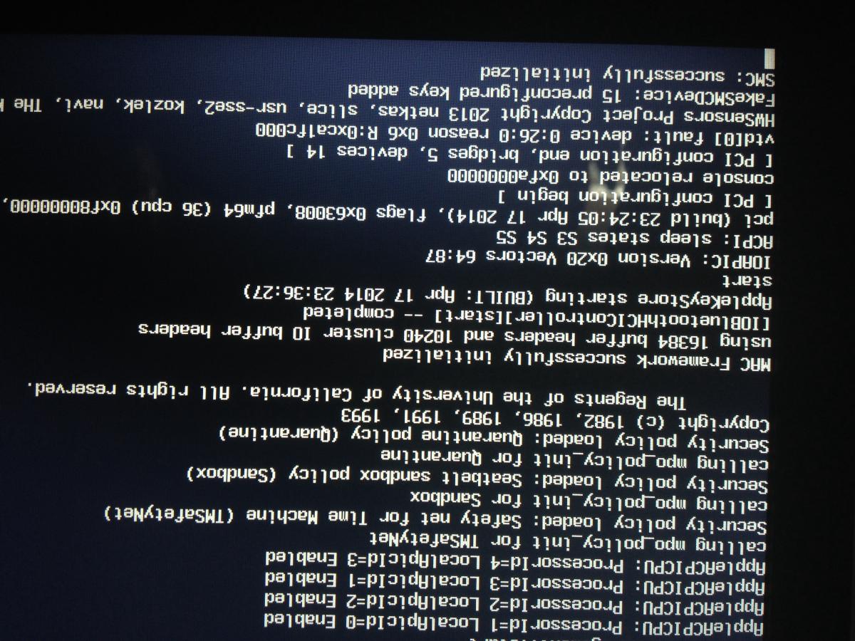

Fidelis Posted June 6, 2014 Share Posted June 6, 2014 Dopo un paio di minuti nn dava segnali Ti allego la foto , appena posso provo come mi hai detto tu Link to comment https://www.insanelymac.com/forum/topic/296808-mavericks-1092-su-asus-f550c/page/40/#findComment-2026161 Share on other sites More sharing options...

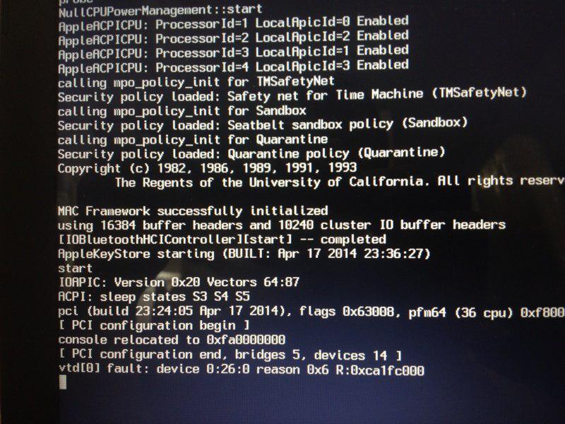

Fidelis Posted June 6, 2014 Share Posted June 6, 2014 adesso mi da questo errore sia se parto con -v -f che se parto senza nessun bootflag. Scusate se la foto precedente l'ho postata al contrario, ma l'ho fatto dall'iphone disabilitando la VT-d dal BIOS compare lo stesso errore ma senza l'ultima riga... Link to comment https://www.insanelymac.com/forum/topic/296808-mavericks-1092-su-asus-f550c/page/40/#findComment-2026174 Share on other sites More sharing options...
soloh_shadi Posted June 6, 2014 Share Posted June 6, 2014 aggiungi anche npci=0x2000 Link to comment https://www.insanelymac.com/forum/topic/296808-mavericks-1092-su-asus-f550c/page/40/#findComment-2026308 Share on other sites More sharing options...
carbo178 Posted June 6, 2014 Share Posted June 6, 2014 adesso mi da questo errore sia se parto con -v -f che se parto senza nessun bootflag. photo_2014-06-06_15-05-08.jpg Scusate se la foto precedente l'ho postata al contrario, ma l'ho fatto dall'iphone disabilitando la VT-d dal BIOS compare lo stesso errore ma senza l'ultima riga... VT-D 0fault si risolve con dart=0 Link to comment https://www.insanelymac.com/forum/topic/296808-mavericks-1092-su-asus-f550c/page/40/#findComment-2026312 Share on other sites More sharing options...
