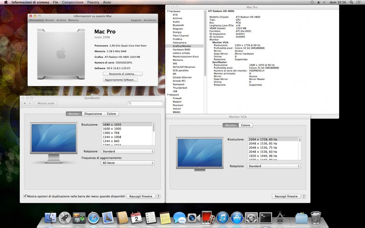

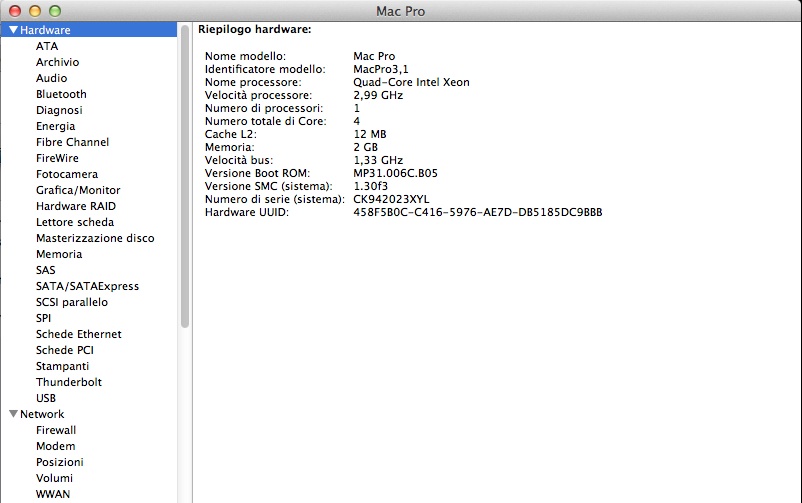

NeXtor Posted March 2, 2014 Author Share Posted March 2, 2014 ho seguito il tuo suggerimento e sono riuscito a farlo partire anche se mi sono accorto che il sistema partiva bene anche prima, infatti non inserendo la flag AtiConfig comunque il sistema partiva ma estendeva gli schermi ed io vedevo solo la parte estesa senza la dock.... infatti nelle prime stringhe di caricamento, il framebuffer che caricava di default era il MotMot. vedo che la ram non viene riconosciuta correttamente. allego uno screenshot del sistema perchè non riesco comunque a capire se deve funzionare così o no... Link to comment https://www.insanelymac.com/forum/topic/296435-intel-d5400xs-dual-xeon/#findComment-1999140 Share on other sites More sharing options...
Fabio1971 Posted March 2, 2014 Share Posted March 2, 2014 Controlla se la barra in alto è trasparente. Dalla foto vedo che hai rotazione quindi deduco che la scheda sta lavorando bene. In o.c.B.p. aggiungi : <key>AtiConfig</key> <string>Motmot</string> <key>GraphicsEnabler</key> <string>Yes</string> Fabio Link to comment https://www.insanelymac.com/forum/topic/296435-intel-d5400xs-dual-xeon/#findComment-1999144 Share on other sites More sharing options...

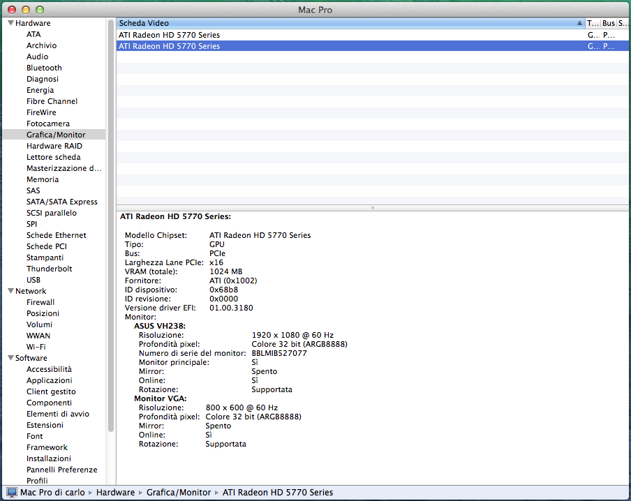

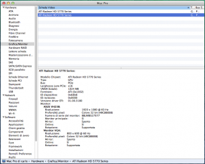

carlo_67 Posted March 2, 2014 Share Posted March 2, 2014 se non hai anche una scheda video integrata avvia provando a mettere PCIRootUID=0 vedrai le riconosce come 4870 vedi me con due Ati 5770 Link to comment https://www.insanelymac.com/forum/topic/296435-intel-d5400xs-dual-xeon/#findComment-1999212 Share on other sites More sharing options...

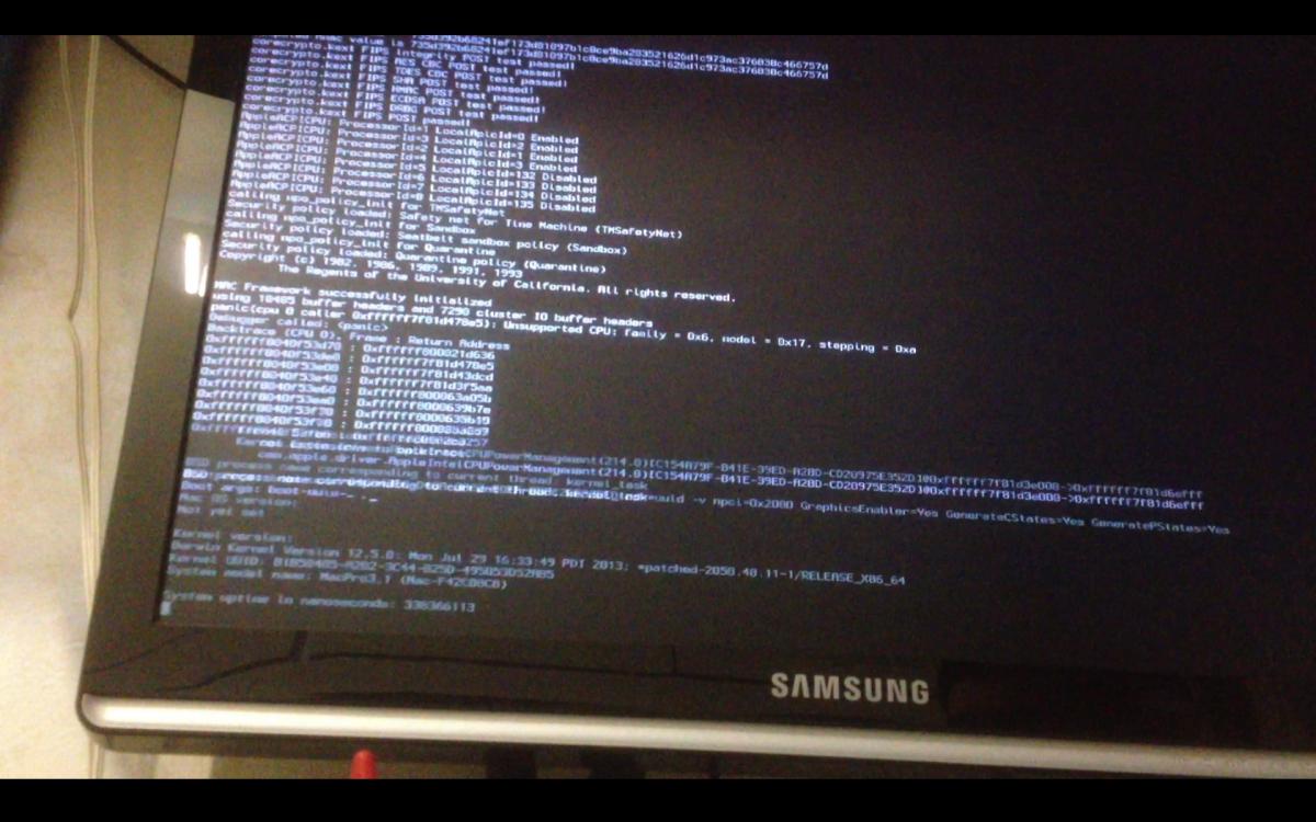

NeXtor Posted March 2, 2014 Author Share Posted March 2, 2014 Ho provato ad eliminare la exotic patch ripristinando i kext originali ed a levare il NullCpu, avviando con npci=0x2000 GraphicsEnabler=Yes AtiConfig=MotMot GenerateCStates=Yes GeneratePStates=Yesva in kernel panic con backtrace su AppleIntelCPUPowerManagement e si riavvia subito.Il PciRootUID lo riconosce a 0 in automatico Link to comment https://www.insanelymac.com/forum/topic/296435-intel-d5400xs-dual-xeon/#findComment-1999224 Share on other sites More sharing options...

NeXtor Posted March 3, 2014 Author Share Posted March 3, 2014 Quindi il kernel panic che mi esce eliminando il NullCPUPowerManagement ed attivando CStates e Pstates può essere risolto in qualche modo? Link to comment https://www.insanelymac.com/forum/topic/296435-intel-d5400xs-dual-xeon/#findComment-1999673 Share on other sites More sharing options...
Fabio1971 Posted March 3, 2014 Share Posted March 3, 2014 Puoi postare una foto del KP Fabio Link to comment https://www.insanelymac.com/forum/topic/296435-intel-d5400xs-dual-xeon/#findComment-1999678 Share on other sites More sharing options...
NeXtor Posted March 3, 2014 Author Share Posted March 3, 2014 Allego frame dal video poichè dopo il kernel panic si riavvia subito. Utilizzando i kext originali per la Ati, questa non viene riconosciuta; modificando il file Info.plist presente all'interno del kext ATI4800Controller viene riconosciuta ma senza QE e CI abilitati. Link to comment https://www.insanelymac.com/forum/topic/296435-intel-d5400xs-dual-xeon/#findComment-1999691 Share on other sites More sharing options...
carbo178 Posted March 3, 2014 Share Posted March 3, 2014 Quindi il kernel panic che mi esce eliminando il NullCPUPowerManagement ed attivando CStates e Pstates può essere risolto in qualche modo? Non dipende dal DSDT, ma dal bios; per eliminare NullCPUPowerManagement devi installare AppleIntelCPUPowerManagement patchato Link to comment https://www.insanelymac.com/forum/topic/296435-intel-d5400xs-dual-xeon/#findComment-1999699 Share on other sites More sharing options...
