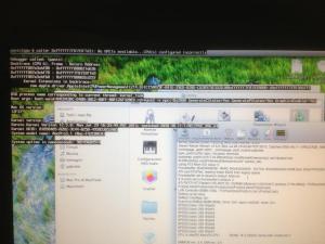

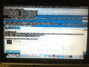

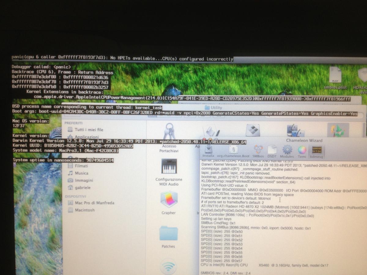

NeXtor Posted March 5, 2014 Author Share Posted March 5, 2014 Ho aggiornato il bios ed ora tra le opzioni sono comparse alcune nuove voci: Intel SpeedStep Intel Virtualization tech Intel VT-x Le ho attivate tutte e tre C1E era già attivo Ho provato a rimuovere il kext NullCPUPowerManagement e ad attivare GenerateCSteps e PSteps ed il Mac è partito, dopo un po' però è andato in KP.... Allego lo screenshot. Link to comment https://www.insanelymac.com/forum/topic/296435-intel-d5400xs-dual-xeon/page/2/#findComment-2000789 Share on other sites More sharing options...

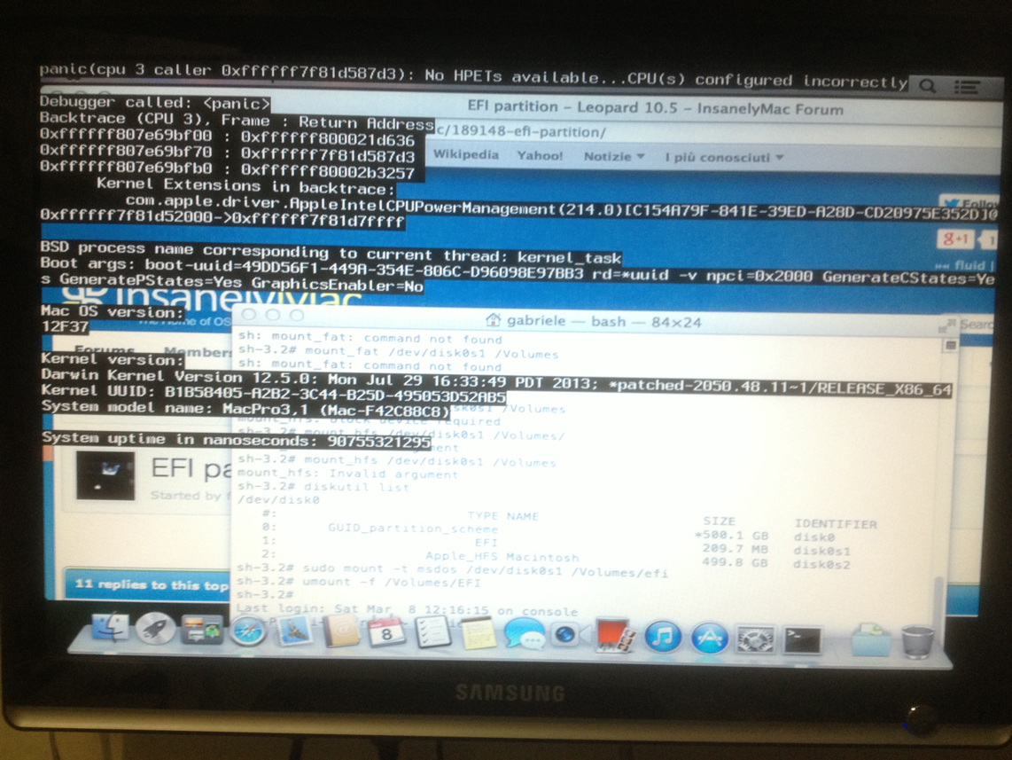

NeXtor Posted March 5, 2014 Author Share Posted March 5, 2014 ho applicato la patch però continua ad andare in KP ma nella descrizione dice: CPU 7 has no HPET assigned to it ricordo che nel bios sono attivate anche le funzioni HPET e SPREAD SPECTRUM. Link to comment https://www.insanelymac.com/forum/topic/296435-intel-d5400xs-dual-xeon/page/2/#findComment-2000831 Share on other sites More sharing options...
carbo178 Posted March 5, 2014 Share Posted March 5, 2014 Hai la possibilità di mettere HPET a 64bit? Link to comment https://www.insanelymac.com/forum/topic/296435-intel-d5400xs-dual-xeon/page/2/#findComment-2000835 Share on other sites More sharing options...
NeXtor Posted March 6, 2014 Author Share Posted March 6, 2014 No, posso solo abilitare o disabilitare la funzione HPET. Link to comment https://www.insanelymac.com/forum/topic/296435-intel-d5400xs-dual-xeon/page/2/#findComment-2000944 Share on other sites More sharing options...
NeXtor Posted March 6, 2014 Author Share Posted March 6, 2014 Penso che il problema derivi da una mia svista...dato che ho inserito un secondo processore, il vecchio dsdt non è più valido ed io non l'ho rimosso dalla cartella /Extra e dal o.c.b.p ..... Appena torno dal lavoro faccio questa prova. Link to comment https://www.insanelymac.com/forum/topic/296435-intel-d5400xs-dual-xeon/page/2/#findComment-2000967 Share on other sites More sharing options...

NeXtor Posted March 8, 2014 Author Share Posted March 8, 2014 Ho appena provato ma continua ad andare in kernel panic; però questa volta è diverso. Il kext AppleIntelCPUPowerManagement è originale e NON patchato. Link to comment https://www.insanelymac.com/forum/topic/296435-intel-d5400xs-dual-xeon/page/2/#findComment-2001916 Share on other sites More sharing options...
NeXtor Posted March 9, 2014 Author Share Posted March 9, 2014 è normale che all'interno del file DSDT non ci sia l'HPET? Link to comment https://www.insanelymac.com/forum/topic/296435-intel-d5400xs-dual-xeon/page/2/#findComment-2002153 Share on other sites More sharing options...
Fabio1971 Posted March 9, 2014 Share Posted March 9, 2014 Ecco a te con l'aggiunta HPET Fabio DSDT.aml.zip Link to comment https://www.insanelymac.com/forum/topic/296435-intel-d5400xs-dual-xeon/page/2/#findComment-2002215 Share on other sites More sharing options...
