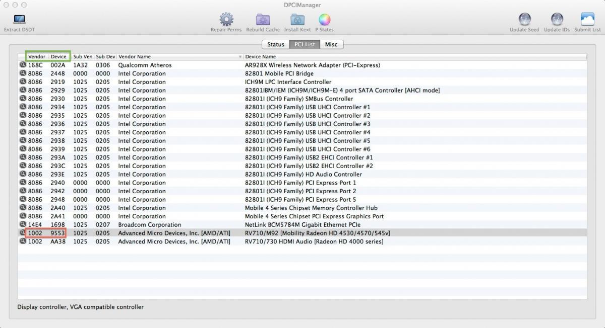

Iesedobleac Posted January 23, 2014 Author Share Posted January 23, 2014 Esa es lo que me sale en el programa ¿Cual sería mi DevideID y como deberia ponerlo en el archivo? EDIT: Vale me acabo de fijar que sale tal y como esta en el Info.plist del Kext que me has enviado... Link to comment https://www.insanelymac.com/forum/topic/295514-acer-aspire-5738zg-video-y-audio/#findComment-1987740 Share on other sites More sharing options...
Allan Posted January 23, 2014 Share Posted January 23, 2014 Mire: estos son sus DeviceID. están a diferencia para usted debe ser... <key>IOPCIMatch</key> <string>0x95531002 0x95531002</string> funcionado para usted? Link to comment https://www.insanelymac.com/forum/topic/295514-acer-aspire-5738zg-video-y-audio/#findComment-1987999 Share on other sites More sharing options...
