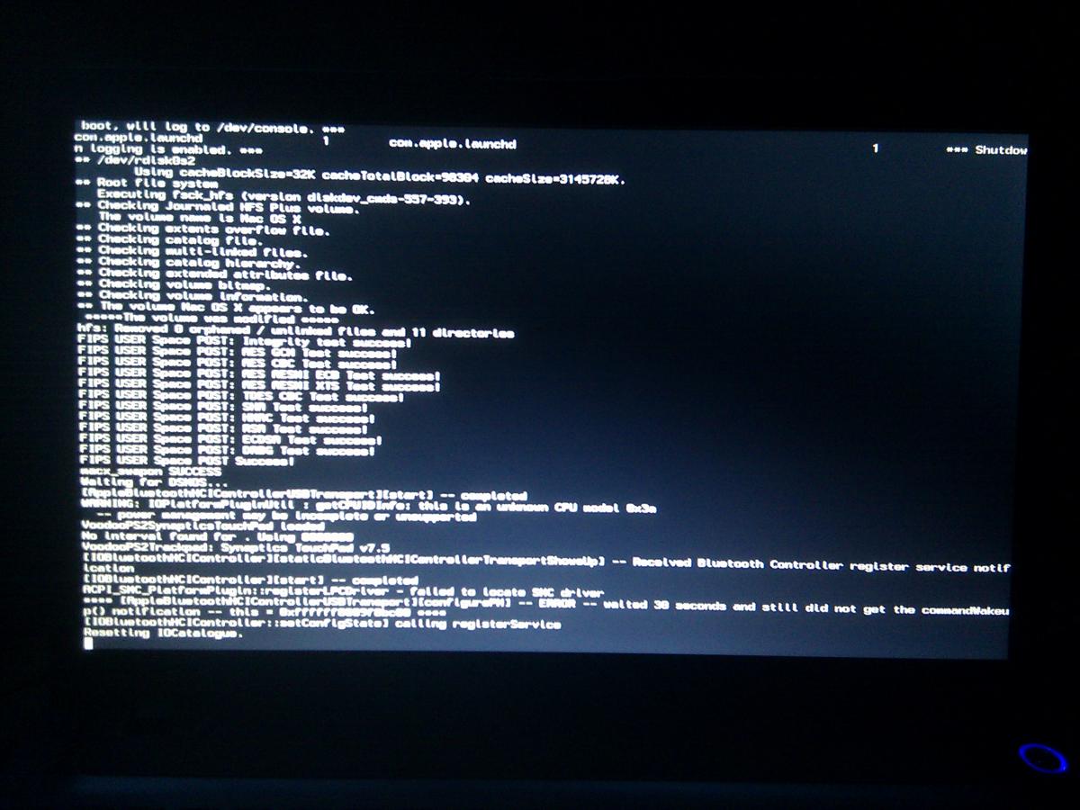

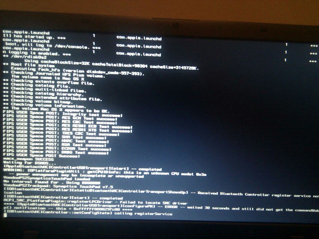

iakughan Posted December 12, 2012 Author Share Posted December 12, 2012 Ho messo il kext in S/L/E, adesso non mi da nessun panik ma la schermata con la mela rimane lì all'infinito. Ecco un screen in verbose. Link to comment https://www.insanelymac.com/forum/topic/284555-aiuto-installazione-ml-samsung-np350v5c/page/4/#findComment-1872959 Share on other sites More sharing options...

Micky1979 Posted December 12, 2012 Share Posted December 12, 2012 Provato ide? Credo che ora sia una questione grafica... bisogna patchare il dsdt con l'iniezione grafica del platform-ig x attivare la Intel HD4000, altrimenti niente Desktop. Micky Link to comment https://www.insanelymac.com/forum/topic/284555-aiuto-installazione-ml-samsung-np350v5c/page/4/#findComment-1873087 Share on other sites More sharing options...
iakughan Posted December 12, 2012 Author Share Posted December 12, 2012 Si continuo a non sapere perche non mi fa accedere da hard disk. Ho messo uno screen post indietro. Poi sono convinto che il problema sta nel fatto che non mi riconosce la CPU...in ogni schermata mi dice "unknown CPU model" Link to comment https://www.insanelymac.com/forum/topic/284555-aiuto-installazione-ml-samsung-np350v5c/page/4/#findComment-1873098 Share on other sites More sharing options...
Micky1979 Posted December 12, 2012 Share Posted December 12, 2012 Si continuo a non sapere perche non mi fa accedere da hard disk. Ho messo uno screen post indietro. Poi sono convinto che il problema sta nel fatto che non mi riconosce la CPU...in ogni schermata mi dice "unknown CPU model" No vai tranquillo, di quello non ci fare caso, è puramente cosmetico.E' la HD4000 che non funge. Serve il dsdt e farci alcune prove, ma se non lo posti....... Se vuoi vedere il desktop, basterebbe cancellare (momentaneamente) tutti i kext video Intel (AppleIntelFramebufferCapri.kext) e AMD/ATI Radeon da System/Library/Extensions Il sistema si avvierebbe senza accelerazione grafica..e potresti estrarre il dsdt facilmente. Micky Link to comment https://www.insanelymac.com/forum/topic/284555-aiuto-installazione-ml-samsung-np350v5c/page/4/#findComment-1873102 Share on other sites More sharing options...

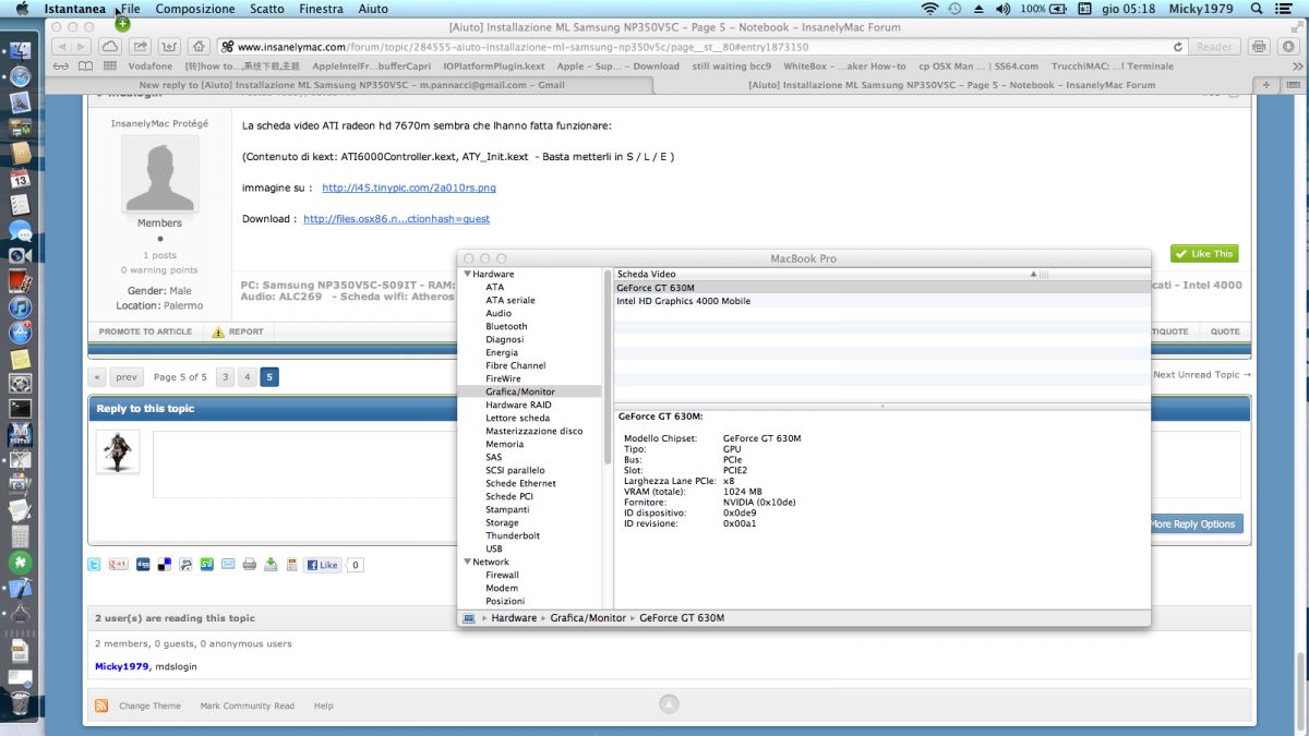

mdslogin Posted December 13, 2012 Share Posted December 13, 2012 La scheda video ATI radeon hd 7670 sembra che l'hanno fatta funzionare: (Contenuto di kext: ATI6000Controller.kext, ATY_Init.kext - Basta metterli in S / L / E ) immagine su : http://i45.tinypic.com/2a010rs.png Download : http://files.osx86.n...ctionhash=guest Link to comment https://www.insanelymac.com/forum/topic/284555-aiuto-installazione-ml-samsung-np350v5c/page/4/#findComment-1873150 Share on other sites More sharing options...
Micky1979 Posted December 13, 2012 Share Posted December 13, 2012 mmmh, mi dispiace, ma il display non è attaccato....come sulla mia. Dovrebbe stare scritto alla fine di quelle scritte, ma non c'è. Micky Link to comment https://www.insanelymac.com/forum/topic/284555-aiuto-installazione-ml-samsung-np350v5c/page/4/#findComment-1873151 Share on other sites More sharing options...
