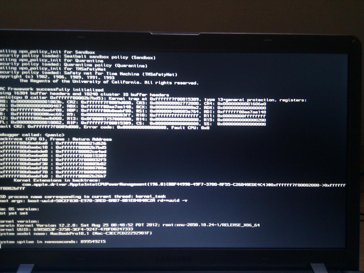

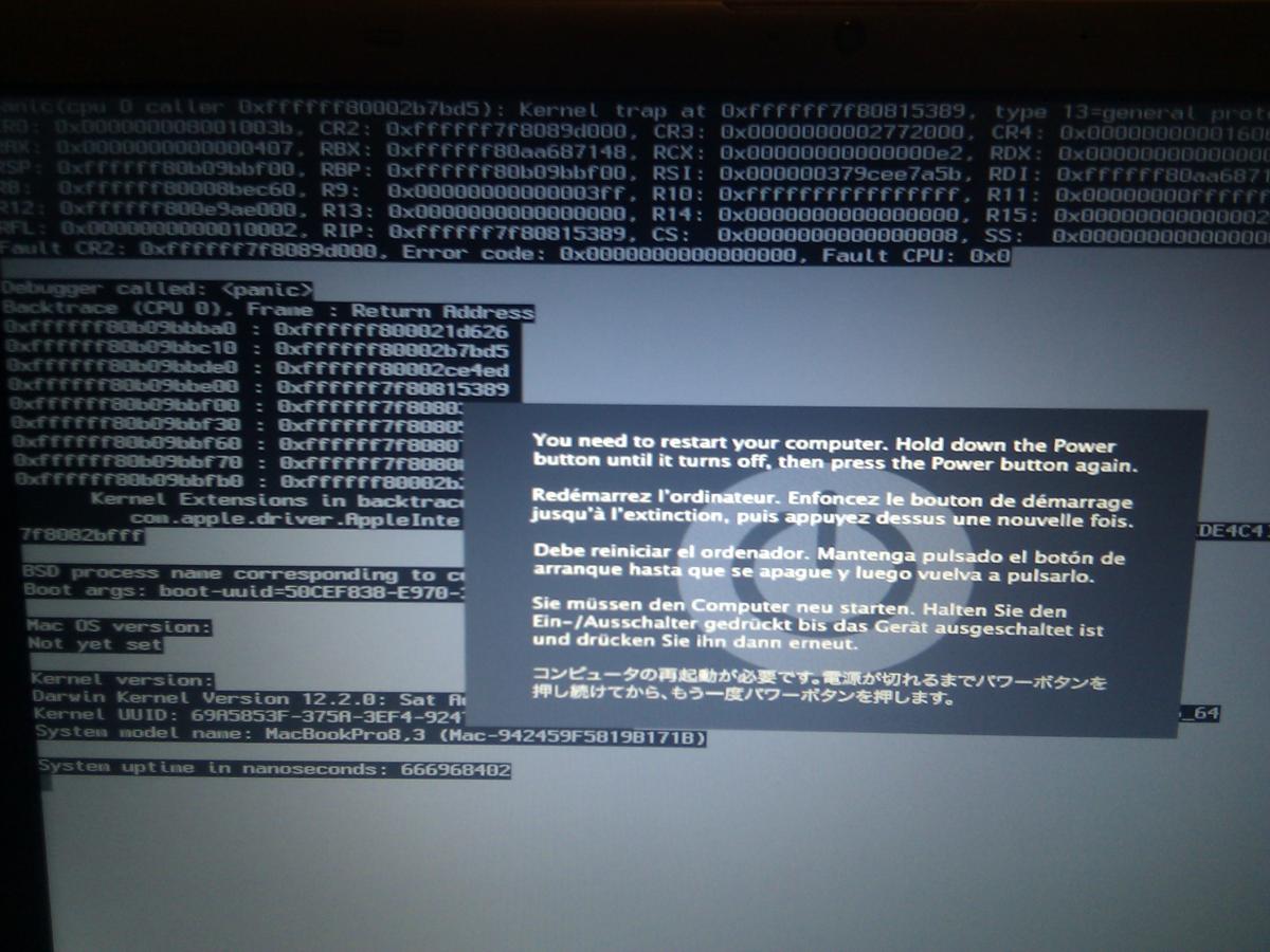

iakughan Posted December 12, 2012 Author Share Posted December 12, 2012 Ho avuto un problema, ho installato chameleon come boot manager sulla mia partizione, tutto è andato a buon fine, solo che adesso quando provo ad avviare mac mi da kernel panic...credo che il motivo sia l'smbios errato visto che avevo messo momentaneamente l'8.3 che dopo avrei sostituito con il 10.1. Come accedo adesso? Ecco uno screen Link to comment https://www.insanelymac.com/forum/topic/284555-aiuto-installazione-ml-samsung-np350v5c/page/3/#findComment-1872916 Share on other sites More sharing options...
antoniodapc Posted December 12, 2012 Share Posted December 12, 2012 mmm bella domanda la tua... Prova a fare il boot da chiavetta altrimenti proviamo a cancellara la cartella extra da riga di comando Link to comment https://www.insanelymac.com/forum/topic/284555-aiuto-installazione-ml-samsung-np350v5c/page/3/#findComment-1872917 Share on other sites More sharing options...

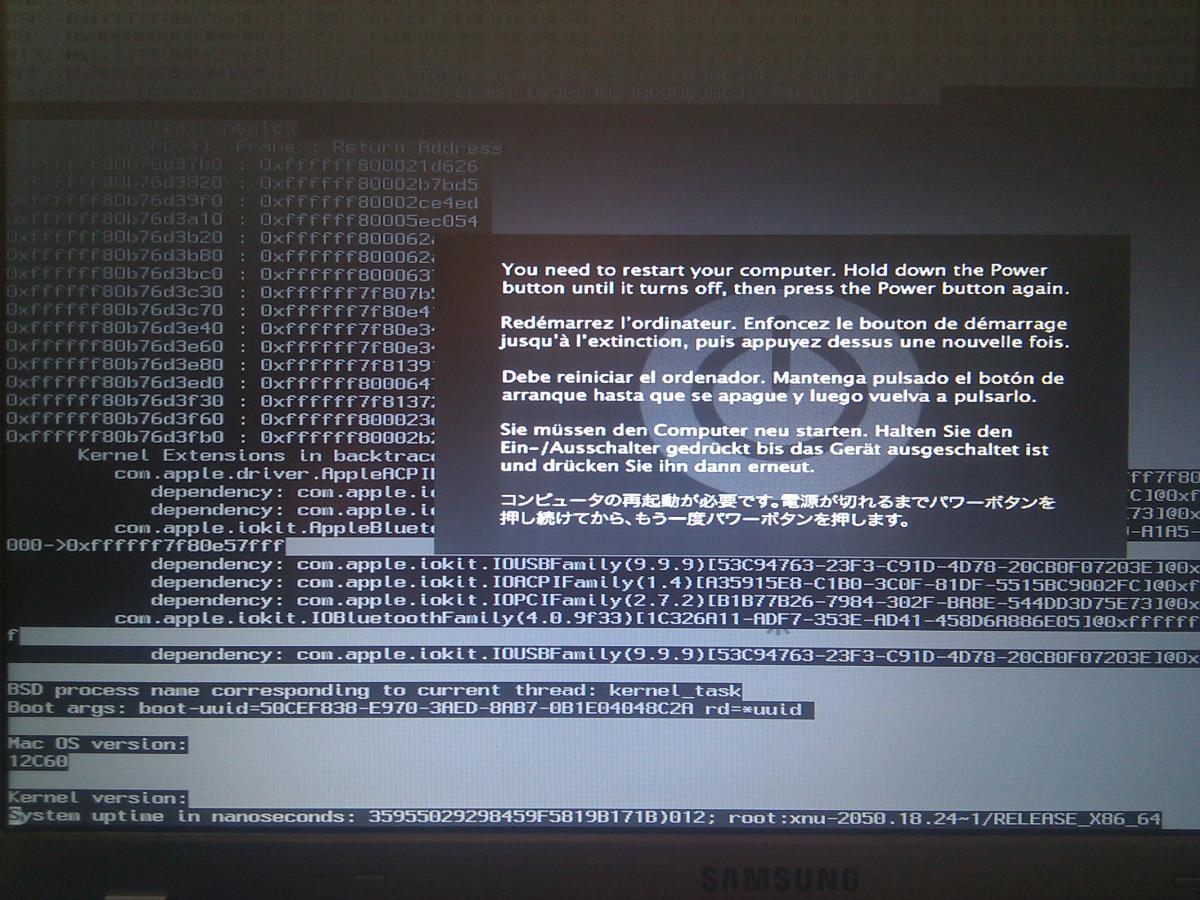

iakughan Posted December 12, 2012 Author Share Posted December 12, 2012 non possiamo sostituire il smbios? ora provo a bootare da pen drive Ecco lo screen dell'errore da usb Link to comment https://www.insanelymac.com/forum/topic/284555-aiuto-installazione-ml-samsung-np350v5c/page/3/#findComment-1872918 Share on other sites More sharing options...
Micky1979 Posted December 12, 2012 Share Posted December 12, 2012 Dovresti copiare un nuovo smbios.plist avviando da chiavetta USB, quella che hai usato per l'istallazione. Prepara l'smbios.plist nella root della chiavetta di istallazione (è + facile con il terminale xchè scorci il percorso). Metodo 1 Arrivato alla schermata di istallazione, da uno dei menù della barra superiore, dovresti selezionare il Terminale di OSX. A questo punto devi capire quale sono i Volumi di destinazione, e cioè la partizione o volume dove devi rimpiazzare il file. cp(spazio)-R(spazio)/smbios.plist(spazio)/Volumes/Tua_partizione/Extra/ nota: Tua partizione se è composta da + parole staccate, devi fare così, altrimenti le due parole verranno considerate come due cose diverse, per diventare così: cp -R /smbios.plist /Volumes/Tua\ Partizione/Extra/ praticamente con le parole separate da \ + lo spazio Metodo 2 cp -R /smbios.plist /Volumes/Tua\ Partizione/ praticamente copi l'smbios nella root del disco o partizione di Osx, e poi al boot digiti questa cosa per dirgli che non deve usare quello dentro alla cartella Extra, ma quello coipiato nella root: -v SMBIOS=/Tua\ Partizione/smbios.plist Micky 1 Link to comment https://www.insanelymac.com/forum/topic/284555-aiuto-installazione-ml-samsung-np350v5c/page/3/#findComment-1872929 Share on other sites More sharing options...
iakughan Posted December 12, 2012 Author Share Posted December 12, 2012 Fatto, ora da pendrive si avvia, il problema rimane avviando con chameleon, ecco uno screen fatto in verbose mode Link to comment https://www.insanelymac.com/forum/topic/284555-aiuto-installazione-ml-samsung-np350v5c/page/3/#findComment-1872942 Share on other sites More sharing options...
