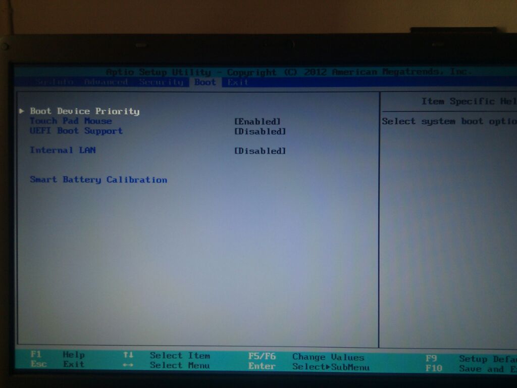

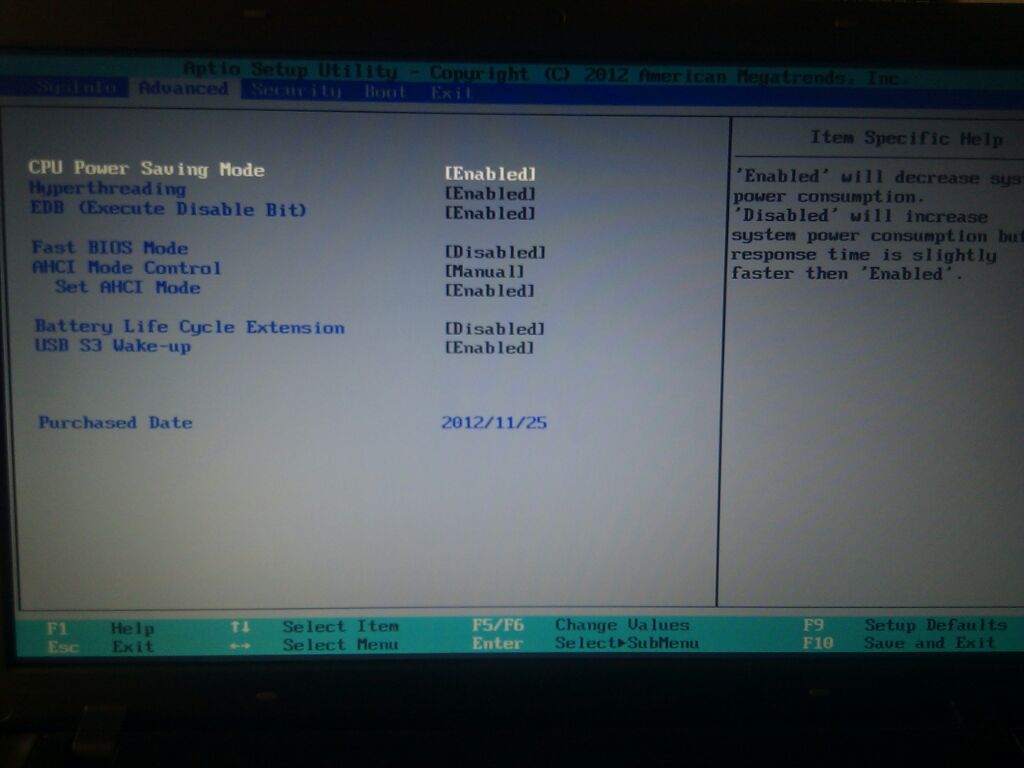

antoniodapc Posted December 6, 2012 Share Posted December 6, 2012 ma non stai utilizzando Niresh ora ? Perchè non so come è fatto , ma penso che niresh venga avviato tramite Efi.. Fai anche questa ulteriore cosa fai la foto di tutte le schermate del tuo bios magari ce qualche opzione balorda Link to comment https://www.insanelymac.com/forum/topic/284555-aiuto-installazione-ml-samsung-np350v5c/page/2/#findComment-1871513 Share on other sites More sharing options...
iakughan Posted December 6, 2012 Author Share Posted December 6, 2012 No uso la retail adesso. Ecco lo screen del mio BIOS Link to comment https://www.insanelymac.com/forum/topic/284555-aiuto-installazione-ml-samsung-np350v5c/page/2/#findComment-1871529 Share on other sites More sharing options...
antoniodapc Posted December 6, 2012 Share Posted December 6, 2012 sicuramente non è quello ma prova a settare USB S3 WAKE Up disabilitato , io sul mio samsung lo tengo disabilitato. sotto alla voce boot cosa hai ? Solo le periferiche ? Link to comment https://www.insanelymac.com/forum/topic/284555-aiuto-installazione-ml-samsung-np350v5c/page/2/#findComment-1871530 Share on other sites More sharing options...
iakughan Posted December 6, 2012 Author Share Posted December 6, 2012 In boot questo Link to comment https://www.insanelymac.com/forum/topic/284555-aiuto-installazione-ml-samsung-np350v5c/page/2/#findComment-1871532 Share on other sites More sharing options...
antoniodapc Posted December 6, 2012 Share Posted December 6, 2012 sinceramente non so come aiutarti... mi sembra tutto ok ,. riprova a far la chiave con tutte le modifiche che ci siamo detti o in alternativa prova a fare qusta cosa : Prendi una Chiave da 8gb Credi due partizioni , una Partizione A :1 Gb Fat32 Partizione B: 7 Gb Formatta in Mac Os Jurnail Nella Partizione a Ci copi l'intera cartella EFI contenuta in questo archivio http://files.osx86.n...jJfckw4ODcuemlw Es : A:\EFI\............ Nella Partizione B ti crei la tua normale chiavetta ma senza installare nessun bootloader. Poi dal Bios Attivo la possibilià di eseguire il BOOT tramite EFI e gli lo fai fare dalla Chiavetta che individuerà da sola di Partire bootando la partizione A. Poi da li avvia Instal.... Purtroppo non so cosa possa essere che ti strusa e oltre a farti provare mille esperimenti non so davvero come aiutarti Link to comment https://www.insanelymac.com/forum/topic/284555-aiuto-installazione-ml-samsung-np350v5c/page/2/#findComment-1871537 Share on other sites More sharing options...
