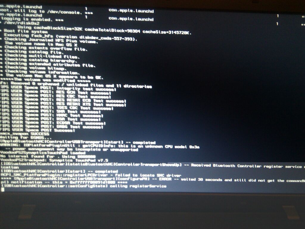

iakughan Posted December 13, 2012 Author Share Posted December 13, 2012 Ecco cosa mi dice avviando con quella riga di comando ok visto che non vuoi ascoltare mi tolgo dal post.buona fortuna guarda che ho seguito quello che hai detto e infatti ho messo uno screen. Prima ho dovuto eliminare la stringa graphicsenabler perche aveva peggiorato le cose. Non volevo mancare ad un aiuto...ci mancherebbe altro Link to comment https://www.insanelymac.com/forum/topic/284555-aiuto-installazione-ml-samsung-np350v5c/page/5/#findComment-1873280 Share on other sites More sharing options...
antoniodapc Posted December 13, 2012 Share Posted December 13, 2012 qua ci serve l'aiuto del grande Miki , a me viene da pensare che non hai installato FakeSMC.kext o forse non hai l'ultima versione. però non ne sono sicuro , anzi non lo sono per niente, Aspettiamo Miki , mi spiace non esserti di aiuto Link to comment https://www.insanelymac.com/forum/topic/284555-aiuto-installazione-ml-samsung-np350v5c/page/5/#findComment-1873285 Share on other sites More sharing options...
Micky1979 Posted December 13, 2012 Share Posted December 13, 2012 Ecco cosa mi dice avviando con quella riga di comando guarda che ho seguito quello che hai detto e infatti ho messo uno screen. Prima ho dovuto eliminare la stringa graphicsenabler perche aveva peggiorato le cose. Non volevo mancare ad un aiuto...ci mancherebbe altro Allora, ti ho preparato una cartella Extra, che dovrai copiare e rimpiazzare nella root del Disco di Osx. Dentro c'è il DSDT patchato, ma prima di cantare vittoria dovranno essere fatte delle prove. inserito il platform-ig 1660003 momentaneamente (ce ne sono 7/8 da provare!!!!!) Quindi ora si tratta di vederese migliora la cosa sull'errore...se lo schermo diventa nero, bianco..compaglio artefatti, vuol dire che ci siamo. Dovresti rimettere però a questo punto il AppleIntelFramebufferCapri.kext e riparare i permessi con Utility Disco dalla chiavetta USB: ricapitolando -copi la cartella Extra sull'Hard Disk -rimetti il kext Intel che avevi tolto -Avvii prima con la chiavetta e ripari i permessi del disco con Utiliti Disco (IMPORTANTE) -proviamo ad avviare e vediamo..... Micky Extra.zip Link to comment https://www.insanelymac.com/forum/topic/284555-aiuto-installazione-ml-samsung-np350v5c/page/5/#findComment-1873321 Share on other sites More sharing options...

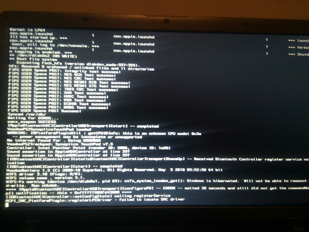

iakughan Posted December 14, 2012 Author Share Posted December 14, 2012 Allora se avvio avvio da chiavetta normalmente mi da kernel panic. Se invece avvio con -v-x-f mi si avvia e mi riconosce la scheda video e la risoluzione. Provo ad avviare con l HD e vediamo Niente avviando con HD mi da kernel panic, se avvio dando -v-x-f mi da questo screen Link to comment https://www.insanelymac.com/forum/topic/284555-aiuto-installazione-ml-samsung-np350v5c/page/5/#findComment-1873421 Share on other sites More sharing options...

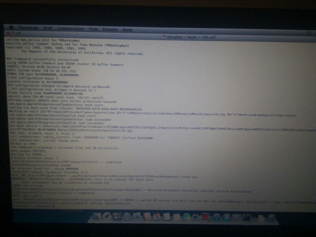

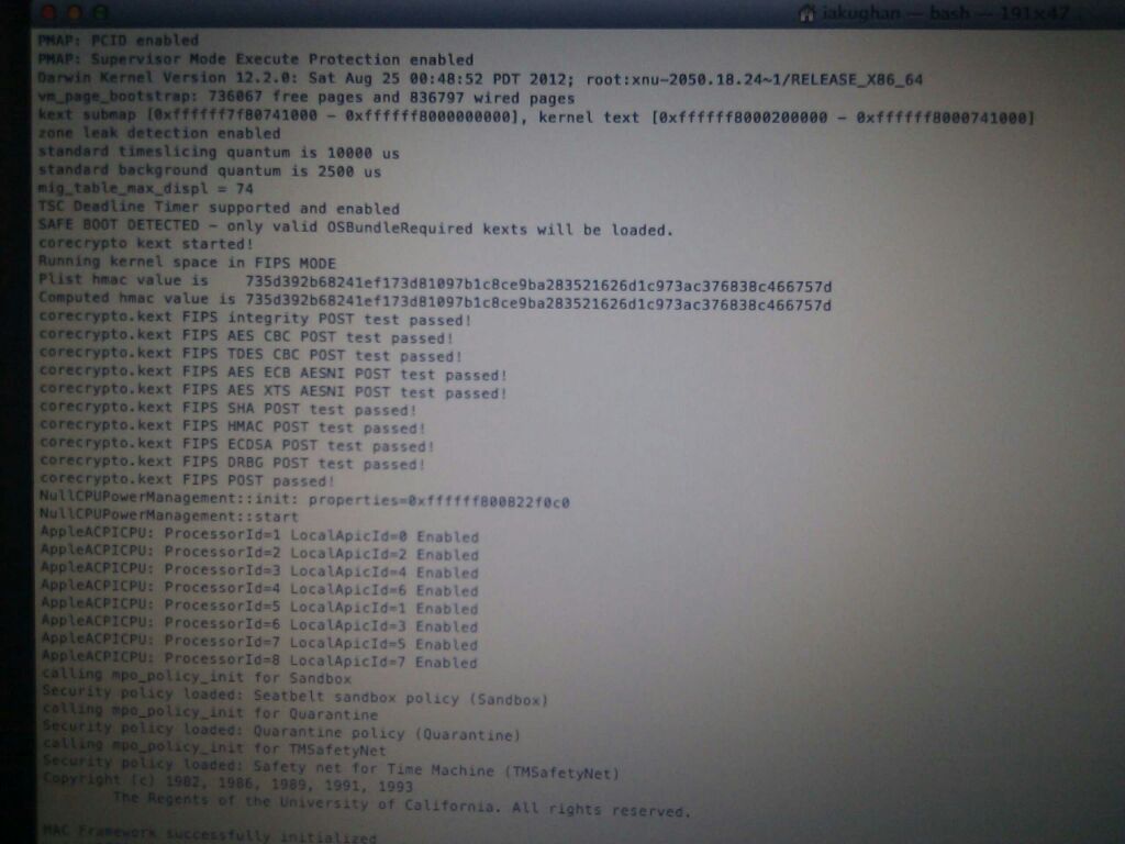

iakughan Posted December 15, 2012 Author Share Posted December 15, 2012 Ecco cosa mi da Ecco Link to comment https://www.insanelymac.com/forum/topic/284555-aiuto-installazione-ml-samsung-np350v5c/page/5/#findComment-1873738 Share on other sites More sharing options...
Micky1979 Posted December 15, 2012 Share Posted December 15, 2012 Scusa, potresti copiare tutto in un file di testo? dopo che hai lanciato il comando, vai sul menù a tendina e e fai Shell-->Esporta testo col il nome.. e lo salvi sulla scrivania, poi lo zippi (tasto destro del mouse--> comprimi.... e lo posti qui, altrimenti è illeggibile! Micky Link to comment https://www.insanelymac.com/forum/topic/284555-aiuto-installazione-ml-samsung-np350v5c/page/5/#findComment-1873792 Share on other sites More sharing options...
