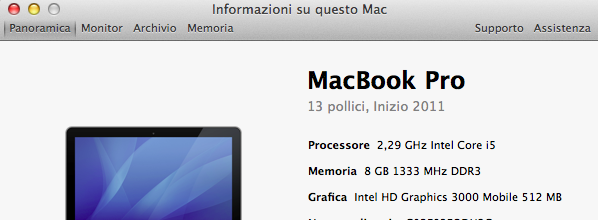

Su riepilogo hardware che velocità di bus avete per il vostro processore?  Grazie

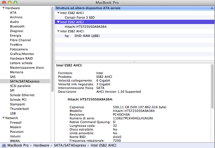

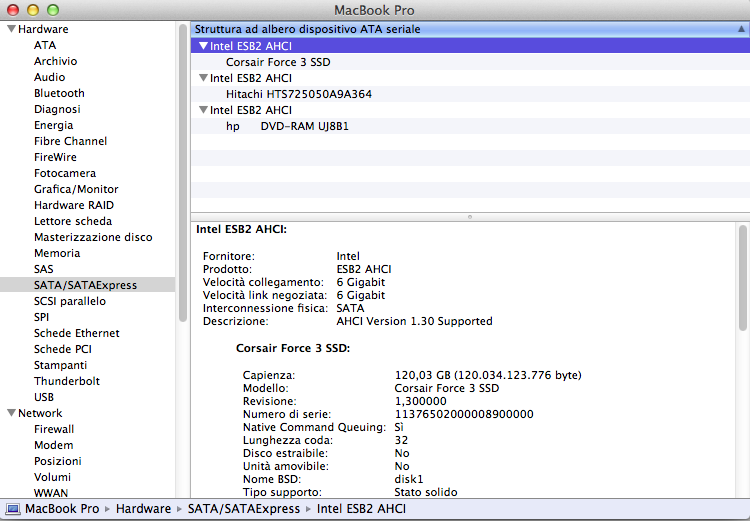

qualcuno può dirmi se il disco di default a 7200 giri è un sata 2 o 3?
Ciao Smith, sono rientrato ora a casa... Dammi mezz'ora di tempo che ho daffare delle cosette e poi ti verifico quello che hai chiesto...
Cmq la risoluzione è vesa.
SSD Corsair
va a 6.
Hdd meccanico va a 3.
Cmq vedi le foto... questo da ML, che è installato su SSD.
Mavericks l'ho su hdd esterno... per ora!!
EDIT
Dalle specifiche mi risulta essere un hdd sata 1.5gb
Quindi un sata 2. Correggimi se sbaglio.
Ok sim allora il disco che utilizzano di default è un sata 2 nonostante avessero la possibilità di inserirne uno da 3. Ma vabbè.. Ascolta per quanto riguarda la risoluzione al boot, quando sei al punto di scegliere quale partizione avviare potresti controllare, scendendo col tasto freccia da verbose a informazioni video, le risoluzioni disponibili? Se hai solo quelle vesa oppure no.
